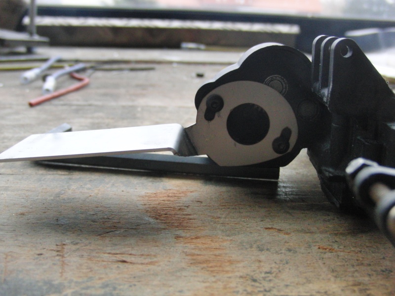

  10. racer_zh
    racer_zh membre
    10 Juillet 2011
    97
    ici le photo de fixation de Lipo :
  11. stef91
    stef91 membre
    1 Mars 2009
    1 461
    L idée de l inclure dans la plaque moteur si je ne me trompe pas est tres bonne :yes3:
  12. The Dude
    4 001
    :yesintel3: merci

    je trouve ton engin bien modifié et l'idée d'inclure le support lipo au fixations moteur et genial
    quel est le poids de tes lest de pont a l'avant?
    MODE OFF"je trouve aussi que stef commence a poser beaucoup de question concernant le XR...."
    MODE ON.
  18. racer_zh
    racer_zh membre
    10 Juillet 2011
    97
    ne comprends pas très bien.
    Vous voulez savoir où est mon point d'équilibre?
    ou combien de poids je suis à l'avant, y compris les lipo
    chaque Knuckelweight 150g
    Lipo 85g
