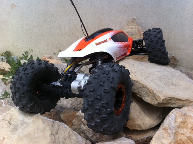

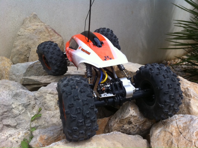

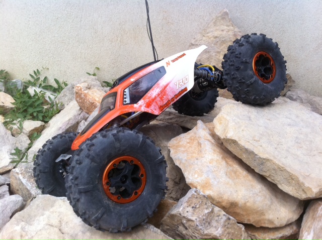

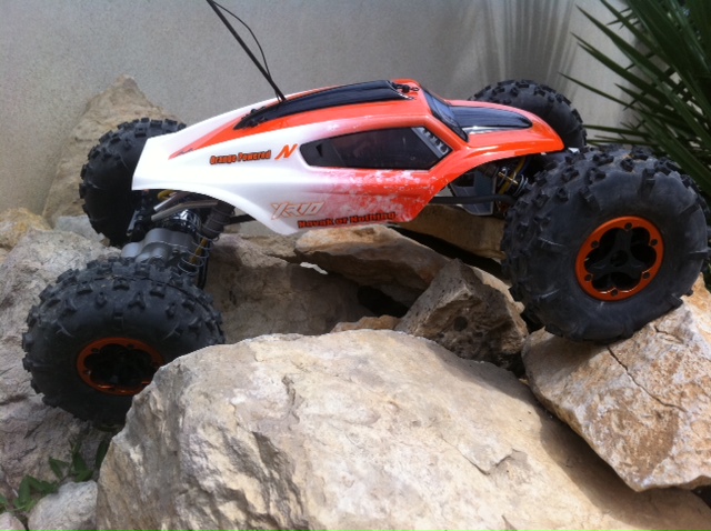

    des news, oui et non, je suis en plein dans la mise au point... c'est le plus long
    on roule, on voit un défaut, on le corrige, puis on roule, un autre défaut, etc...
    mais déjà des gros gros points positifs, même si je roule pour l'instant avec un très (trop) gros accu de 2200...
    un truc est sur, c'est qu'il est désolant de le voir passer si bien à des endroits où il fallait batailler avant avec mon bi-rustler par exemple...
    pour l'instant, j'ai pas roulé beaucoup, j'en suis pas encore à 10 Ah
    le mien est à gauche et n'a toujours pas la carro peinte, et à droite, celui de R-Type avec la carro qui colle de plus en plus à son style préféré

    J'adore cette photo. Sur ton XR-10, on dirait de veines qui courent sous la carro!!
    Bonne mise au point... c'est long!!

    +1 pour la photo. :yes3:

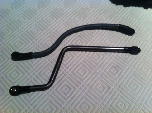

    Suite aux derniers essais, et au décès d'un de mes liens inférieurs arrière, on passe de la tige M3 à M4, et on met des rotules de revo sur ces 2 liens inférieurs arrières. C'est logique d'un côté, c'est eux qui tapent sur les marches en cas de passage en force.
    les liens font 7g de plus chacun (on en est à 31g le lien)
    et à changer, je me suis inspiré de la forme de ceux du champion de france, bien dégagé derrière les oreilles...
    en haut, l'ancien qui avait survécu, en bas le nouveau:

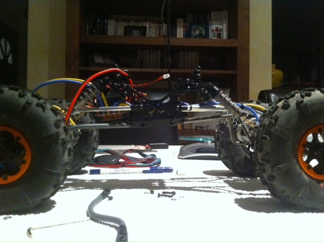

    et une petite vue du prémontage, avant peinture:
    bon, c'est pas tout, il me reste du boulot avant la prochaine séance de test... et avant la rencontre de dimanche :yes3:

    Effectivement, C'est bien dégagé. Avec un angle à 90° comme ça, ce n'est pas trop souple comme liens ?
    Cela lui donne un air très dynamique. J'aime bien :yes3:
    Tu arrive à quelle hauteur sous châssis ?
    a+

    c'est quand même de l'acier de casto, c'est du costaud hein :mdr3:
    en roulant, j'ai rien senti, on verra bien à la longue
    pour les hauteurs, ça n'a rien changé, il faut regarder le post avec la photo que j'avais faite (surement la page d'avant)

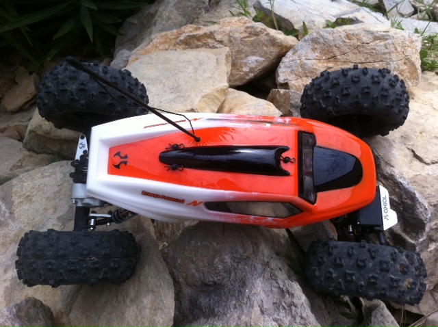

    J-2 avant la première compétition, il est prêt, la carro est peinte, surtout je ne le touche plus pour pas le casser:

    Il est beau le bougre :yes3: :yes3: :yes3:
    Fais-nous vite un petit compte-rendu après la compète :wink3:

    Super chouette la caro. :smile3:

    En effet, carro très réussie !! :yesd3:
    Par contre je trouve les liens vachement dégagés !... :disap3:
    Je crois que Tony a ce soucis, il a pourtant bien arrondit ses liens, mais si ils ont un peu trop d'angle ils viennent souvent buter contre la roche.
    A voir dans ton cas, tes liens étant vachement plus fin :jecpa3:

    en fait l'idée, c'est que ça soit le pneu qui touche avant la barre "verticale" du lien.
    pour l'instant, je préfère ces liens là, à ceux plus arrondis que j'avais avant.

    elle est belle cette carro,
    j'aime beaucoup les couleurs en dégradé.
    bien réalisé :intell3:
