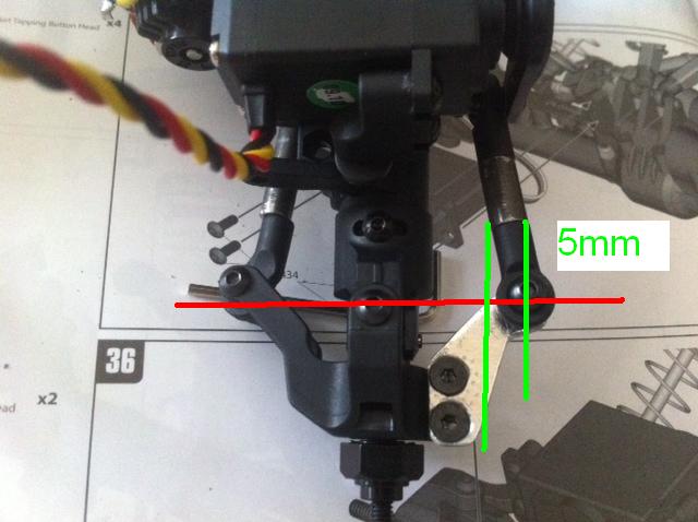

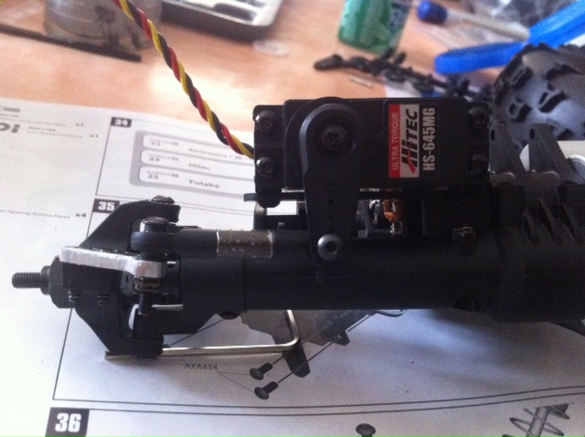

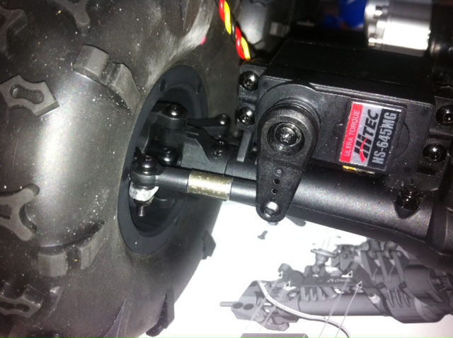

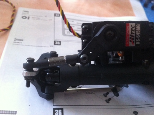

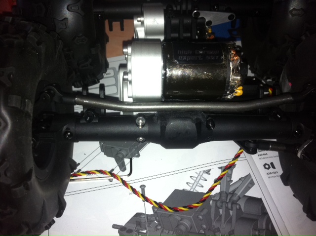

Re: le XR de RôM Aujourd'hui, j'ai fini le montage de mon pont avant, et surtout celui de la direction. J'ai remplacé le système à trois biellettes entre les 2 roues par une bête barre coudée, mais ça s'est pas fait tout seul pour que ça passe pile poil, et que ça dépasse le moins possible dessous. Je pense être arrivé à quelque chose de bien à mon avis: Ensuite, comme en donnée d'entrée, j'ai une radio traxxas TQ4 et donc pas d'EPA (End Point Adjustment = réglage des fins de course) j'ai procédé selon la métode traditionnelle... fin de course du servo = fin de course des fusées, le tout réglé par les bras de levier, et en plus, si ça se passe bien, on a plus de couple disponible Donnée d'entrée, le servo est situé relativement haut sur cet engin par rapport à la fusée, il faut donc garder un palonnier assez long pour forcer dans l'axe: c'est donc au niveau de la fusée que je vais jouer, et comme axial a eu la très bonne idée de faire une pièce démontable, c'est plutôt cool: donc, dans mon cas (tq4 + hitec 645mg), je dois rallonger le bras de levier de 5mm (passage d'une ligne verte à l'autre), tout en restant le plus près possible en position roues droites de l'axe de la fusée (ligne rouge) pour que ça braque de la même façon à gauche et à droite... car je n'ai toujours pas d'EPA.... il faut quand même s'éloigner un peu de la ligne rouge pour ne pas toucher la jante: promis, ça touche pas. et voilà une dernière photo servo en butée = fusée en butée: on conserve grâce à la longueur du palonnier une géométrie correcte. prochaine étape, les liens

Re: le XR de RôM Bonjour, Chouette modif :yes3: :yes3: :yes3: Tu vas voir, plus de jeu dans la direction, c'est super. a+

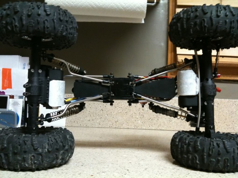

Re: le XR de RôM En ce qui concerne le jeu à la direction, je ne verrai pas de différence, vu que je n'ai pas testé avant.... encore un XR10 qui ne roulera jamais stock. La principale raison qui m'a incité à faire cette modif, ce n'est pas tellement les jeux, mais les frottements du système d'origine, comme j'ai un servo qui ne fait que 9.6 kg.cm (et dire que pendant des années, j'ai roulé en supersize avec ça...) pour les liens inférieurs, je ne pense pas pouvoir faire dans un seul plan, à cause de plusieurs choses: pour l'avant: pouvoir placer la batterie juste derrière le pont de façon transversale, un peu à la manière de ce montage vu sur le .com: et pour les liens arrière, toujours issu du .com: je pense qu'être étroit le plus longtemps possible doit être un plus dans certains passages délicats.
Re: le XR de RôM Montage accus à la "Harley" !!!! :wink3: avec des petits accus ça passe nickel, mais attention à l'autonomie.... faut pô tirer trop long :mad3: :mad3: :mad3:
Re: le XR de RôM à priori, je dois pouvoir passer des 800 mAh, ça doit permettre une demi heure d'autonomie je pense
Re: le XR de RôM Voire 1 h selon ton style de pilotage. je tourne avec 2 moteurs 40T et un acu de 850mAh, je tiens +45min. @+
Re: le XR de RôM j'ai plutôt tendance à consommer en fait, quand je roule avec R-Type, mes accus tiennent toujours moins que les siens... mais si je tiens 45min ou 1h, ça sera que mieux :yeah3: façon, j'ai pas encore les accus, pour les premiers tests, ça sera des 2200
