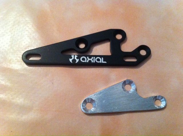

    bon, en attendant, ma première pièce "home made"... 2g de gagnés à l'arrière :roll3:
    bon, par contre, pour mes amortisseurs, je compte sur vous :yeah3:

    J'ai tout de suite pensé a cette pièce quand tu m'as parlé d'alléger l'arrière pour gagner du dig :mdr3:

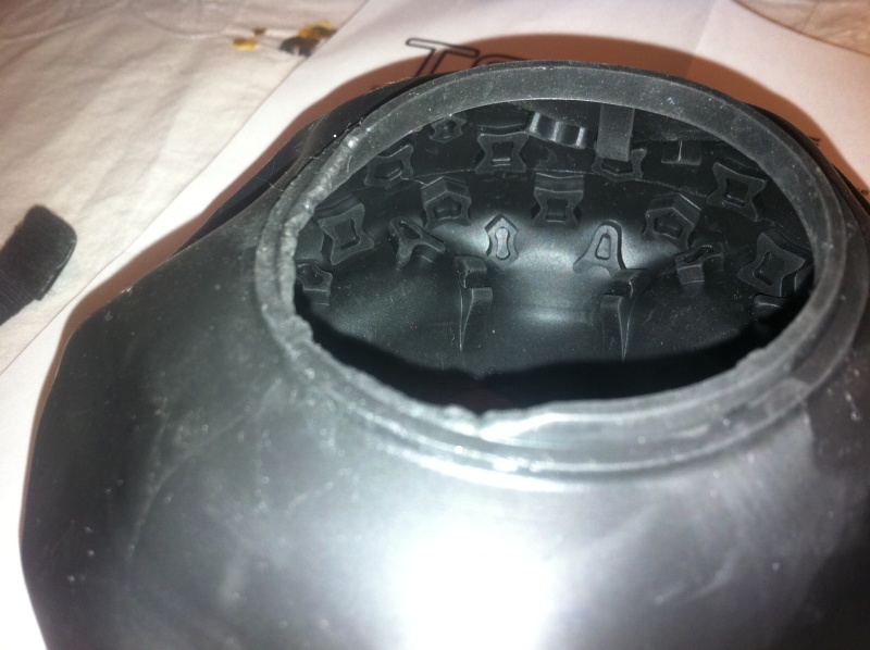

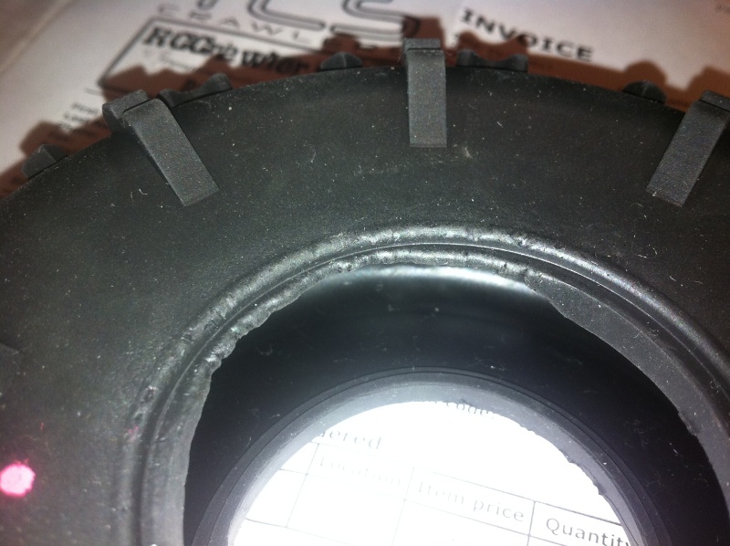

    bon, je vous trouve pas très réactifs quand même... mais pourquoi n'ai-je monté que 3 pneus???
    parce-que voilà la photo du 4ème....
    manque un morceau important quand même, non?
    par contre, bon point pour tcs crawler qui m'envoie une paire de pneus pour le remplacer :yeah3:

    Re: le XR de RôM
    :inkoi3: il y en manque un sacré bout!
    ça va déchausser sévère je pense.
    par contre bravo tcs pour le retour :yesintel3:
