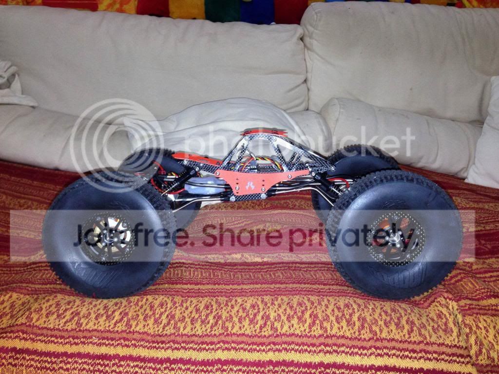

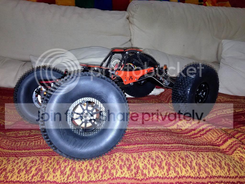

    Je reviens à la bestiole principale. Je ne me souviens plus si j'avais précisé que j'avais grillé un BEC donc durant la semaine passée, sous la pluie, j'ai refait la soudure d'un nouveau BEC et j'ai joué du sèche-cheveux pour emmailloter tout cela... Mon électronique est donc de nouveau opérationnelle. J'ai essayé de faire ça le plus propre possible :mdr3:
    Et puis comme je m'ennuyais toujours un peu je lui ai refait ses panneaux toujours dans l'esprit XR - orange et noir - et ça a du chien :rir3:
    Enfin ce midi, surprise de la factrice - elle me doit plein de trucs !!! - : mes mousses CI en 6.0. Grosse peur, ça ressemblait à des mousses pour Super :inkoi3: Enfin je les ai intégrées à un set de SLW 4 de 1" - moins pas possible - qui traînait et place au VOODOO STYL' :mad3:
    avec les VOODOO !!!
    Olivier, une accroche de malade en plus de la garde au sol façon BIG FOOT :mdr3: !!! hâte d'aller à Schoelcher...

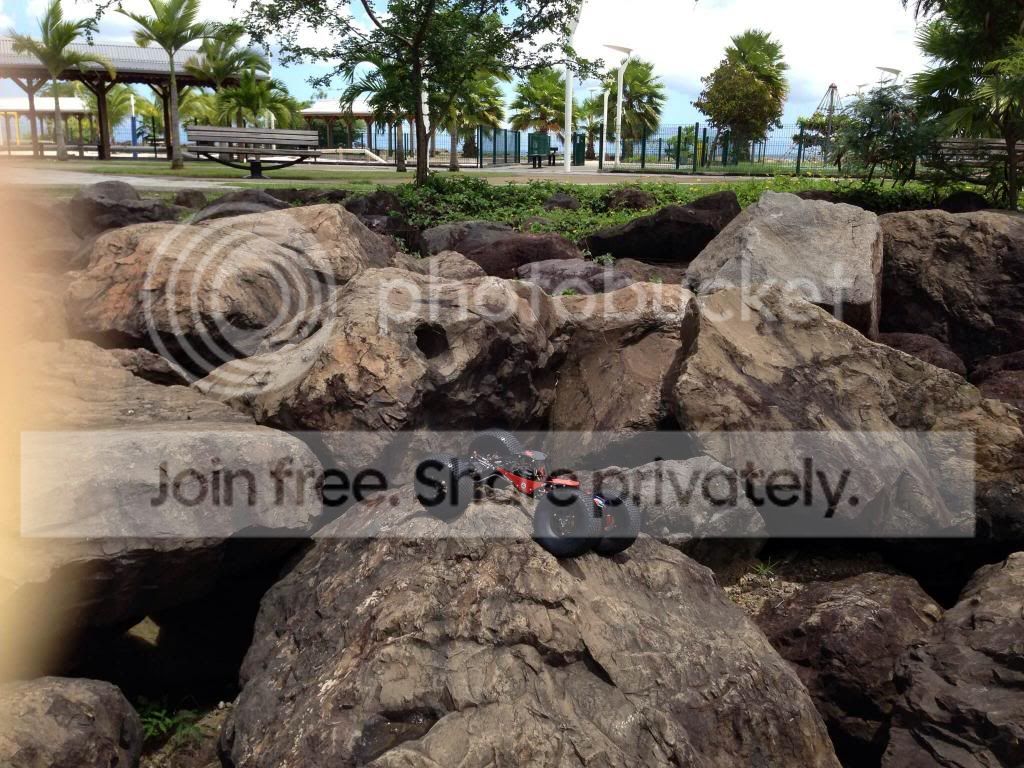

    P'tit up puisque la factrice est passée ! Mon agent a chaussé ses bottes de guerre... :yesd3:
    Alors si la météo le permet, peut être un premier test grandeur nature demain ! :tadaa3:

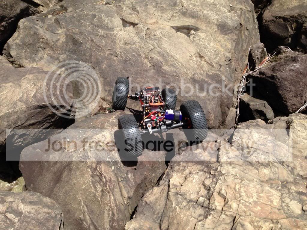

    Même en étant pas sûr d'y être, je me prépare pour la BIG et il fallait absolument que je gère ce problème de servo qui chauffait, donc ce weekend petit démontage vite pour m'apercevoir que les petites rotules en bronze des fusées étaient encore trop épaisses et provoquaient cet effort surhumain du servo qui bouillonnait... Un petit tour de meuleuse et voila ma direction fluide et mon servo frais comme une rose ! :zunt3:
    J'en ai profité pour tout recalibrer et régler surtout après la vague que mon bestiau s'est ramassé pleine gueule le Vendredi :mad3: - et la séquence déconne de l'électronique qu'il m'a faite durant le week-end -. OLI, Spawny, gare aux vagues sur la digue schelcheroise, la flippe que j'ai eue après ça !!!! :grrr3:
    Et puis, je suis revenu aux fusées de XR10 parce que je n'ai pas encore réussi à régler correctement celles de Wraith avec les rallonges de bras et ça me bouffe mon angle de braquage !!! :nnotd3: à revoir donc
    les VOODOOs sont tip top et très prometteurs même si demain je me suis dit que je leur flanquerais un disque de réglages car tendance à guidonner.

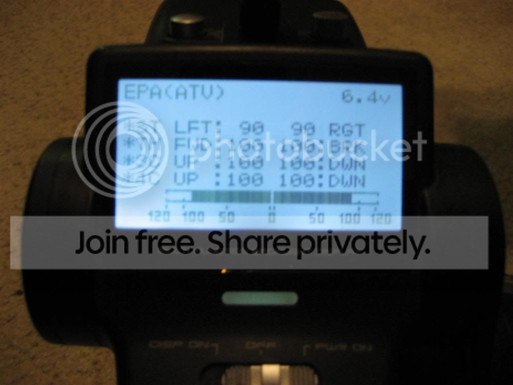

    Francis ou Thierry, si vous me lisez, avez une astuce avec la 4PKS pour régler ou limiter la le servo en fin de course pour éviter les touchettes sur les liaisons inférieures ? Merci d'avance.
    je lui ai remis ses jantes carbone car les vis de mes roues 5 spoke n'ont guère apprécié le bain de mer. Malgré la rasade de WD40, elles montraient des signes évidents de corrosion prématurée :cryi3: ... Je parle trop, place à quelques photos !!!
    Future evolution :brico3: : peut être des liens supérieurs en fibre de carbone (merci OLI972), entretoises alu DLux, visserie titanium pour les nouvelles jantes et un jeu de batteries Nanotech taille riquiqui pour session costaud :rir3: ... mais surtout un entrainement régulier pour le pilote. Marre de la :rain3:
    Vous pouvez fermer ce sujet et reprendre une activité normale. :tadaa3:

    Bonjour Manu,
    Ici aussi il flotte toujours... :bobo3:
    Il n'y a pas d'astuce particuliére.
    Dans les menus tu vas à EPA, tu sélectionnes la voie du servo (ST), tu règles tes fins de courses de chaque coté. :wink3:
    Tu as un menu comme ça (Photo repiqué sur le net) :

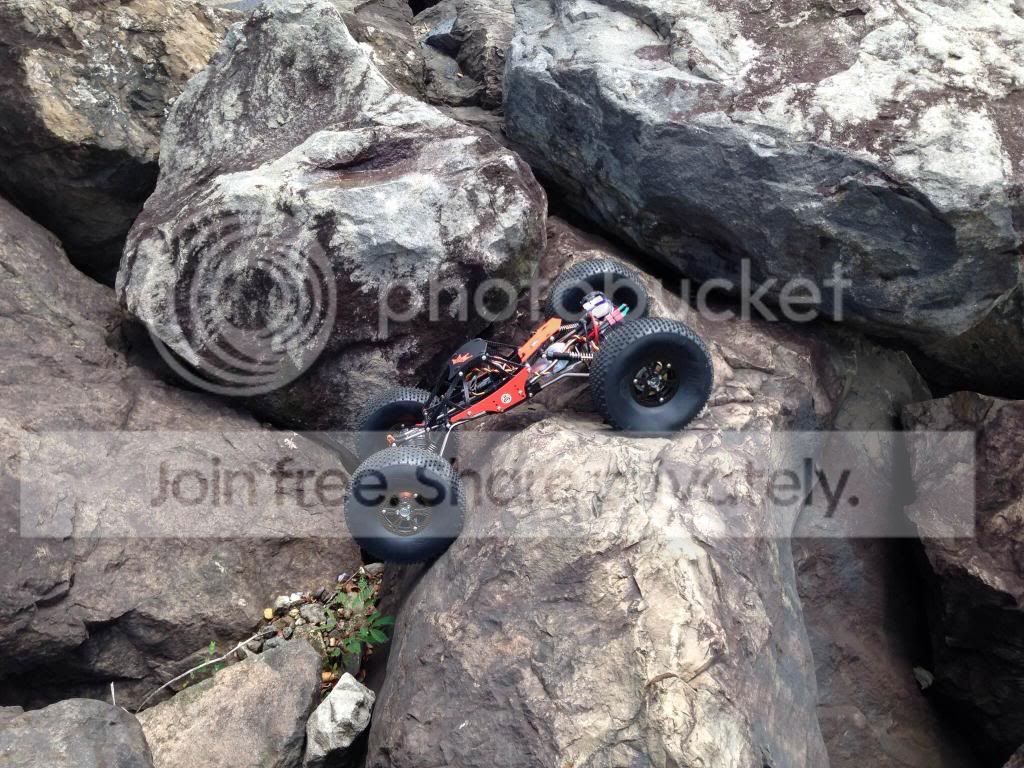

    Quelques photos de sa dernière sortie pour constater que mes moteurs ont dégusté lors du bain de mer... :nnotd3:
    Ben ouais, il se promène pas que dans le salon quoi !!! :mdr3:
    Les chapes sont arrivées et je vais pouvoir repenser mes liens supérieurs en version carbone. De nouveaux moteurs sont en commande pour avoir le plus souple des ralentis et un coup de trique méchant ! :mad3: Je vais lui faire perdre quelques grammes dans les semaines à venir avec un peu d'exercice, un peu comme les boxeurs...
