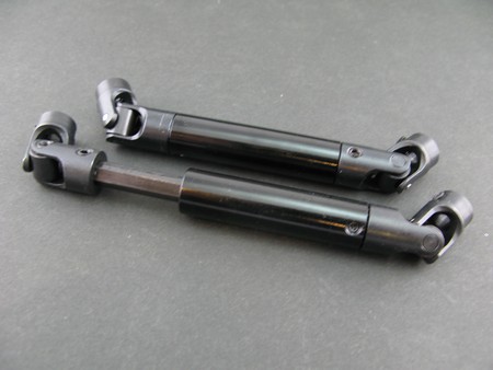

    connais pas mais je que je connais c'est la dureté des deux métaux et l'un contre l'autre l'alu va se bouffer a une vitesse folle, après ils ont surement étudié la chose pour éviter les "efforts" alu contre acier
    mais d’après la photo une tige d'acier rentre dans un tube alu, le tube alu risque de finir "rond" a l'intérieur a la longue
    ou alors ce n'est qu'un cache en alu et la tout va bien

    bon alors après les avoir regardé , il me semble bien et réparable , car ils ont une vis sans tête
    pour tenir l'hexagone male qui coulisse ... :yeah3:

    pour les cardans , ce sont les mêmes que chez SUN modelisme mais pour SCX10 , que j'ai monté sur mon wraith , ce sont ceux-là :
    mais en les :brico3: aux niveau de la longueur de la tige hexgonale , sinon , c'est alu et acier aussi , et je n'ai pas à m'en plaindre !!! :wink3:
    donc , je pense que ceux de chez RUEIL modélisme , se valent avec ceux-là ... :wink3:

    j'ai les même, pris sur rueil modelisme, ils sont dans les options pour scx10 et manifestement monte sur wraith(mugen tu confirmes?) et il sont full acier
    http://www.rueil-modelisme.com/ax10...ntraux-renforces-scx10-ax10-22111-topcad.html

    pour ce faire , j'ai utilisé un tournevis FACOM , que j'ai coupé au niveau du manche et au niveau de l'embout pour ne garder que la tige hexaonale , ensuite j'ai refait un centrage au tour en usinant un peu le bout des angles , j'ai mis à la bonne longueur ... et hop !!!

    couper une clef BTR n'aurait pas etre plus simple et plus economique ?

    perso je les déconseille , regardez bien , le petit axe tient avec un anneau , je pense pas qu'il résiste aux frottement sur de la roche etc ... mais ce n'est que mon avis perso !!! :wink3:

    en fait le petit axe tient avec une vis pointeau, et le clip est là pour assurer l'ensemble.
    et pour faire sauter le clip faut vraiment pas avoir de chance, il est dans une gorge aux extremités des tiges
