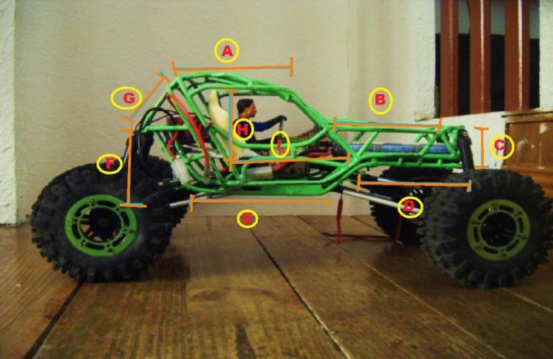

    tu vois ce que je veut dire ?

  4. renardo
    renardo membre
    22 Février 2012
    698

    voila a peut prés ca

    colis reçu et début du montage des pont moa le wraith 2 sera 1 cm plus haut et 1cm plus long que le wraith a l'origine la je suis en train de galérer pour trouver comment fixer les amortisseurs si tous se passe bien peut etre que demain une petite photos en extérieure sera possible a voir

    voila il roule enfin si demain il fait beau je ferait quelque photos :wink3: :zunt3:

    bon alors voila je me suis décider a faire des photos de mon wraith a l’état actuel
    le chassie c'est celui de punch qui était casser a l’arrière droit si je me souviens bien et du coup ca a casser a gauche donc j'ai fabriquer de patte qui viennent se fixer sur les 8 vis du skid plate pour pouvoir fixer mais amortisseurs arrière
    je n'ai jamais vus cette découpe sur un wraith alors j'ai essayer
    a vos commentaires :wink3:

    tes modifs sont toujours des plus ... surprenantes ... RENARDO :mad3: mais as tu tester avec cette config ton wraith sur le terrain ??? :roll3:
    ça donne quoi ???!!!!!!!!!!!!!!!!!! :jecpa3:

    alors il me reste un ou deux tubes a rajouter
    sinon son comportement et supert et avec le passage en droop arriere il a un croisement de pont arrière énorme
    sur les photos on ne voit pas des masses mais en réalité ca fait bien crawler

    je le trouve pas mal comme ca moi :jecpa3:

    tu as pus le tester sur ton terrain ... ou pas ??? tu trouve qu'il grimpe mieux > tant mieux tu n'auras pas bossé pour rien > mais au fait , tu avais pas acheté un chassi d'occase de wraith tout alu toi ???

    non je l'ai essayer dans mon jardin
    si le chassie c'est celui la il avait la partie arrière casser c'est pour ca que je l'ai couper et les pièces alu sont montées sur l'autre carrosserie et j'ai pas eut le temps de les montées sur celle la
