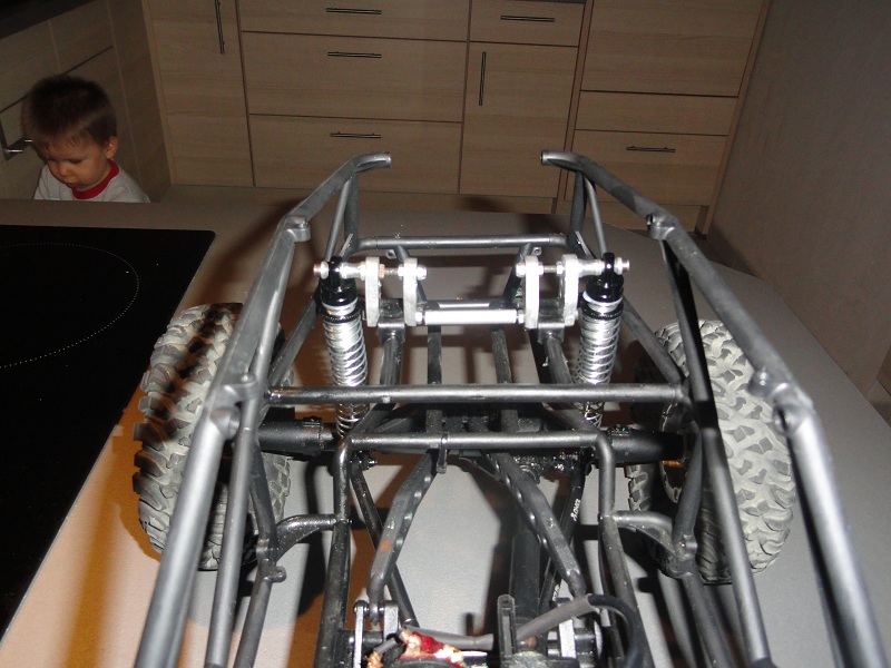

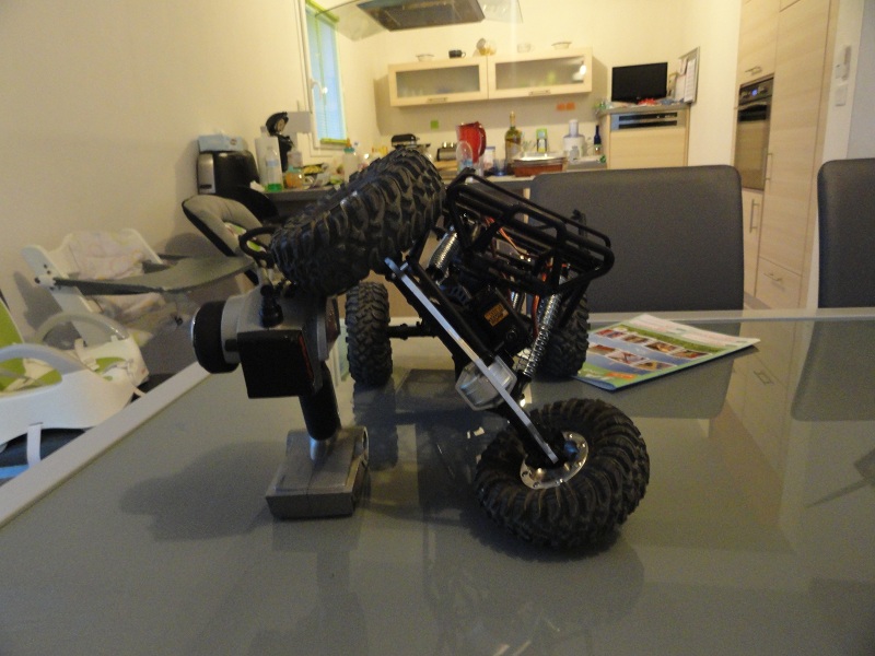

    voila des nouvelles de mon joujou, alors toute l’électronique est cramé sauf peut être le moteur donc j’économise pour remplacer tout sa mais en brushless et en Castle.
    J'ai reçu aussi les belles roues alu de Monsieur Mugen38 et aussi remplacé mes suspension pour des 120 mm pour avoir plus de flex.
    Voila quelque photo :

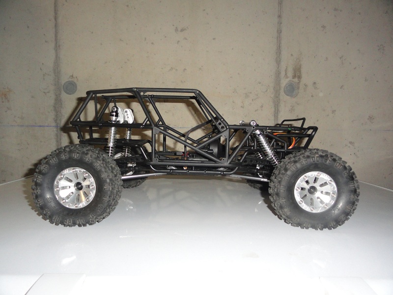

    superbe ... tes jantes !!! :yes3:
    mais ... :confused3: ... tu as viré les badlands ??? :roll3:
    perso je les aurais conservés car il t'abaisse ton CG mais bon ...

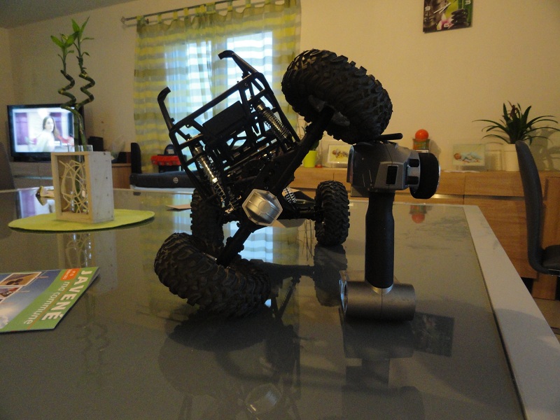

    Salut d après ce que jai cru comprendre dans la vidéo ( pour l arrière seulement) il aurai suprime ces lien supérieur qu il
    a fixe sur le haut du pont puis a rejoint au amortisseur accroche au toit du wraith 2 liens par amortisseur !!!! ce n'est que mon idee !! :blerp3:

    j'ai encore les badlands mais c'etait un test pour voir

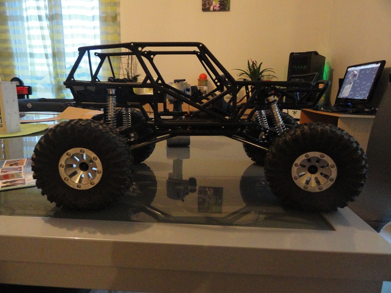

    Salut, a mon avis tes amortisseurs ont un trop fort débattement ce qui rend ton centre de gravité très haut, alors que pour le franchissement il faut au contraire le rabaisser car sur certaines parties techniques, ça va être le capotage assuré :wink3:

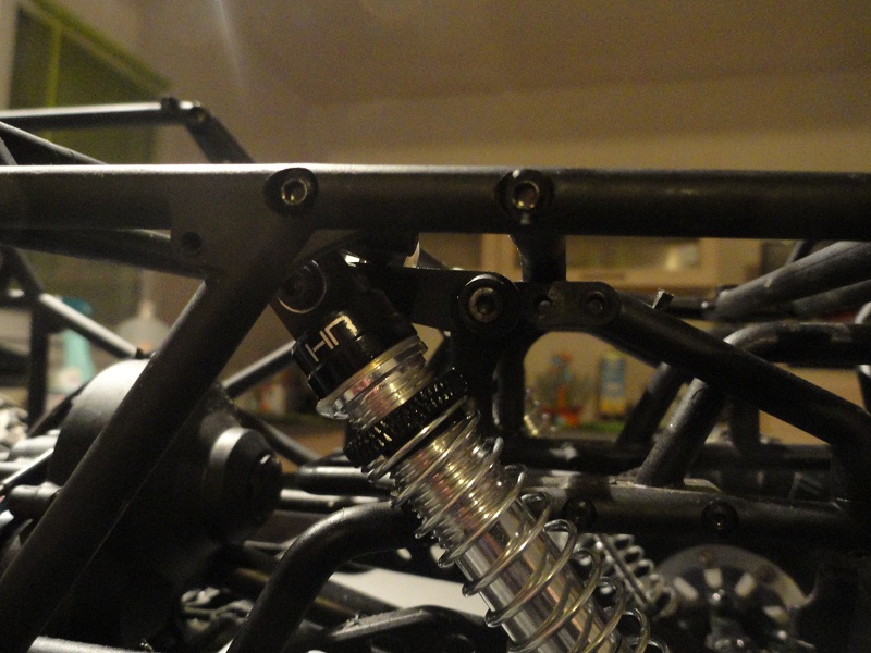

    voila j'ai encore modifié en bricolant les fixations des amortisseurs pour rabaisser mon centre de gravité puis je vais remettre les badlands

    Je n'ai pas mesuré combien je gagnais mais j'ai pris une photos :
    Avant
    Apres
    Et pour l’électronique j'ai commandé un combo " HobbyWing EZRun 13T / 35A brushless "
    Me manque plus qu'un servo Savox 20 kg et un bec ( a voir si j'en ai vraiment besoin )
