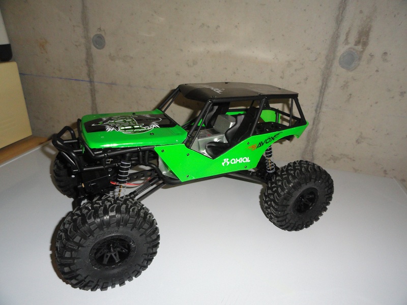

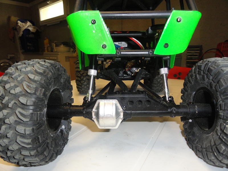

    je vous présente mon nouveau joujou qui me titillait depuis peu temps, je crois que des photos valent mieux que des mots:

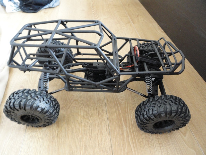

    c'est une version KIT a monter donc après une soirée de montage
    après 2 soirées

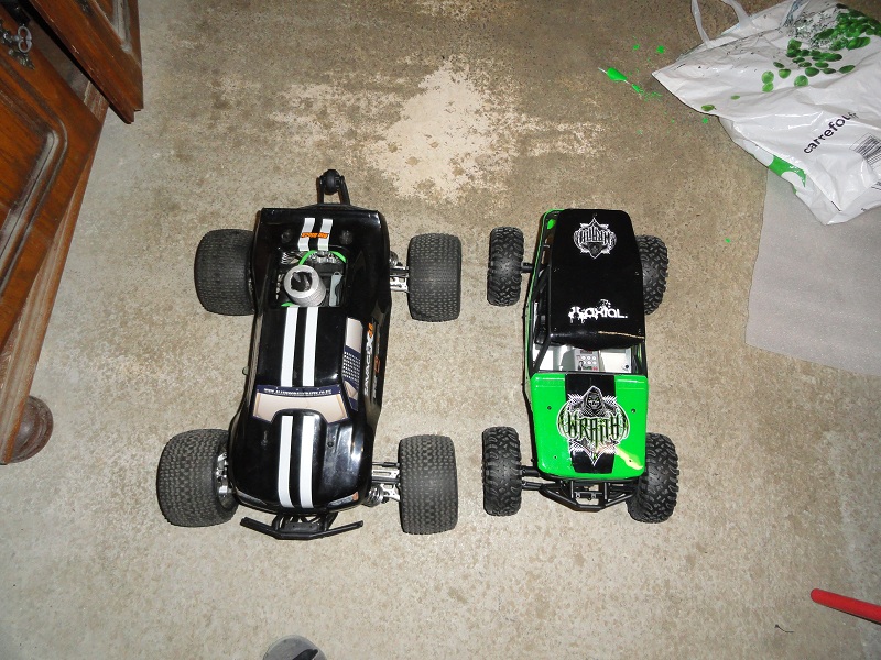

    il possède un servo Savox 16 kg ,une radio 2.4ghz Spektrum DX3E, 2 lipos 2s 5200mhz 30c/40c, me manque plus que le moteur et variateur ( Tekin FXR et moteur Tekin 35T ), le chargeur lipo et voila.
    a coté de mon HPI savage x 4.6 80% alu

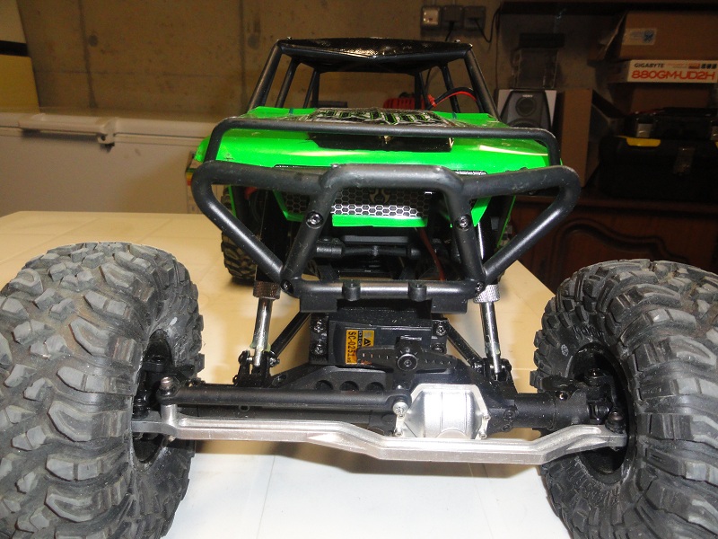

    hello seb ...
    si je peux me permettre quelques conseils :
    tu devrais mettre ... aussi ... un palonnier alu ce serais mieux à mon avis
    et la barre de direction , tu devrais ... aussi ... la complèter en mettant aussi ,
    le reste de la barre , la petite , en alu !!! :yesintel3:
    ça sera mieux dans les efforts pour ton wraith !!! :yeah3:

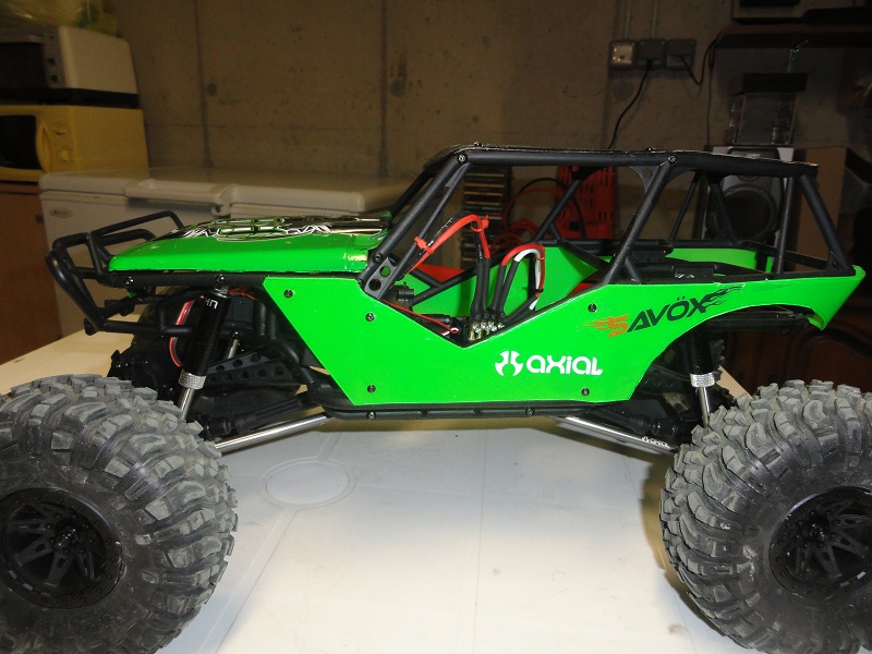

    je vois pas mais tes amortos , ceux de l'avant , coucher le plus en arrière ,
    et ceux de l'arrière le plus droit possible , c'est avec ces positions là que j'ai eu
    le meilleur grip !!! :wink3:
    bon après faut tester mais bon moi c'est là que j'ai eu les meilleures sensations ... :yes3:
    et pis si t'as 5 mn ( enfin il en faut un peu plus je pense .. )
    vas faire un tour dans mon post des " modifs de mon wraith " >
    si ça peut te donner des idées ... :wink3:
    ou si tu as des questions > hésite pas !!! :ang3:
    sinon je vois que tu recherche un chargeur lipo : tu en cherche un en particulier ???
    allez @++
    :tadaa3:
    PS : " aime bien la couleur du tiens sinon , très campagnard au final !!!
    RE PS : moi chez le mien , au premier coup d'oeil ,
    on le dirais sorti de boîte , alors que ... ben non !!! pas mal de :brico3:

    merci Mugen pour tes conseils, maintenant je l'ai équipé avec un palonnier alu et j’attends des pièces avec impatiente si quelqu'un se reconnait c'est normal :wink3:.
    J'aimerai savoir si quelqu'un connait se système de suspension car je voudrai le même
    PS: il y a t' il du monde dans le 35 qui pratique car j'aimerai pouvoir le sortir un peu.

    C'est joli, c'est "technique"... Mais je ne vois pas l'intérêt par rapport à
    un montage classique.

    désolé mais moi j'adore vraiment surtout pour son côté >> efficacité ... :yes3:
    mais bon les goûts et les couleurs ... ce que je comprends parfaitement :zunt3:
    par contre ça semble presque trop ... " facile " ... de grimper avec cette config !!! :roll3:

    Je suis persuadé qu'avec un montage classique et un empattement plus grand (comme je crois voir sur la vidéo)
    c'est pareil question efficacité .

    Moi j'aime bien ce système car je retrouve 2 choses que je cherche en 1 engin, crawler et wraith car je ne suis pas fan des formes d'un vrais crawlers

    C'est vrai, le système est joli à voir et le débattement est impressionnant en statique mais je serais quand même curieux de voir ce que çà donne sur le terrain :sarcas3:

    oui il y a plusieurs vidéos mais ils n'ont pas entièrement dévoilé le système, pour l'instant sa serai pour moi se lancer un peu a l'aveuglette pour réaliser la même chose.

    par contre quand je vois les tarifs qu il emploi sa fait peur, 720$ de main d œuvre :mad3: et 370$ de pièces en plus du prix du wraith.

    mouai les tarifs de la MO ça je l'oublie
    les pièces c'est des liens alu option ( x6 ) , ça , déjà vu
    ceux de l'arrière vont par 2 x2 positionné en standard
    et ceux de l'avant , y en a 2 , sont positionnés à l'envers !!!
    leurs amortos x4 , c'est de crawler il me semble
    faut des chappes et les relier aux liens
    à l'arrière l'amortos x2 est relevé par rapport au pont
    avec 2 chappes vissées comme des menottes quoi !!!
    faut certaines options pour le chassi en alu
    notamment pour tenir les amortos arrière
    ha aussi ils ont montés à l'avant les barres anti roulis :wink3:
    et il me semble qu'à l'arrière aussi , mais je peux visonner la vidéo
    de suite , because , je suis au job en ce moment ...
    et t'as vu :inkoi3: ils ont gardé les roues d'origines ... eux !!! :rir3:
    voilà on j'en suis pour l'instant de mes constatations
    et suis en attente de leur réponse ... si réponse ils me donnent !!!?? :roll3:

    alors pas de réponses :roll3: mais regarde là :
    http://jouets-figurine.shop.ebay.fr/i.h ... itleDesc=0
    bingo ... je savais que je les avaient déjà vu !!! :yes3:
    alors si ce sont les bons :roll3:
    il ne manquerait " que " les chappes avec rotules , et quelques :rir3: " trucs " :confused3:
    @++ :wink3:
