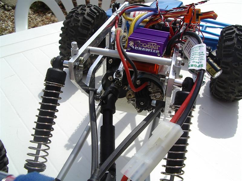

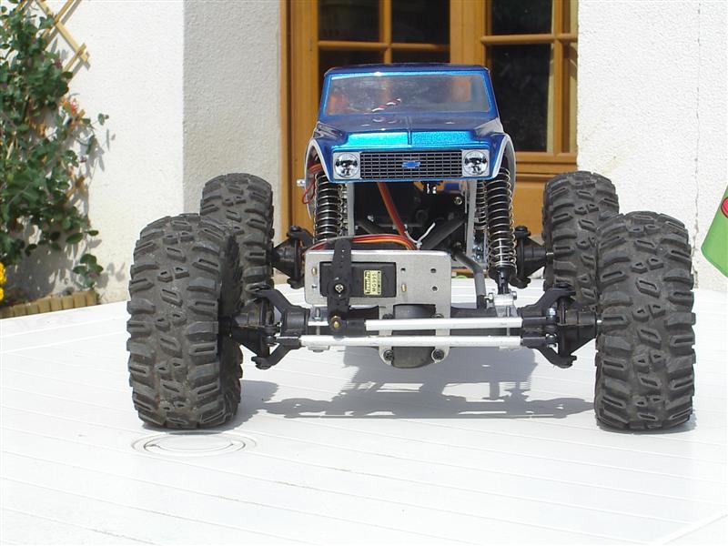

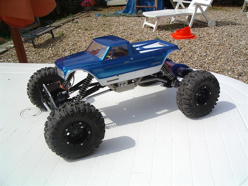

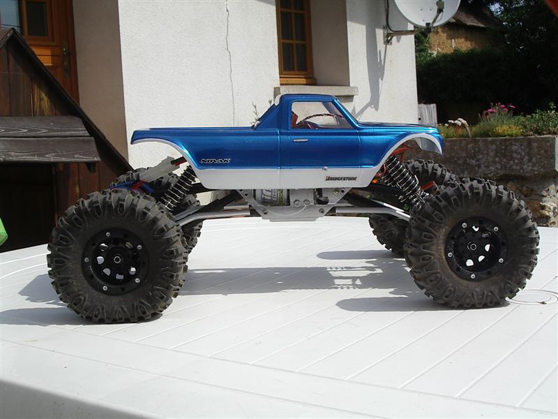

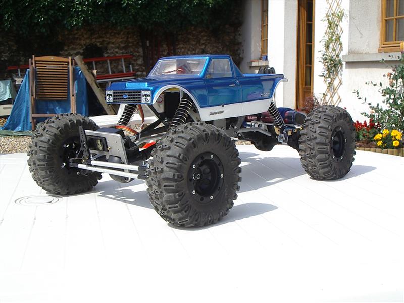

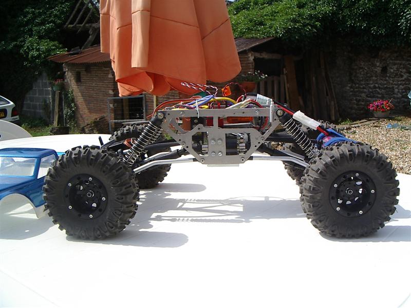

    bon bah j'ai pas mal avancé ces derniers jours vu que je suis bloqué a la maison a cause d'une mauvaise varicelle :?
    du coup j'ai pratiquement fini mes modifs du a la nouvelle trans ;)
    j'ai refait mes ancrages des liens et amortos sur les ponts pour gagner en hauteur sous les ponts, fait un skid pour le dessous du chassis et surtout ajouré le chassis pour l'alleger un chouia
    et voila le résultat
    voili voilou.... reste quelques bricoles et il devrait etre pret ce week end pour une petite sortie test grandeur nature a franchard ;)

    ça m'a l'air un poil large... vis à vis de la hauteur sous les ponts
    sinon, beau boulot ;)

    en effet je ne sais pas encore si je vais conserver les élargisseurs de voies :?
  7. CamCam
    CamCam membre
    1 521
    5
    Super taf !!!
    +1 pour virer les élargisseurs... la boite de transfert va crocher souvent !

    Encore -1 pour les élargisseurs ^^
    Sinon sacré gueule, beau boulot ;)

    a la demande générale je vais virer les élargisseurs car apres un petit test c'est vrai qie je reste souvent perché sur les 2 extrémités des ponts :(
    a+
  10. plouka
    plouka membre
    584
    et ton servo de direction te diras merci ;)
