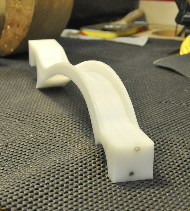

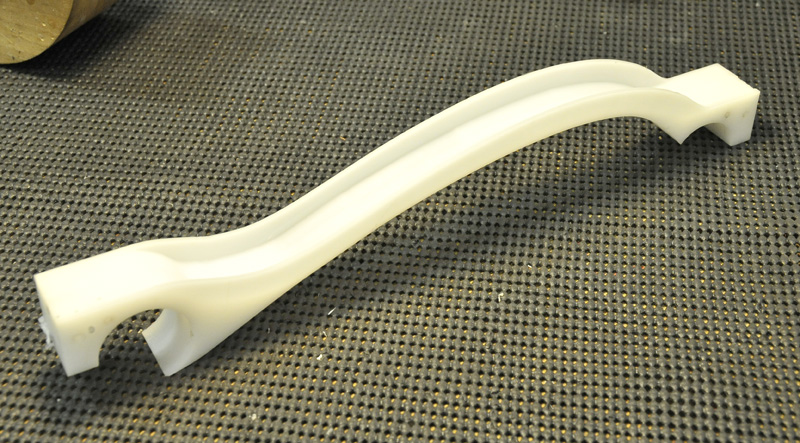

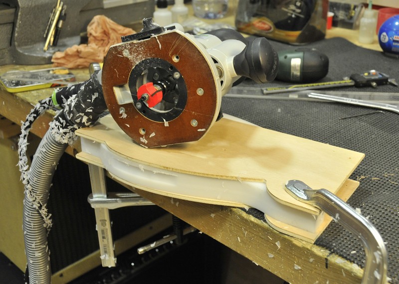

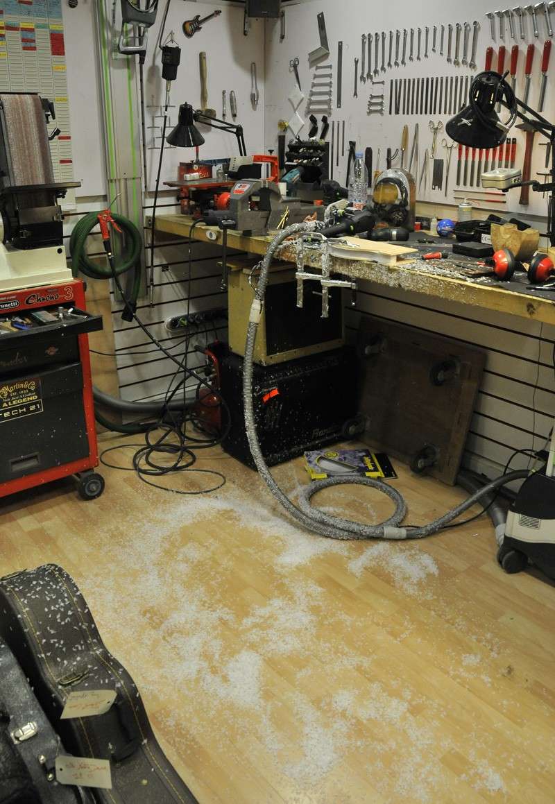

    J'ai eu le temps de rebosser un peu sur le projet ce week end, ça avance doucement :

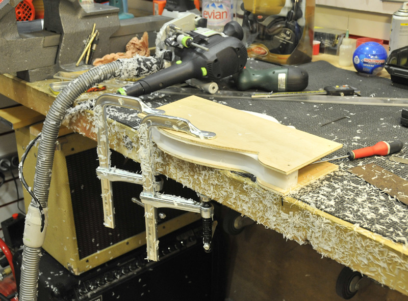

    A l'aide d'un montage d'usinage, j'ai utilisé une défonceuse munie d'une fraise à feuillurer pour creuser la poutre.
    Seul réel problème, les copeaux de Delrin sont extrèmement légers et surtout statiques, ça vole de partout ! :mad3: ...
    ... Vraiment partout !!!
    Au final, voilà le résultat.

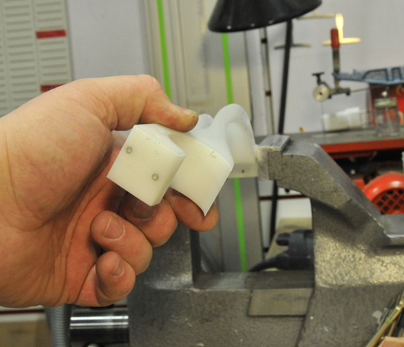

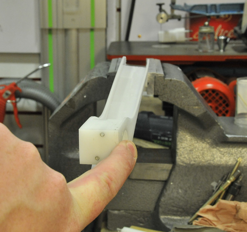

    En forçant pas mal j'obtiens un croisement convenable (à vérifier une fois monté naturellement)
    Toujours en forçant, le flex latéral est acceptable :
    Voilà... :smile3:

    vive les copeaux :rir3: , sinon, rassure moi, ton plan de travail n'est pas posé sur sur les amplis quand même ?

    effectivement c'est vraiment la misere ce delrin niveau copeaux......c'est kiki fais le menage :mdr3:
    presque plus pratique de le travailler en exterieur... :nnotd3:
    sinon le rendus est plus que superbe et il semblerait que niveau torsion tu sois vraiment pas mal du tout.
    celas presage un bon comportement ,reste a verifier sur le terrain,mais c'est vraiment bien partis :yesd3:
