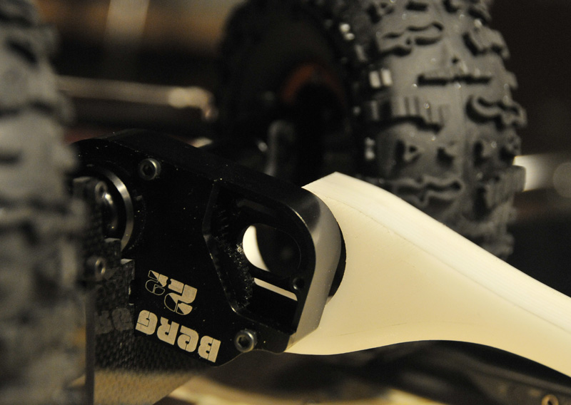

    1 521
    5
    Re: Le nouveau "2.2 Pro Crawler" de CamCam

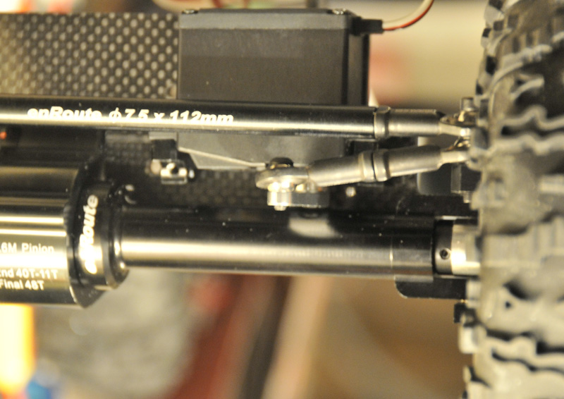

    Je suis en train de finaliser l'intégration des éléments (ça rentre vraiment au chausse pied !) les modifs des GOAT, j'ai monté mes pignons... et j'ai dégoté une plaque de delrin de 30mm d'épaisseur pour ma poutre.
  4. Bad Rax
    Bad Rax Homo Crawlerus

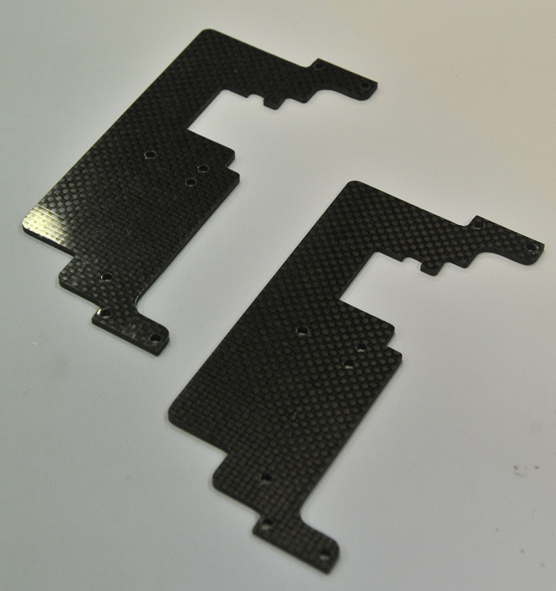

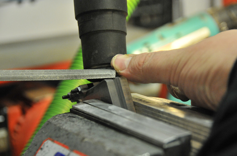

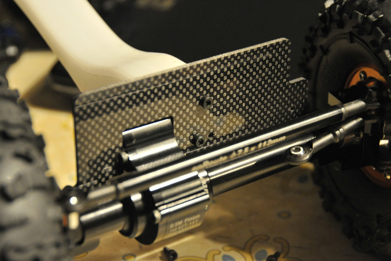

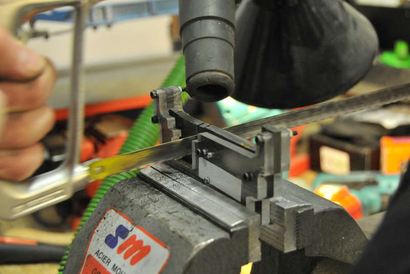

    Bon, aujourd'hui, comme je n'avais pas de fraise adaptée pour ma bécane, j'ai ressorti la Dremel et les mimines pour fabriquer mes platines de servos dans du carbone de 2,5mm d'épaisseur... :brico3:

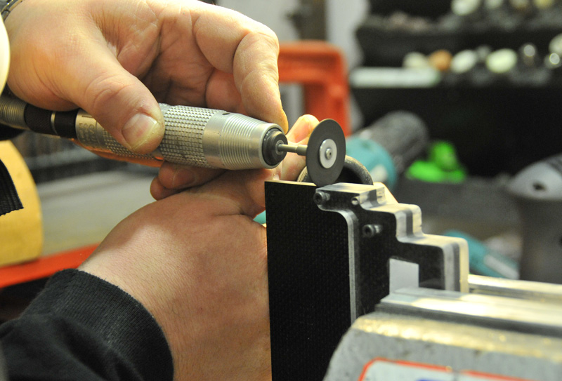

    Ma scie à chantourner s'étant vaillamment cassé les dents (au sens propre) dessus, j'ai attaqué au disque à tronçonner sur le Dremel
    Comme on l'a déjà dit, masque + aspiration obligatoire... au moins avec celui là, j'ai déjà la respiration de Dark Vador :rir3:
    Après avoir dégrossi au disque à tronçonner, j'ai attaqué avec une bonne batarde

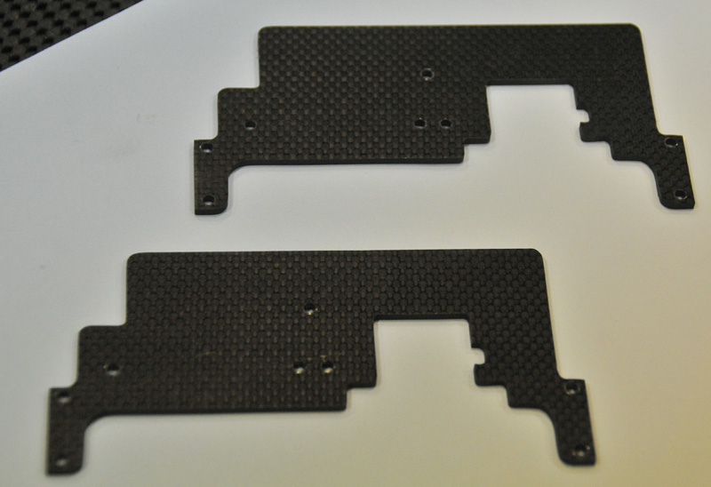

    Les coins inaccessibles aux Dremel ont été attaqué à la lame de scie à métaux (j'ai utilisé de la "Bimétal" Facom à denture fine et ça va super)
    Un bon coup d'abrasif 240 puis 400 avec une petite cale à poncer pour les finitions et voilà le résultat !
    C'est super léger (21g chacune) et très costaud ! :yesd3:
  12. akirasurf
    akirasurf membre
    23 Octobre 2009
    1 656
    5
    salut
    Mais tu est completement :mad3: du 2.5mm c'est enorme pour du carbone....celas ils sont pas pret de casser :yesintel3:
    Dans tous les cas c'est superbe et sinon tu bosse bien equiper toi....moi c'est tout a la main sans masque ni aspiration... :nnotd3: " a ne pas faire"
    juste un coup de soufflette pour poussé la poussiere dehors :mdr3:
    Ben dans tous les cas ça avance dans le bon sens :yesintel3: et tu chasse le poid des le depart, ca promet du bon cà.
    bon courage et trouve toi un r2 d2 pour la découpe du carbone....(ou relooke ton aspi avec un saladier dessus!! :rir3: )
    a bientot
    seb.
  13. CamCam
    CamCam membre
    1 521
    5
    Bah j'avais du 1,5mm aussi mais c'était pas assez rigide, mine de rien, avec un gros servo, les contraintes sont quand même sacrément importantes !

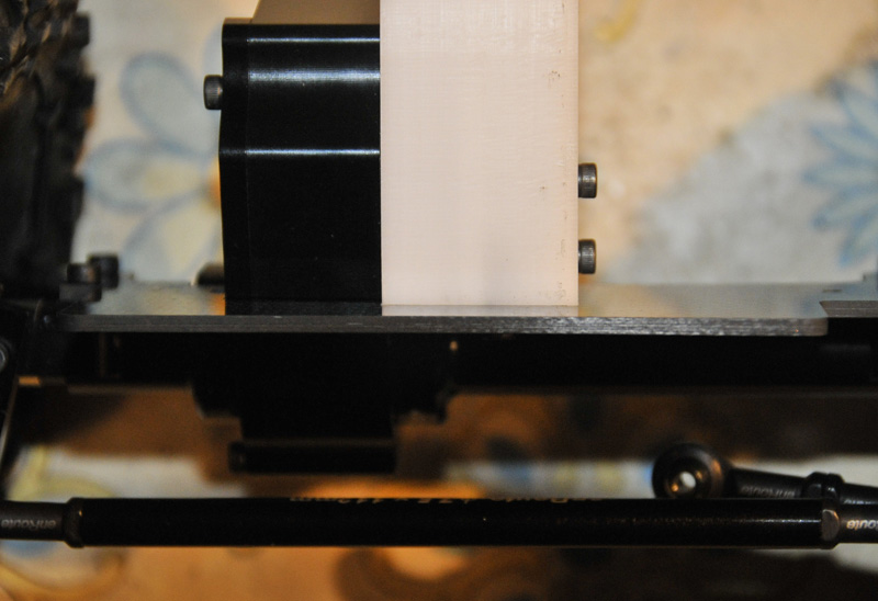

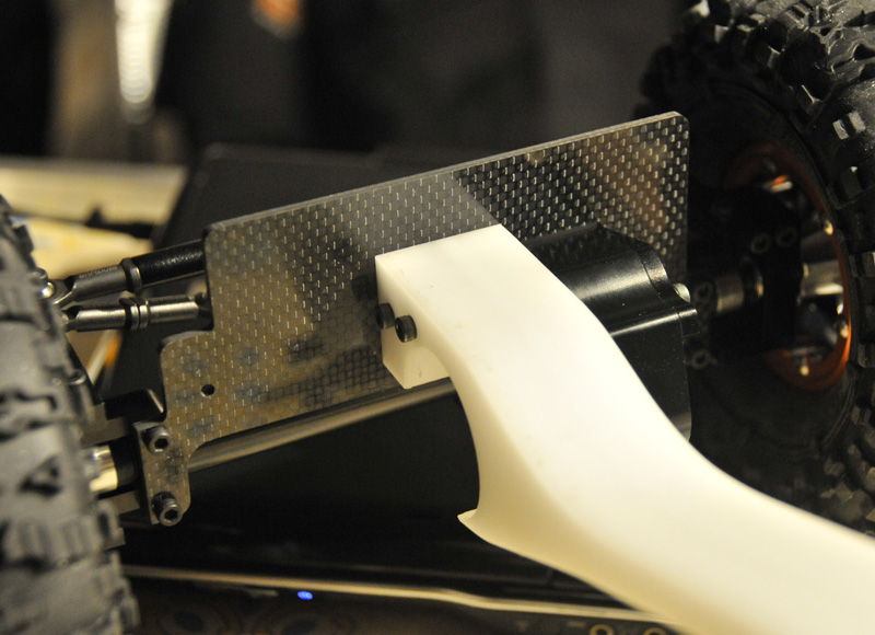

    Pas eu beaucoup de temps ce dimanche mais j'ai trouvé le temps de tailler une poutre dans le delrin :smile3:
    La poutre n'est pas encore reprofilée et elle a à peu près autant de flex que ma grand-mère :intell3: (en gros rien !)
  18. CamCam
    CamCam membre
    1 521
    5
    Oui mais maintenant, je dois la tailler en "U" et c'est pas une mince affaire !
    Je pense que je vais faire ça à la toupie avec une petit circulaire...
