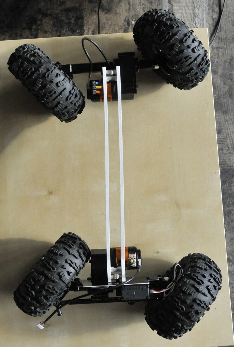

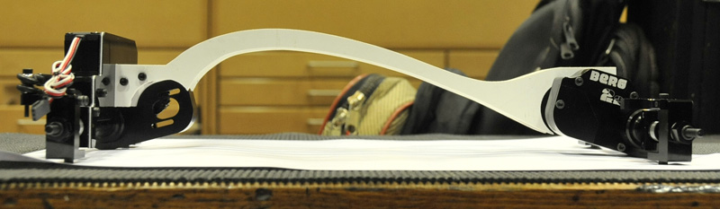

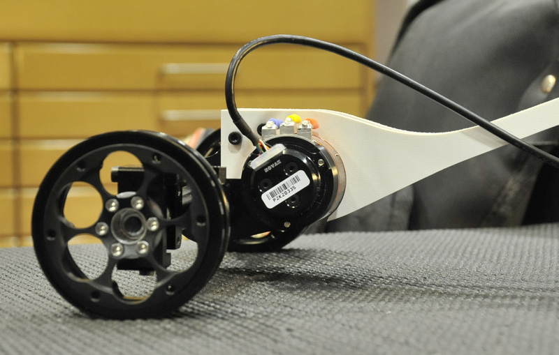

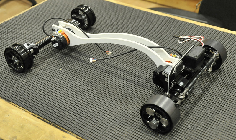

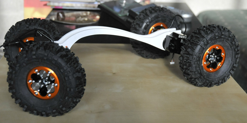

    Soyons clairs, maintenant que le règlement du championnat est défini, je ne pouvais raisonnablement pas passe rà côté de la catégorie "Pro 2.2"... :wink3: histoire de jouer avec les potes...
    Grâce à une prime providentielle imprévue, j'ai décidé de me monter une config de killer... :mad3:

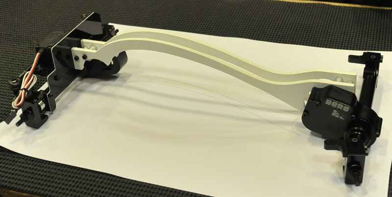

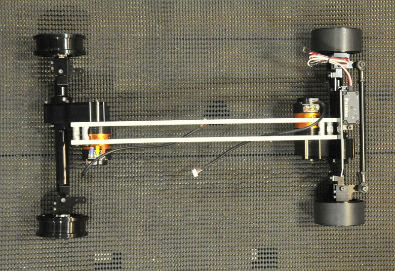

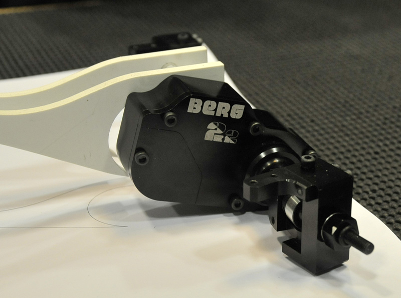

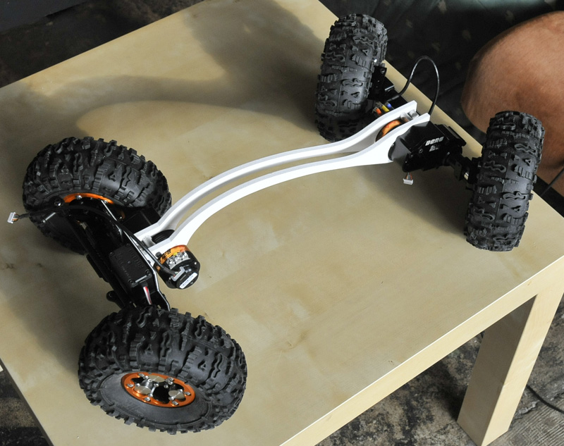

    Voici les premières photos de la bête :

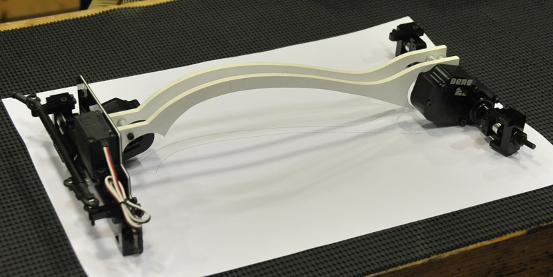

    Le chassis des photos est un proto en Forex, à terme, il sera en Delrin, le design n'est pas encore définitif...
    [EDIT} Quelques photos supplémentaires :smile3:

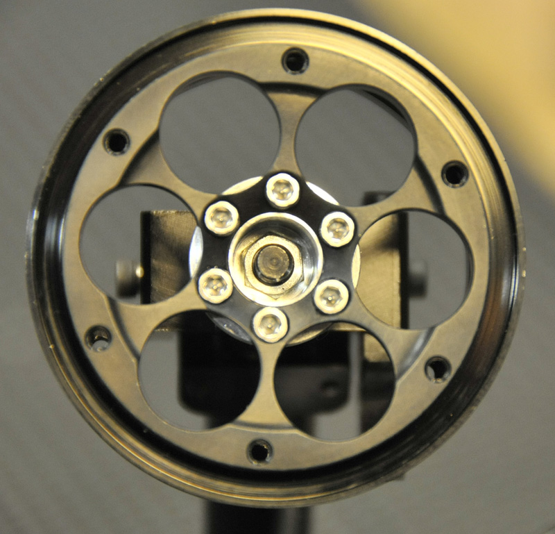

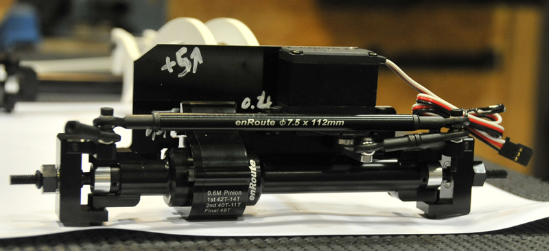

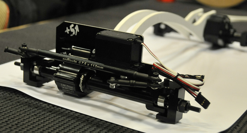

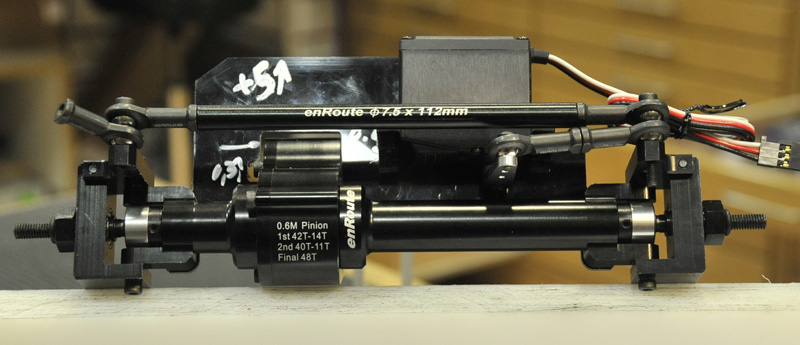

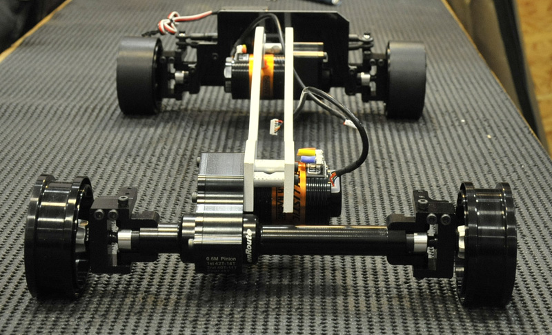

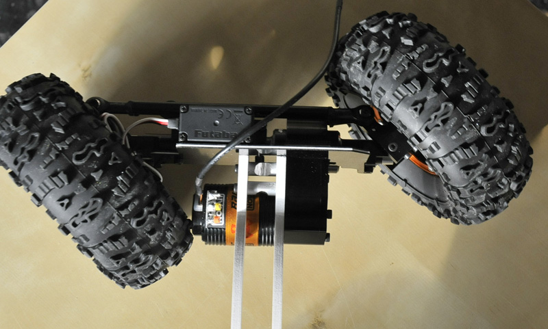

    Largeur Hors tout à l'avant (sans pneu) 249mm ; 245mm pour l'arrière.

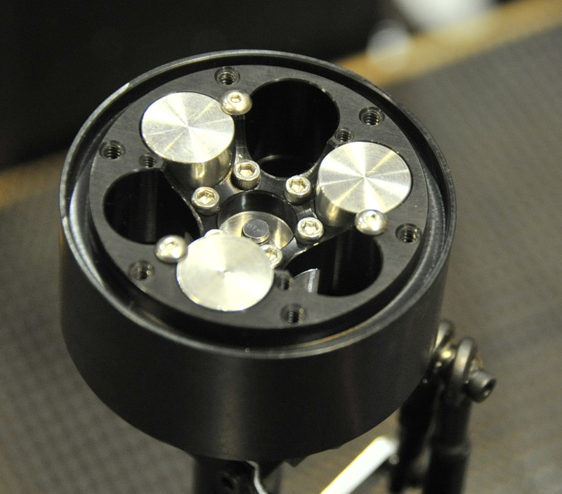

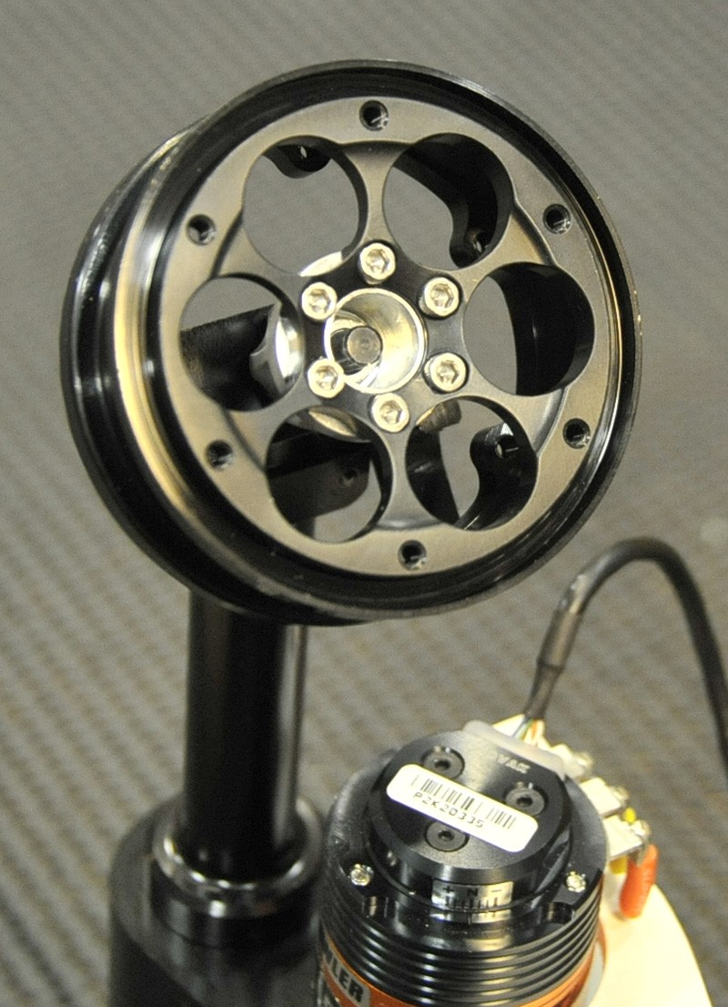

    Les jantes Vanquish Procomp DH

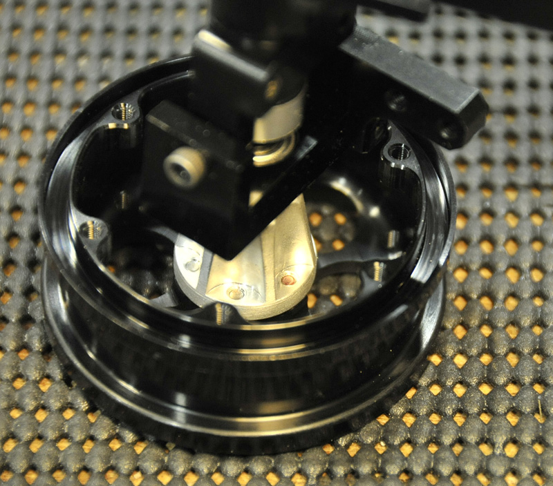

    Les entretoises pour l'offset
    Les Vanquish SLW V4...
    ... et leur sublimes entretoises

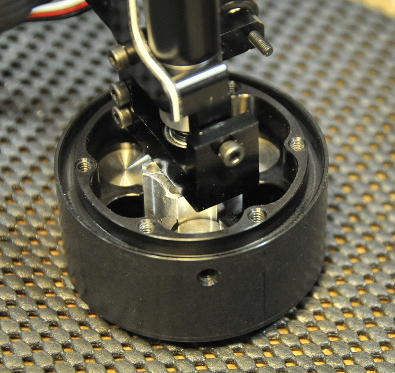

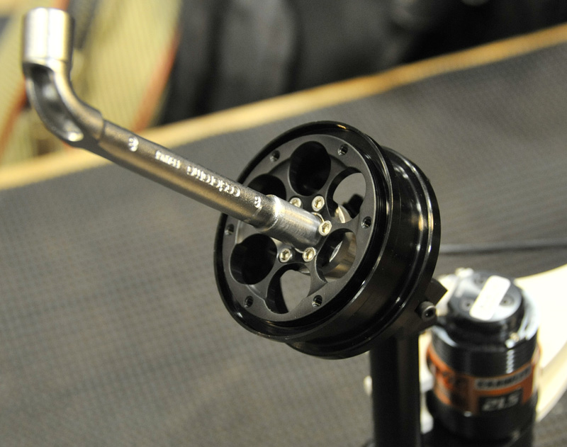

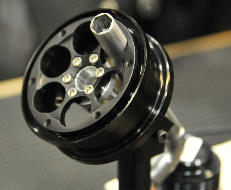

    Seul réel défaut de ces jantes : y'a pas grand place pour l"écrou et encore moins pour la clé !!!
    Ma 8 à pipe a fini ratiboisée !
    Il ne reste vraiment plus grand chose !!!

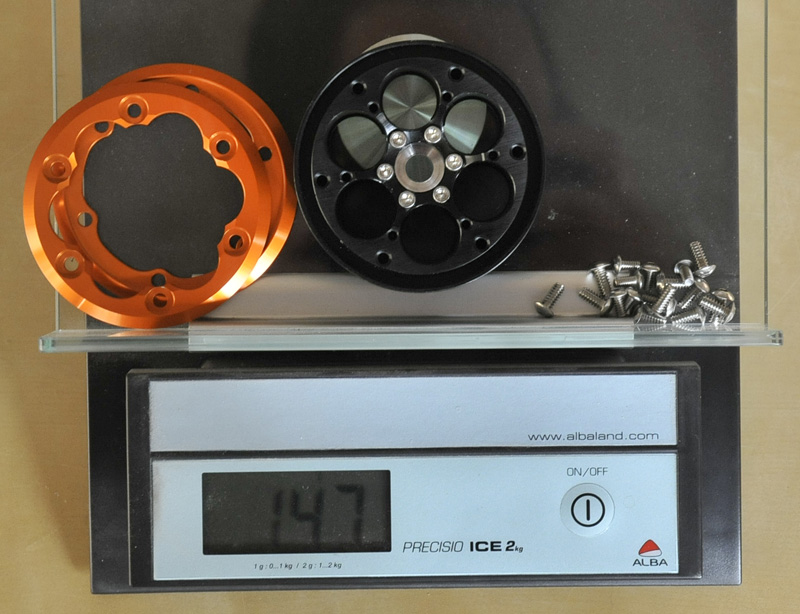

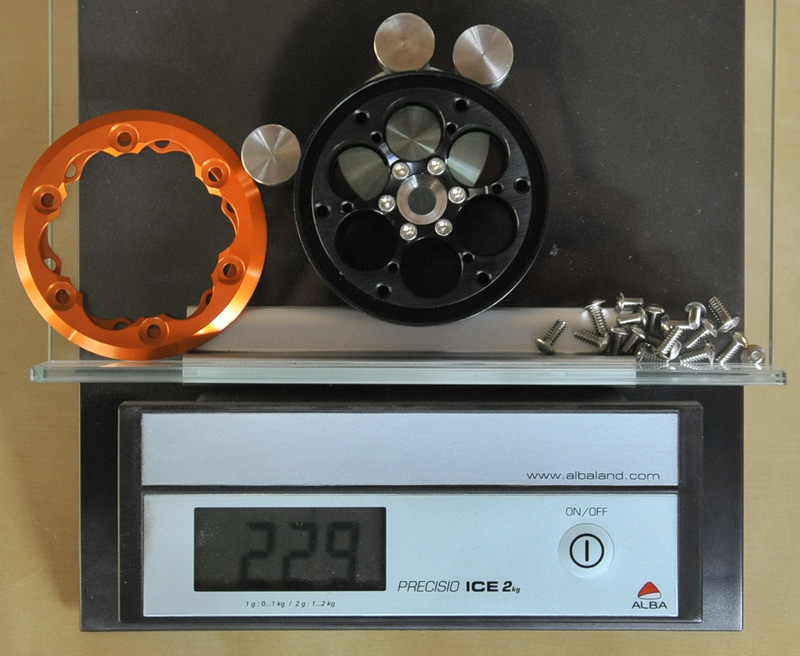

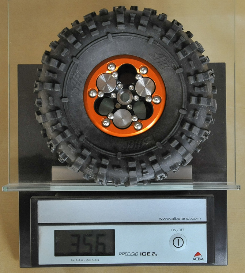

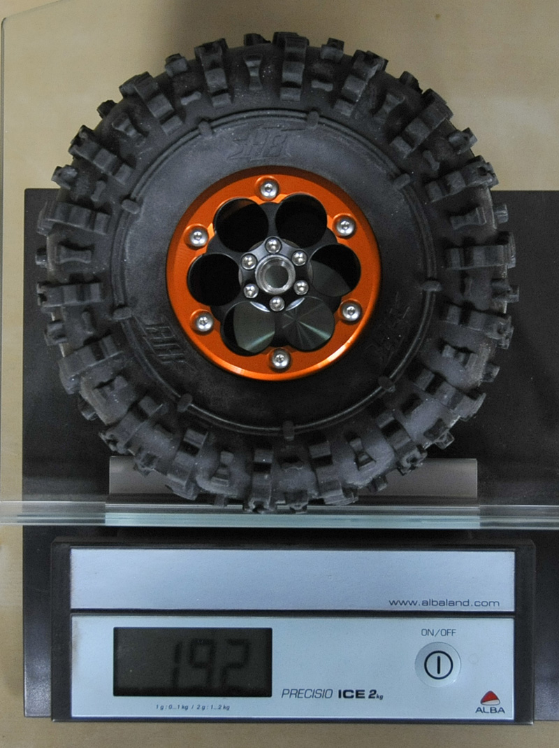

    Les Procomp DH sur la balance :
    Avec les masselottes (put$*¨j'ai l'impression de rebricoler mon 103 MVL :mdr3: )

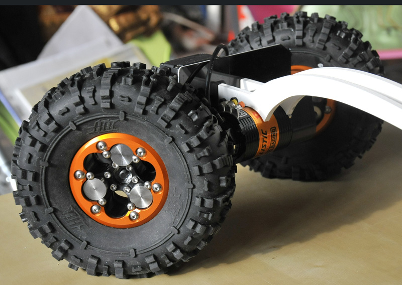

    Avec pneu Rover White mousse memory oversized proline

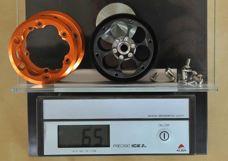

    Les SLW v4 :
    Avec pneu et mousse memory foam dual stage proline

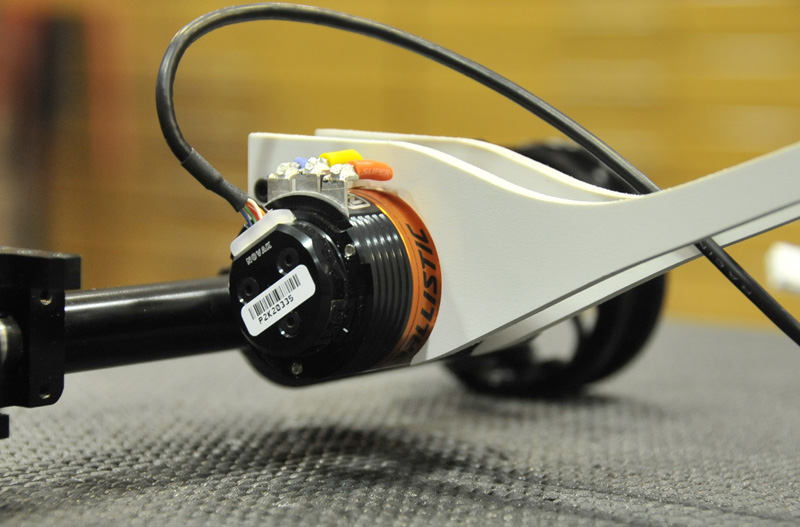

    Un petit peu de subtilité dans ce monde de brute : les rims sont assortis aux bagues des Novak :smile3: ... je deviens coquet !!! :disap3: :mdr3:

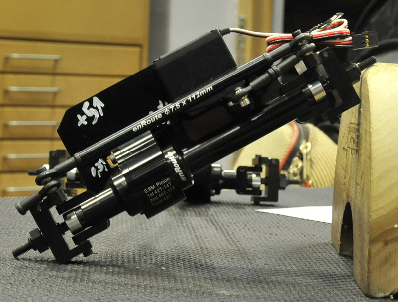

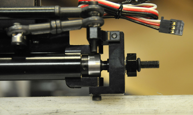

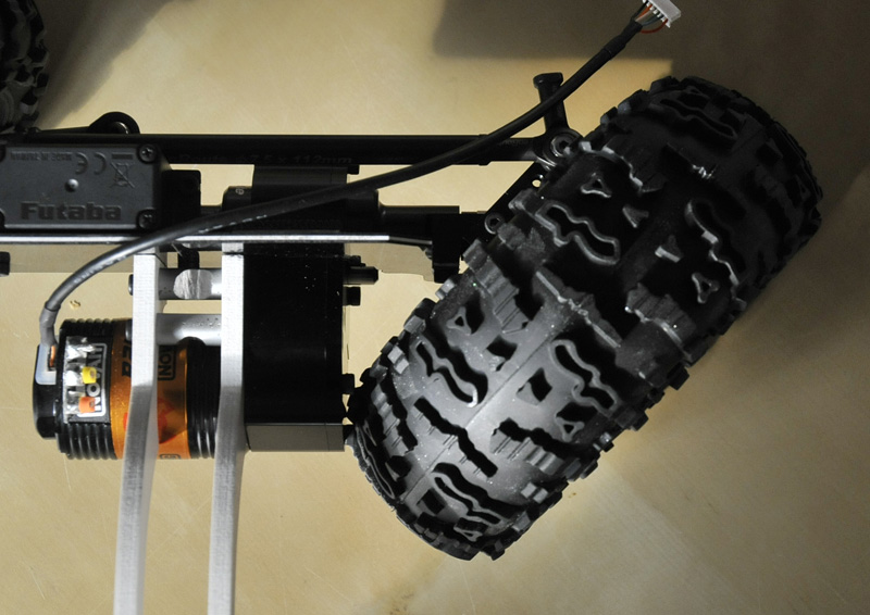

    Y' pas photo, ça braque sévère...
    ... Mais ça touche ! :mad3:
    Quoi qu'il en soit, va braquer mortellement ! :mad3:
    La suite bientôt :wink3:

    Re: Le nouveau "2.2 Pro Crawler" de CamCam
    +1 pour le design,simple et fluide, moi je toucherais plus a rien :yes3: .au fait c'est quoi le forex?

    Encore un très beau projet made in CamCam^^ A suivre de près :yes3:
    Tu comptes utiliser des plaques de Delrin (si, oui en quel épaisseur) ou tu comptes partir d'un bloc qui sera usiner pour la structure?

    C'est du plastique expansé très léger utilisé notamment par les maquettistes d'archi...
    Dire qu'on s'était chicoré la dessus à l'époque du forum V1... comme on dit, y'a que les cons qui ne changent pas d'avis... :wink3:

    j'adore les lignes du chassi, hate de le voir tourné en vrai :wink3:

    Concernant le design, je vais laisser comme ça, je vais juste reprendre les ajustages correctement et faire des pièces de liaison correctes.

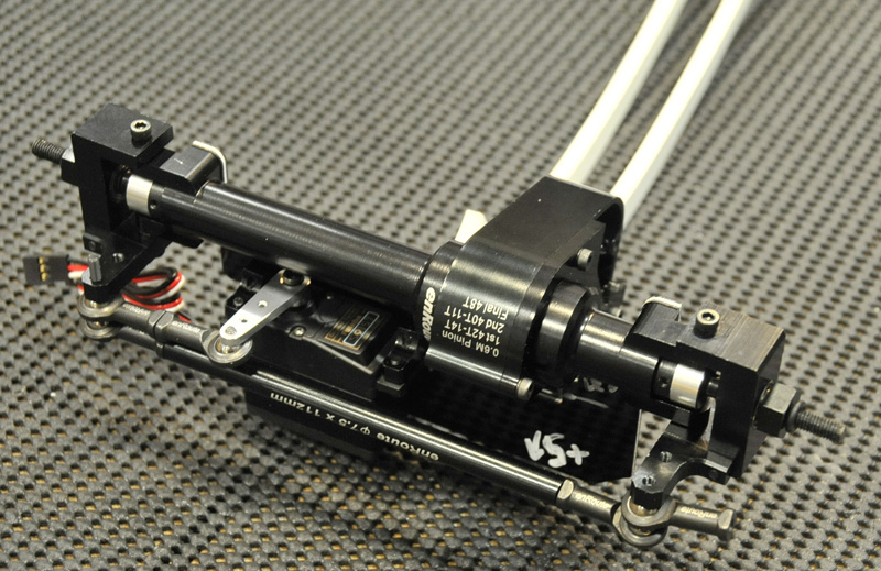

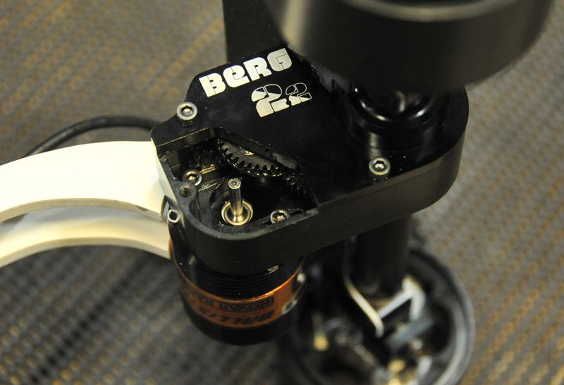

    Sinon, comme le disait Nico14, j'ai commencé par changer toute la visserie des ponts par de la BTR en 12.9 car la qualité n'était pas top. :hein3: :nnotd3:

    A ce sujet, à confirmer avec le delrin mais normalement il n'y a pas de désaxage des ponts lors des croisement comme j'en avais avec mon pimp dont la poutre était arquée... :yesd3:

    par contre, juste un truc:
    chez berg, les inscriptions sont plus jolies que les tiennes :blerp3:

    :wink3: on va travailler sur ce foutu flex... j'ai quelques idées, on verra... :smile3:
