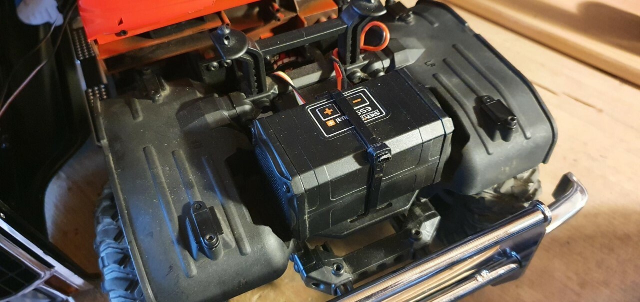

    L'ess-dual, je l'ai déplacé de l'arrière à l'avant sur le mien. Ça rajoutait vraiment trop de poids derrière, et en hauteur aussi, placé comme le tien sur le montant de carro arrière. Mais plus facile car j'ai le Bronco, avec la platine entre les gardes-boue il a trouvé sa place immédiatement.

    Je te fais ça tout à l'heure. Le souci que tu vas avoir, c'est que les gardes-boue de ton Def sont sur la carro, contraiment au Bronco (sur le châssis). Tu n'auras donc pas le support dont je parle qui est fixé entre mes deux gardes-boue avant.

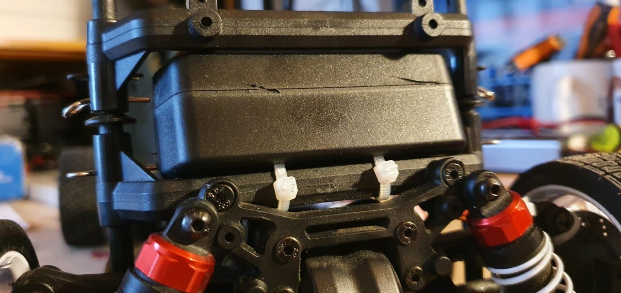

    Tiens Tonton, c'est comme ça sur le mien à l'avant :
    Sans support, tu peux éventuellement faire comme je fais quand je ne sais pas trop où placer un module-son. Notamment sur un châssis piste. Il suffit d'ouvrir le boîtier (4 vis), ensuite tu perces quelques trous dans la partie du boîtier (je fais ça à l'alésoir), aux endroits où tu veux qu'il s'attache. Tu passes des rislan dans tes trous, puis du revisses ton boitier. Et là plus qu'à l'attacher où du veux ! Ca donne ça sur une de mes pistardes :
