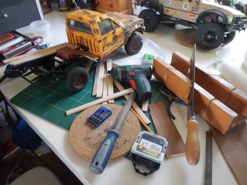

    Super ta photo sawblade c'est quelque chose comme ça auquel je pensais !
    Le réservoir rouge était bien placé et solidement fixé. C'était bien pratique...
    Je vais donc voir ce que je vais faire... :blerp3: !!

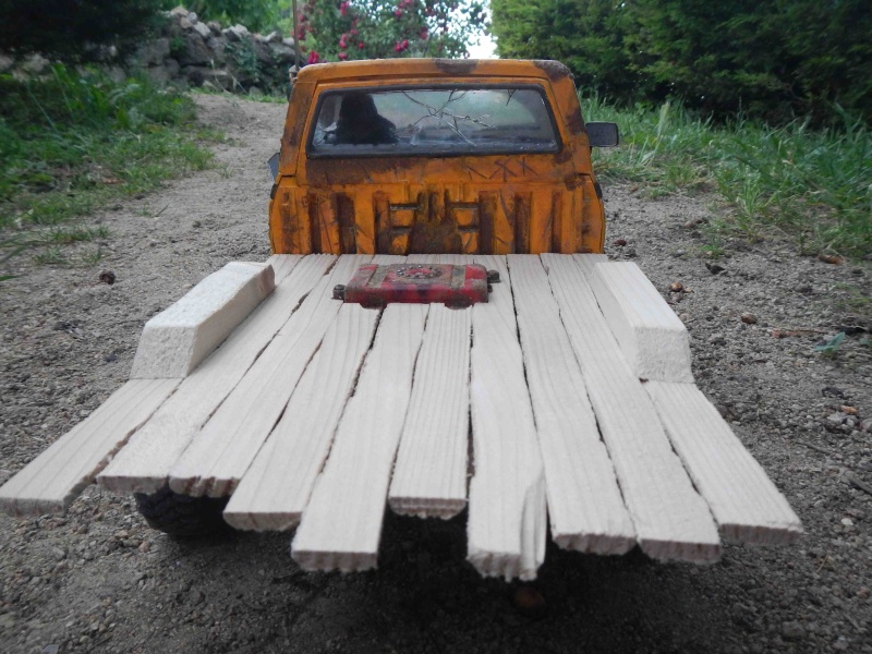

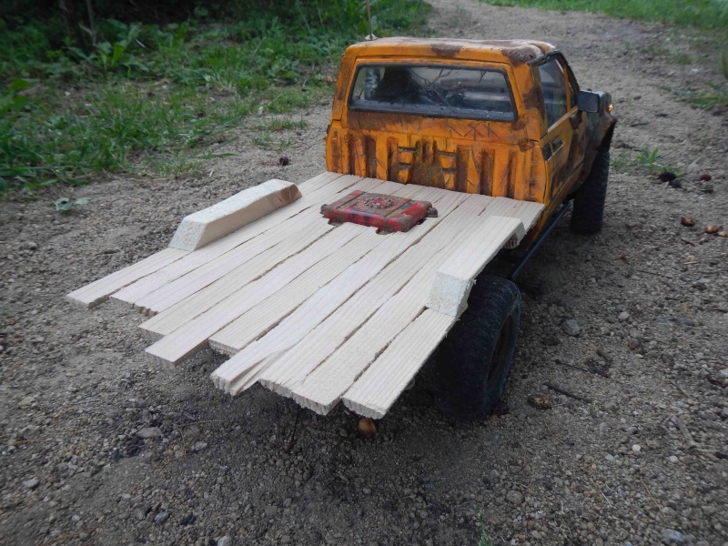

  2. Teddy
    Il se passe quelque chose ici...
    Tadaaa :yesd3: !
    Le plateau n'est pas encore fini.
    Il reste à le vieillir, trouer et puis fabriqué une protection de cabine.

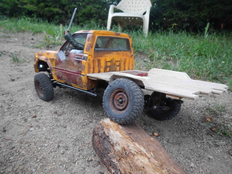

  3. sawblade
    11 844
    16 574
    tres sympa tout ca...
    cependant, je suis pas convaincu par les passages de roue.... le plateau doit etre droit et au dessus de la course maxi des suspat a mon avis, et avoir un cadre en tole rouillee
    genre ca, mais avec des planches plus pourris

    J'aime bien ton plateau mais un peu plus cours aurait été bien ! :yesd3:
    Des passe de roues en tôles légèrement cabosser et rouillé ça peut être cool :yes3:

    Salut, je pense aussi qu'il faudrait qu'il soit plus court pour rester dans le style dépouillé...
    Et l'idée des passages de roues en tôle rouillée, cabossée, perforée c'est pas bête :yesd3:

    Les passages de roues en tôle c'est une bonne idée mais c'est chaud à faire pour moi (je ne sais pas souder) :jecpa3: !!
    Et puis j'ai passé du temps sur ces passages de roue moi :mad3: !!
    Peut-être plus tard pour changer...
    Par contre je vais sûrement raccourcir le plateau pour avoir un meilleur angle de sortie (pas que ça frotte).

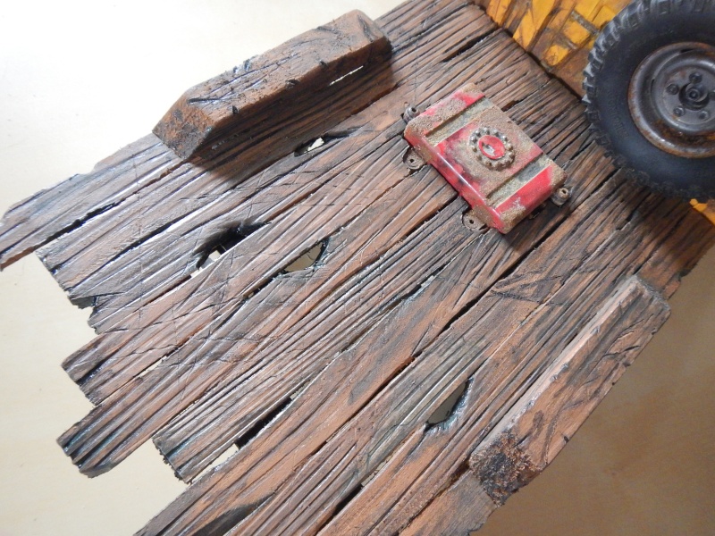

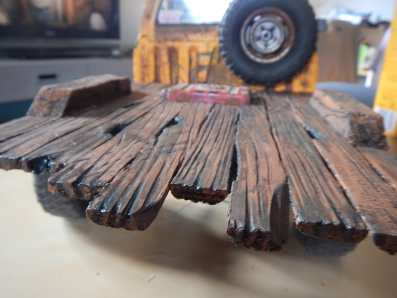

  11. Teddy
    Coup de vieux + peinture sur le plateau :intell3: :
    Super content du résultat :yesd3: !!
  12. sawblade
    11 844
    16 574
    trop bien le vieillissement!
    tu nous apprends stp?
  13. Teddy
    Merci beaucoup :wink3: !
    C'est très facile à faire.
    Déjà donné une forme irrégulière aux planches avant montage. Le bois type tasseau est parfait, plein de profil et un bois plutôt tendre. Pas cher (2/3€) et facile à trouver.
    On prend ensuite une lime de modélisme (choisir la bonne forme, celle que j'ai prise est difficile à décrire, sorte de demi-rond écrasé).
    Et on lime entre les veines du bois là où le bois est le plus tendre... C'est celui qui s'use vite normalement.
    Avec cette lime pointu au bout j'ai griffé un peu partout le plateau aussi.
    Avec la dremel et un disque on fait des trous de ci-delà. Puis on peut raboter le bout des planches, etc...
    La peinture. Les petits pots humbrol. Comme ça je pense pouvoir me passer de vernis.
    Première base marron ou autre de partout.
    Puis avec du noir on suit les veines que l'on a limer avant. On essuie ensuite avec un sopalain.
    Déjà là c'est pas mal...Mais il manquait le "petit quelque chose".
    Celui que l'on ne voit pas forcément une fois fini et qui rend la chose plus plaisante tu ne sait pas pourquoi :
    quelques touches de vert olive très foncé pour donné un aspect de bois pourri par la mousse. Cette troisième couleur à carrément rendu vivant mon plateau.
    Puis pareils on unifie au sopalain, toujours de suite quand la peinture est fraîche.
    Et le bois, ça boit vite.
    De manière générale, on peint les creux, veines, trous de couleurs plus sombre (où se loge la crasse), et les reliefs, arrêtes en plus clair.
    Voilà.
