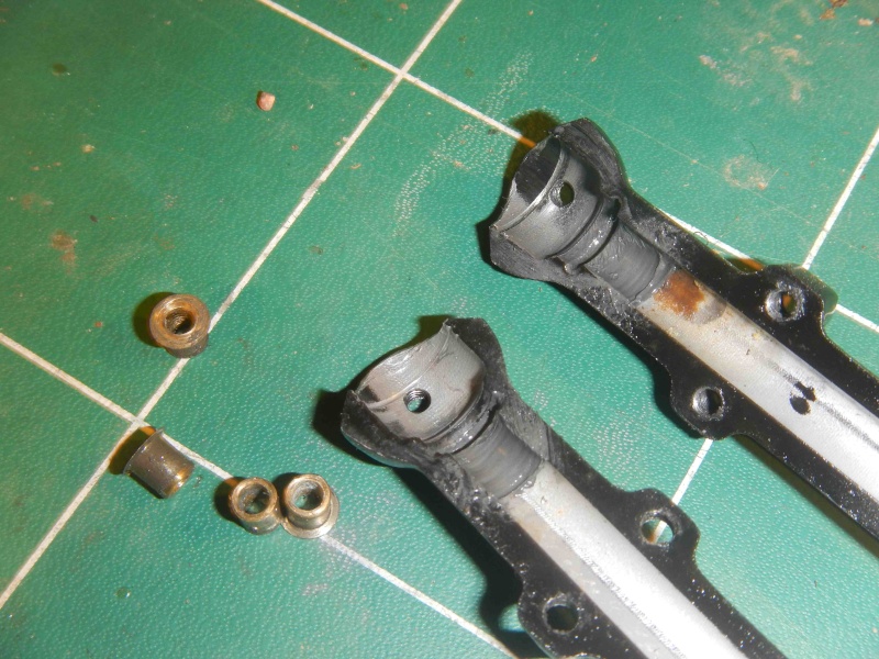

    Bon le TF2 étant maintenant à poil sans carro, il s'agit de le remettre en route pour son nouveaux projet truggy cabine avec plateau bois.
    Il s'agit d'abord de le refaire passer de 3 roues à 4 roues motrices... :sady3:
    Hé oui ! Quand j'ai acheté le TF2 je l'ai mis direct en axe CVD. Et là, cela va être les troisième CVD RC4WD que j'installe :inkoi3: !!
    Toujours le même côté bouffé, le plus long :
    Du coup j'essaye de comprendre... la seconde fois j'ai mis de la graisse mais cela retiens la poussière et crée de la friction :mad3: .
    Je sais plus si j'ai essayé à sec, je vais faire comme ça là.
    Et surtout on voit une rainure tout au bout qui n'est pas marquée comme ça de l'autre côté.
    Et puis j'ai un espèce de cabochon en laiton qui n'a plus son méplat mais techniquement je ne pense pas que cela dérange..?

    J'ai également un cabochon qui a perdu son méplat.
    Mais cale est arrivé au desserrage de la vis.
    Cela indiquerait-il quand même que l'extrémité du cardan frotterait ce cabochon au point de le fragiliser?...

    @ galahann : le méplat a clairement sauté à cause du frottement :bobo3: !!

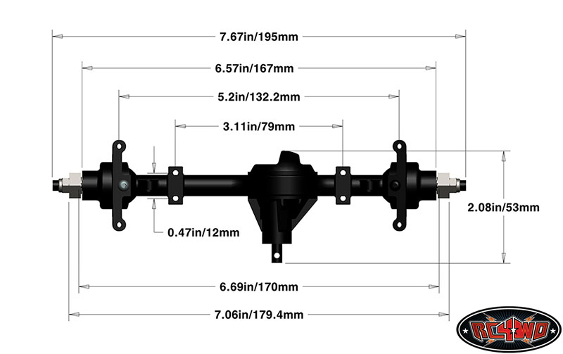

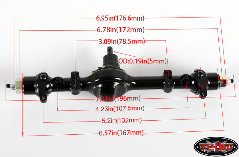

    Du coup je vais voir sur RC4WD pour voir si ils ont les même dimensions et la stupeur :inkoi3: :
    Les Yota :
    et les Yota II :
    La longeur hex to hex n'est pas la même et aussi 5mm de différence sur le point d'encrage des lames...
    + plein de petite différence à quelques mm près :bobo3:
    Il y en qui ont déjà essayé d'intervertir ?

    salut non teddy toujours pas fait la modif j’attends que toute les pièces soit dispo chez rc4wd pour ne pas m'éparpiller dans les commandes mais c'est vrais que je n'avais pas fait gaffe a ces subtilités !
    -pour ce qui est de la largeur hex/hex pas trop grave tu rattrape en mettant des hexa plus large a l’arrière et plus fin a l'avant
    en revanche pour la différence de 0.5mm et non pas de 5mm comme tu la dit plus haut pour l’écart des supports de lames je pense qui ne faut pas trop y faire attention car il propose un 4links de pont ultimate k44 aussi bien pour le yota que pour le yota2
    (et ci finalement l’écart un bien réel pas trop grave pour celui qui a des lames en revanche pour celui qui a un 4links comme moi il faudra racheté celui de gelande2 :mad3: )
    http://store.rc4wd.com/Ultimate-Axle-4- ... _1022.html
    Specifications:
    CNC Aluminum
    Direct fit to K44, Yota, and Yota 2 Axles
    Great Scale Looks

    Oui, effectivement 0,5mm de différence pour les lames c'est ce que je voulais dire... :mad3:
    De toute façon j'ai les deux ponts en stock donc je te dirais :wink3: !!
    Si cet écart est réel, ça gêne aussi pour les lames car elles ne seront pas alignées avec les fixations du châssis...
