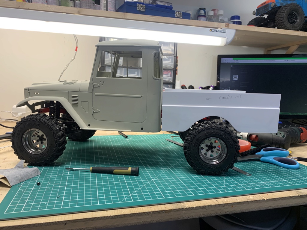

    Le plan est simple, un BJ mais en single cab, soit BJ45 !
    Au départ, je voulais partir sur une benne origine, en styrène. Rien d'insurmontable, j'ai commencé à faire quelques plans mais au final, je suis parti sur une benne déjà manufacturée.
    J'ai fait un coup de fusil sur Asiatees sur une benne CCHAND, à 122€ livrée, au lieu de 215$ chez RC4WD !

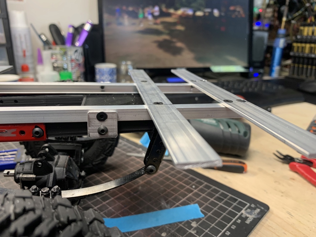

    J'ai volontairement gardé les liens avants, pour conserver un peu de croisement de ponts. Mais il sera en lames arrière. J'ai fabriqué des supports en 3D pour installer des lames. L'empattement à du être revu à 350mm, bien bien long le bestiau ! :hihi:
    J'ai conservé mes Deep Dish, que j'ai poncé / poli pour faire venir le brillant, et peint l'intérieur dans le même blanc que le toit et la calandre.
    Pour la couleur, je suis parti sur le Jaune 788 Toy, comme celui de Teddy, la benne CCHAND le sera également !
    La suite, quand j'aurais reçu ma benne et de quoi avancer, car là, je suis bloqué... :mad:

    J'ai la possibilité d'ajuster la dureté de mes lames ar en en retirant. Je verrais à ce moment là, j'ai vu qu'elle faisait pas loin des 1kg !
    Pour les roues qui sortent, c'est voulu, mais je pense que je vais me réorienter sur des roues qui restent à l'intérieur, je me prendrais un autre set de jantes avec moins de offset !
    Bon béh... je suis pas prêt de le terminer celui-là...

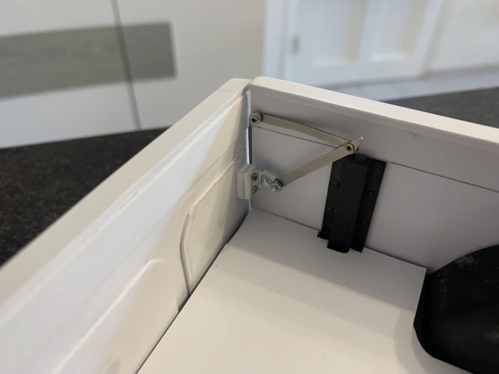

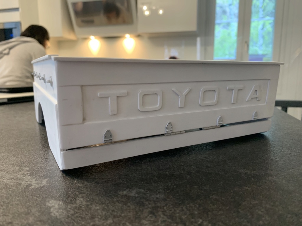

    Bon, me suis énervé tout seul hier. Vu que les chintoks ne semblent pas pressé pour m'envoyer ma benne, bah je la fais moi même ! :hihi::hihi:
    Dans un premier temps, j'ai créé un faux plancher à la manière d'un 1:1, pour avoir ma rigidité. Ensuite, je plaque mes morceaux de styrène sur le côté, avec des équerres.
    Voici l'avancée :
    Encore énormément de travail, mais ça prend la bonne direction :cool:

    Sinon, j'ai avancé un peu ma benne...
    L'intérieur de la benne sera peint en "raptor liner " comme les vrais pour donner un aspect texturé et rigide. Pour une première avec ce matériaux, je ne suis pas mécontent, il faut encore voir l'étape peinture, mais je prends mon temps ! :cool:

    Trop fort ! J'adore les compas du tampon (y)

    C'est quoi comme carrosserie la cabine de BJ ?
