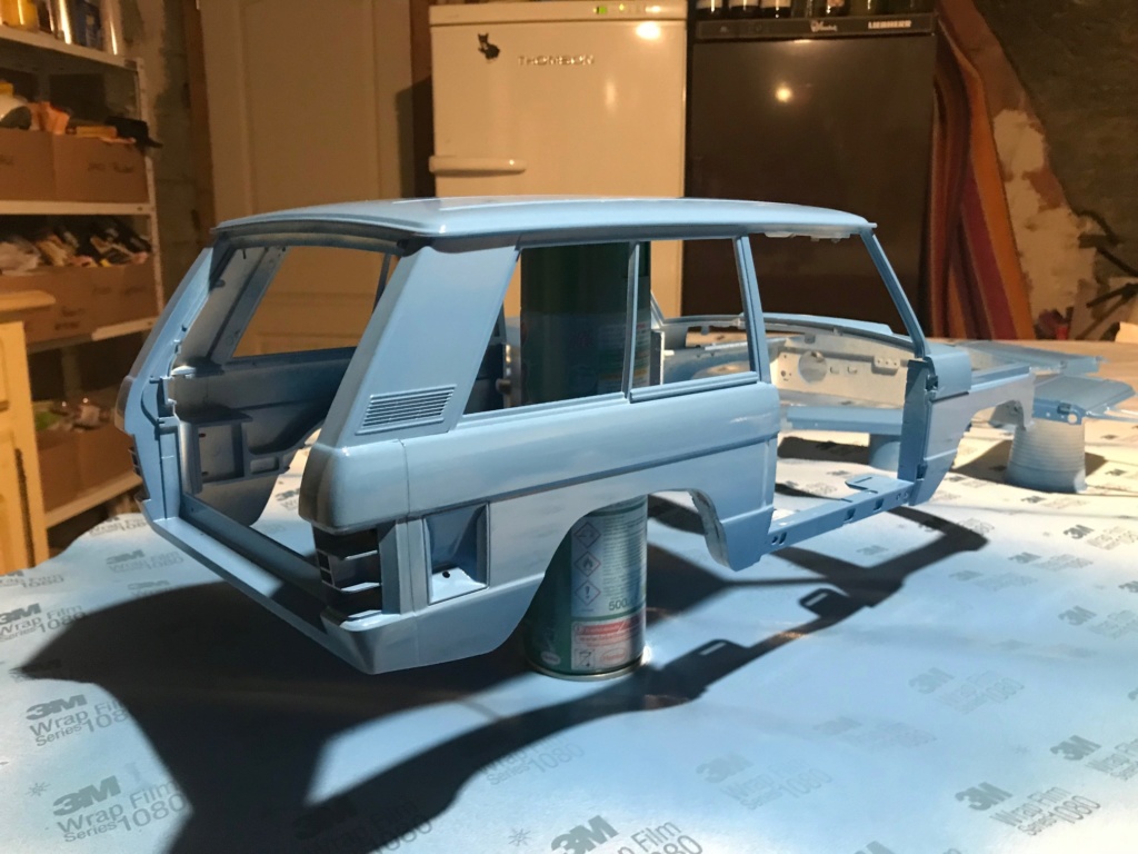

    Quand j'avais fait mon Toy, j'avais commandé une bombe de peinture d'origine ( une bombe à shocker, pour mélanger les éléments ) et niveau tarif, je l'avais payé 40 balles de tête...
    Du coup j'ai pris du TS10, le French Blue de Tamiya, Je suis pas mécontent du résultat ! Comme celui-ci va rouler et je veux qu'il soit performant ( pas comme mon toy... :hihi: ) j'ai pas voulu le faire tip top pile poil maquette fidèle, car je me connais, je vais chialer dés qu'il va faire un tonneau.

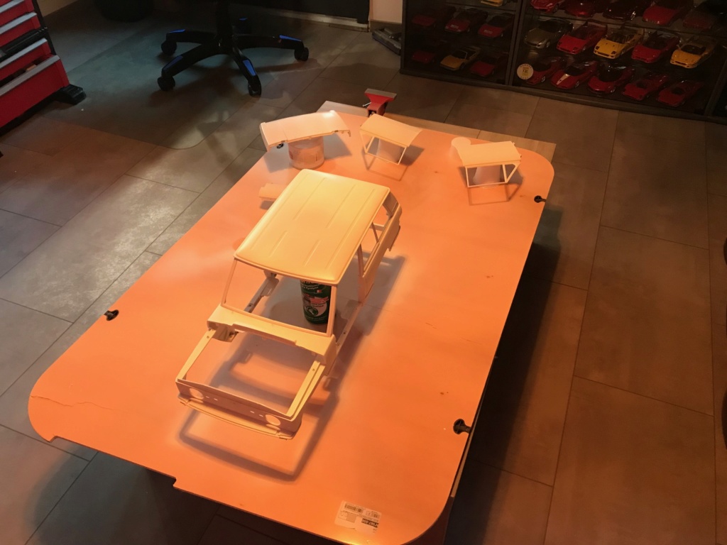

    J'ai mastiqué préalablement les trous dans le capot pour les rétros, ainsi que les petite tétines de moulage du toit
    Apprêt blanc Tamiya, et puis peinture !
    Sur les photos, ça rend vraiment rien avec cette lumière, mais au jour, il est très très proche du Tuscan Blue !

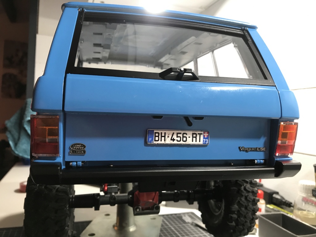

    Après 4H de remontage doucement hier après midi, j'ai pu enfin faire quelques photos du résultat. La lumière est à ch*** mais je vais finir de le monter cette semaine et ferais des belles photos dans la neige ! Je me suis vraiment régalé à le monter, le rapport qualité / prix et finition est imbattable, vraiment. Tout est vissé, c'est du costaud !
    Hier soir, j'ai bossé jusqu'à 23H dessus, j'ai fini les portes, détails, feux, fini les extensions d'ailes et j'ai enfin solutionné mon souci de direction et de point mort ! . Il me reste à monter les pare-choc. Je vais laisse l'origine pour le moment, et je verrais par la suite. J'ai une idée de PC avant mais faut que je me gratte encore la tête à comment le réaliser.
    Quelques autocs et détails puis il sera prêt à faire des tonneaux !
