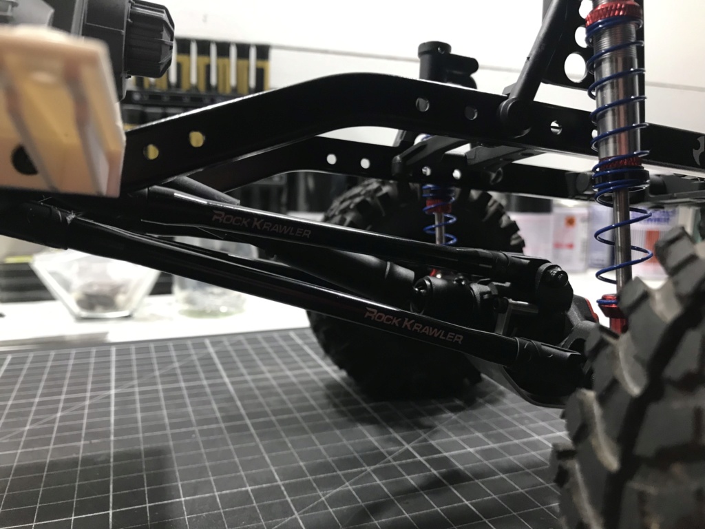

    Ah ça c'est pas mal ! Sans le vouloir, c'est ce que j'ai fais sur mon MST CMX. La carro du Jimny étant trop light, ça suffisait pas à comprimer les ressorts et il basculait ! Je vais test avec amortos d'origine en virant les ressorts pour voir le look !
    J'ai avancé un peu cette semaine, les liens sont installés, j'ai coupé des vis M4x20 du coup et ça a fait !
    Ca fera un petit détail sympa quand il sera en croisement de ponts !
    Ah et puis j'ai reçu mes baskets aussi, j'ai pas pu m'empêcher d'en monter une à midi ! :love:
    Maintenant, je m'occupe à la carro ! :passur:

    Pour appuyer un peu le setup drop, c'est super courant en 1/1 en rock crawling : on utilise des airshocks à grand débattement et faible pression (du coup ils sont affaissés), et on peut brider les mouvements verticaux des ponts avec des treuils à l'av et à l'arr tout en laissant la liberté de pivoter et croiser librement. De plus, si besoin on peut dérouler les treuils pour laisser descendre les ponts, si on est posé sur le ventre, par ex
    (ce que j'ai prévu de faire sur mon prochain xtreme sur ponts bully v1 :humhum:)
    Sur la photo, on voit bien les liens bien horizontaux, et les airshocks quais en buté (exactement le type de véhicule dont j'aime m'inspirer en rc)

    Héhé merci ! Pas encore pu essayer en conditions ces boudins, mais je pense qu'ils doivent pas être mal, la gomme est bien collante,ils s'écrasent bien au sol, je vous ferais un retour !
    C'est malin, ce soir je vire les ressorts des suspat's pour tester !!! :hihi::hihi: Ça me plait cette config, posé par terre, gros débattement. Pour l'utilisation que j'en fais ( crapahuter sur les rocher, très peu de randos ) c'est parfait !
