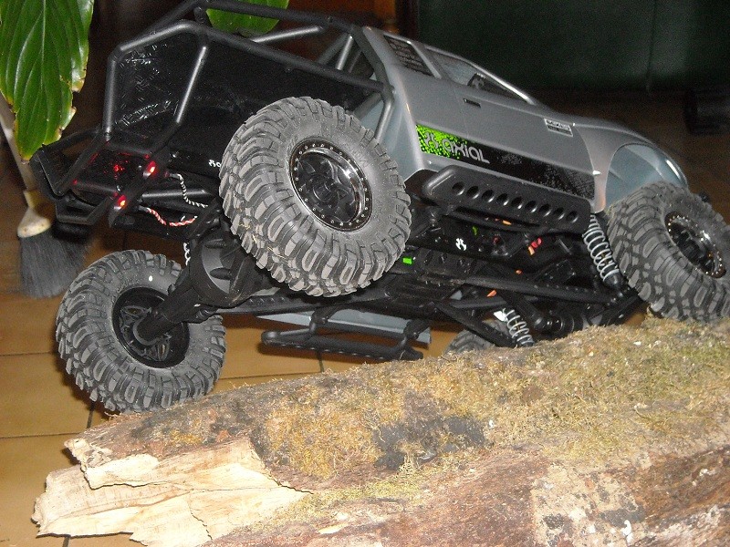

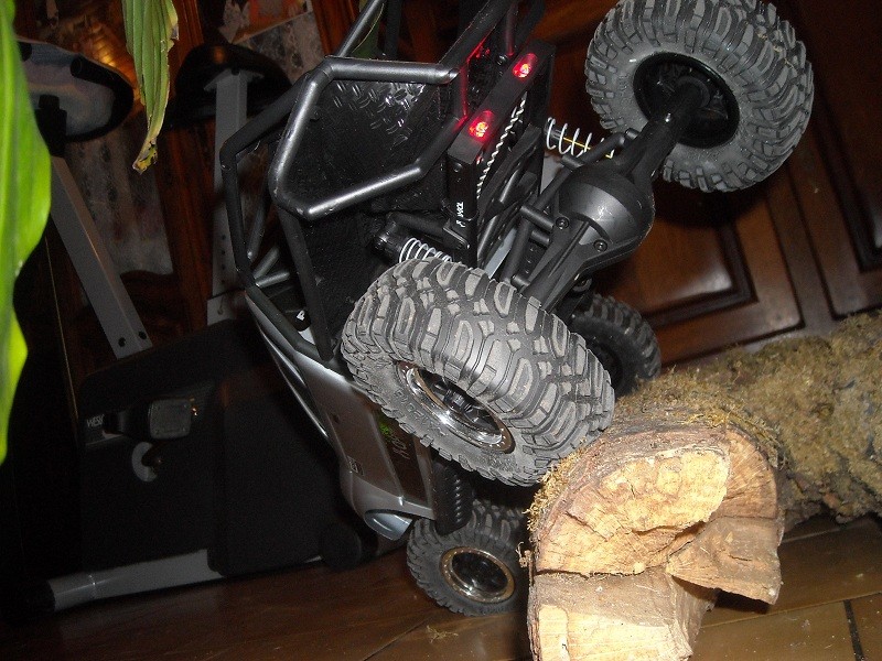

    Bonsoir,
    Premiers tours de roue pour le SCX après réception ce matin de l'accus lipo 2S 5000mAh. Pour l'instant montage avec deux gros dominos pour les essais, mais je vais monter des raccords "T-plug" (comme j'ai sur ma pelle d'ailleurs).
    Pour un engin d'origine, ça croise pas mal et même avec un moteur 27T le dosage des gaz se fait agréablement bien, la commande est vraiment bien !
    Donc forcément, vous avez tous modifié vos SCX, mais n'ayant jamais eu d'engin de ce type, j'en suis fort content ! J'ai galopé quelques bûches de bois dans la maison :lol: et ça passe pas mal et je retrouve les "sensations" du vrai tout-terrain...
    Donc là j'attends mon chargeur, mais j'ai pûs recharger mon accus avec mon chargeur A2pro :yes3:
    J'attends les beaux jours pour tester en terrain naturel, mais prochains modif', moteur 55T et connecteurs "T-plug" pour l'accus.

    nickel, tu vera c'est une super machine et tu n'as quasiment rien à modifier pour la rendre au top
    le plus efficace, un plomb de pêche de 150gr sur le parechoc avant, le pack légèrement reculé en travers vers la boite de transfert et il va grimper de partout :yeah3:

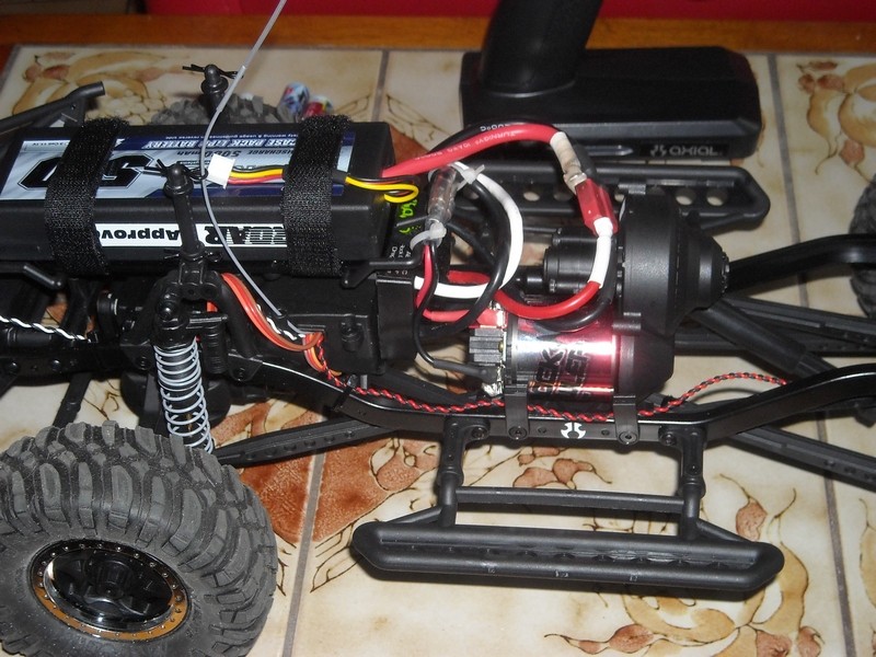

    J'ai donc reçu mon chargeur de compétition aujourd'hui.
    J'ai aussi monté mes connexions "T-dean plug" et ça va de suite mieux, tout ça isoler à la gaine thermo.
    Prochains travaux, moteur 55T :wink3:

    Oui c'est la prochain changement, barre d'accouplement et de direction car je trouve que les roues avant sont en "gordini" lorsque je roule :oops:
    J'ai donc procédé au changement du moteur ce matin pour un Robitronic 55T et des Dean T-plug le tout isolé à la thermo'.
    Après test, j'observe plus de couple en franchissement et une légère amélioration niveau précision des gaz.
