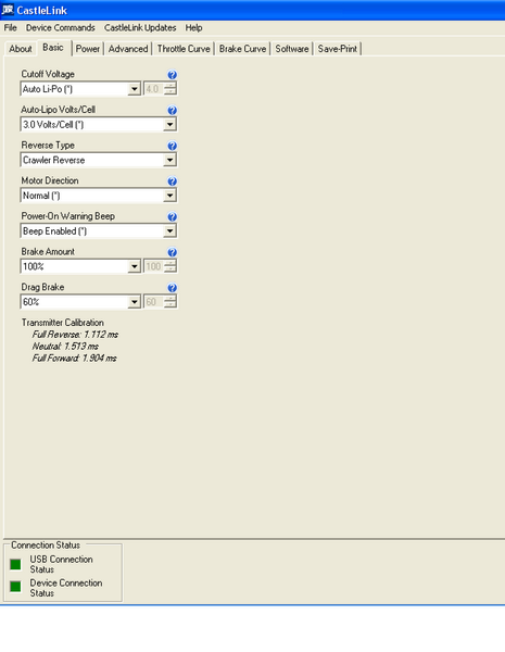

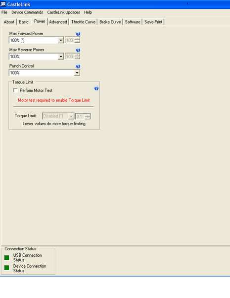

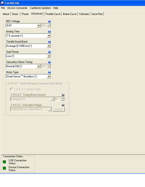

  17. ludomoto
    ludomoto membre
    20 Septembre 2009
    289
    Re: Le retour du spider Truck 8x8 ben79 ( vidéo p4)
    ok le pensait pas qu'il y avait autant de differences dans les setting entre le max et le max pro
    voici mes reglages:
    ou alors c'est la mise a jour du soft de l'esc qui permet d'avoir des reglages en plus (j'en suis a la version 1.30 beta)
    avec le crawler reverse je n'ais pas besoin d'un retour au neutre pour la marche arriere
    a noter que pour le punch control a 100% j'ais pas encore essayé,j'ais testé a 50% sans amelioration notable
    voila si ça peut aider
