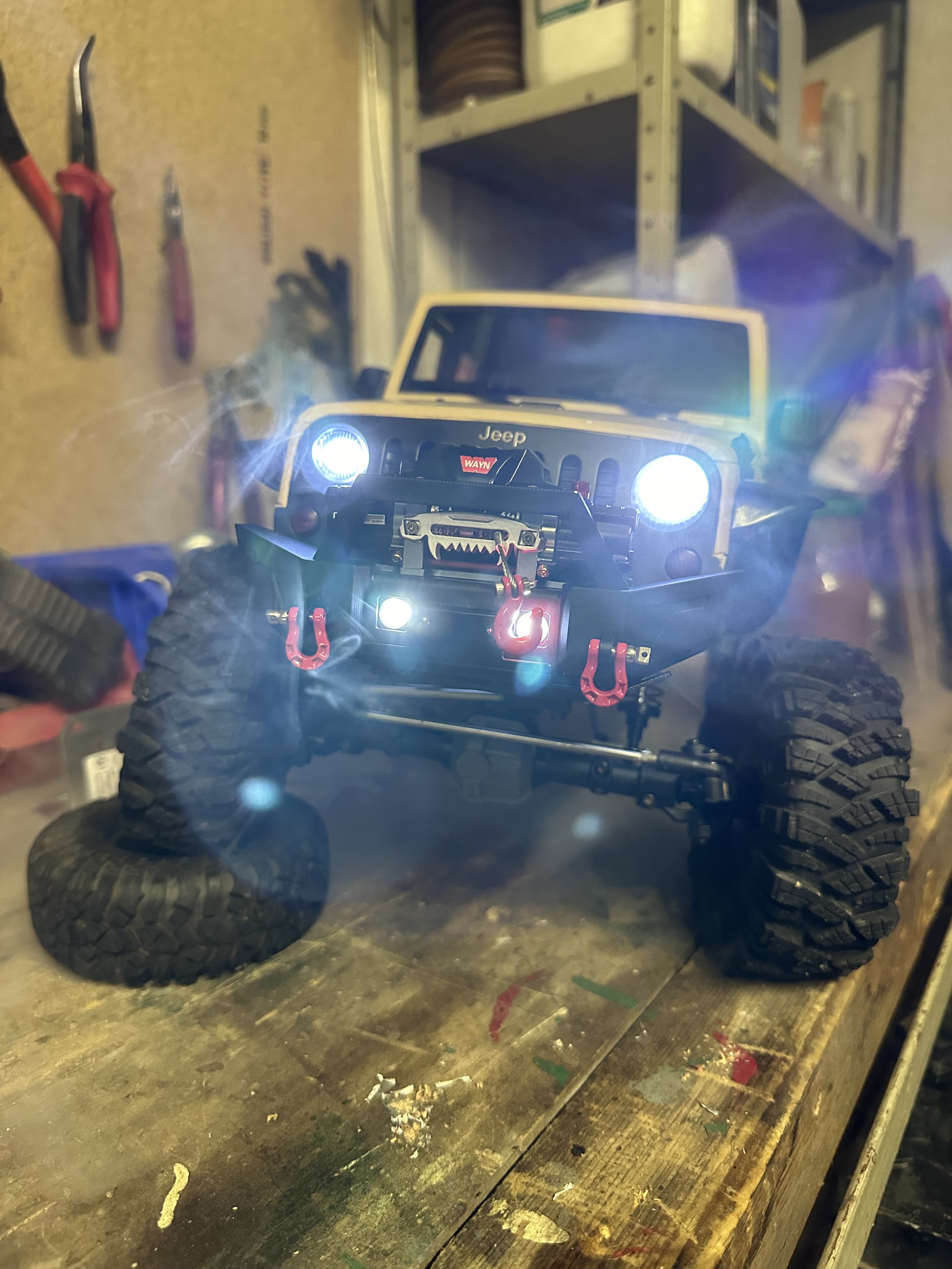

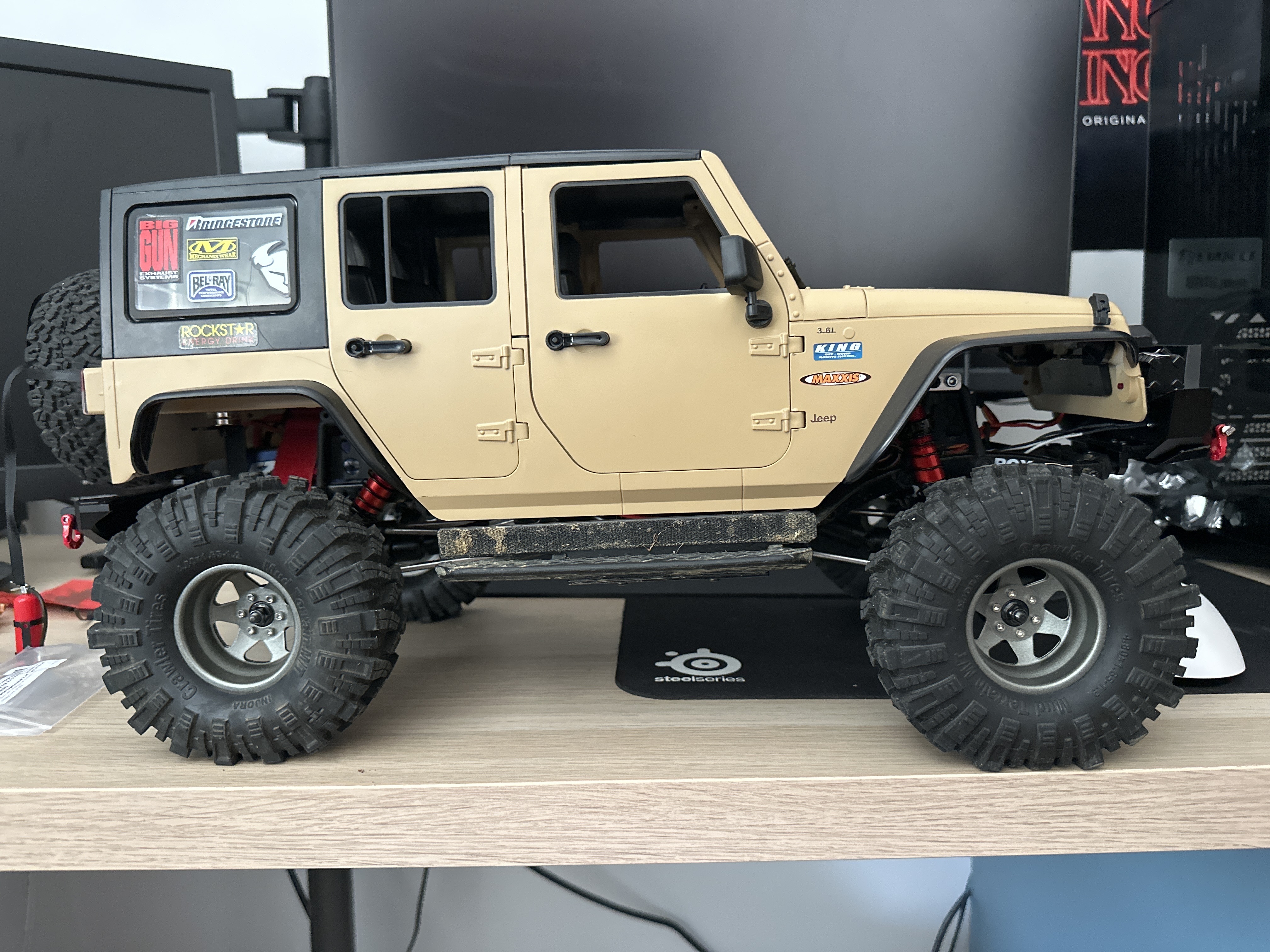

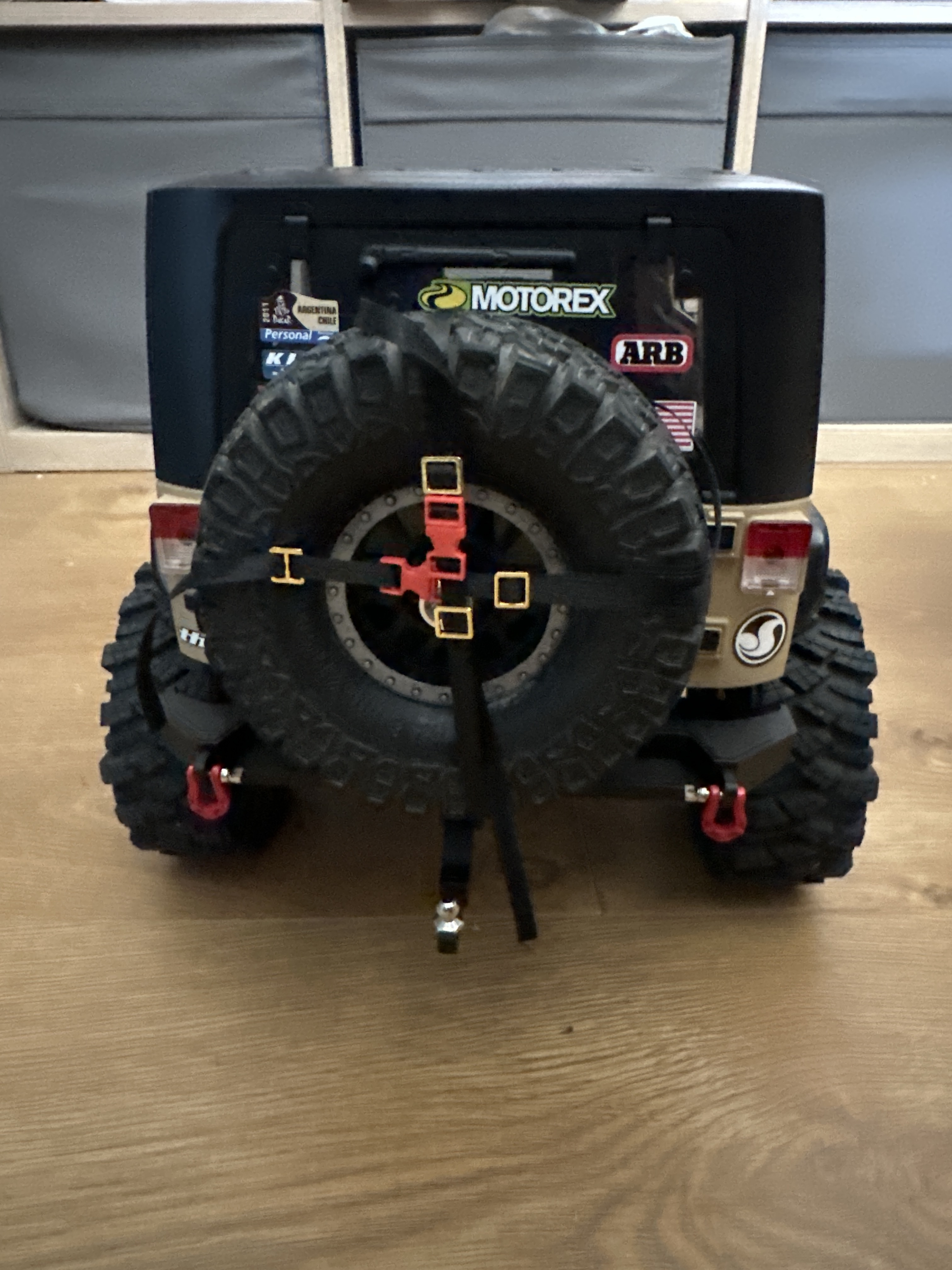

    Bonjour à tous, ça faisait longtemps !
    Je n’ai pas vendu le Freemen, il prenait la poussière et j’ai décidé de lui refaire une santé.
    Du coup nouvelle Carro ABS Jeep JK , pare-chocs, nouvelles jantes, accompagné de chaussons, un fusion 1800, un nouveau servo 35 kg, etc..
    Voilà le petit Freemen dans ça nouvelle robe !
  14. RVB42
    3 096
    9 587
    Il va grimper aux arbres
