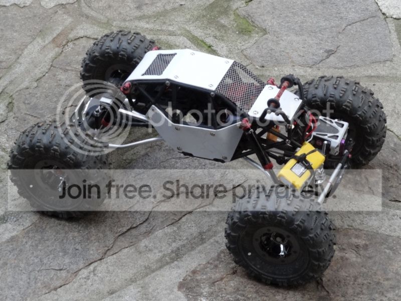

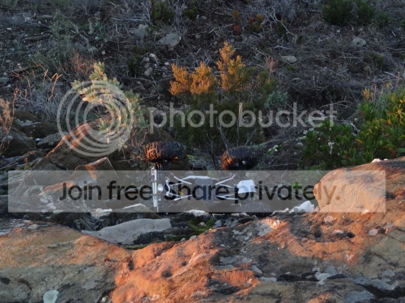

    whaouh!!!
    super top la photo :yes3: :yeah3: :yes3:
  2. oncleshu
    oncleshu membre
    19 Septembre 2012
    583
    merci.
    quelques autres, je testais de nouveaux reglages, et je suis satisfait, le R1 a quand meme un tres bon potentiel

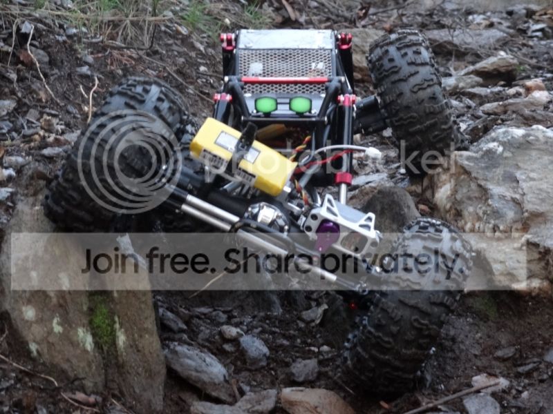

    Il est magnifique ton R1,
    petites questions,
    les amortos que tu a montés fonctionnent a "sec" il me semble,
    et'il possible de les regler en droop ou en sprung, comme sur les
    G-transition d'origine?
    les links sup sont coudés, cela améliore t'il quelques choses?
    merci

    il y a juste 3 gouttes d'huile pour la lubrification.
    pour le montage type G-transition, il suffit de couper les ressorts a 2 tiers / 1 tiers, et tu fais ton montage.
    perso j'ai des ressorts souples entiers au dessus du piston, et des tiers de ressorts en dessous.
    pour les links sup coudés, non ça sert a rien, c'etait ceux a l'avant que j'aurais du couder, ils tapent dans une barre du chassis en compression max.
    Merci, ton ancien m'a beaucoup inspiré

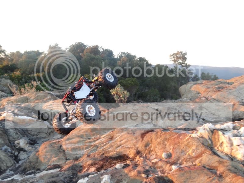

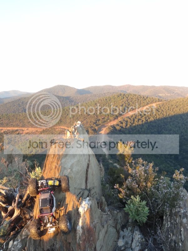

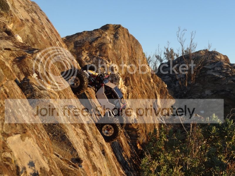

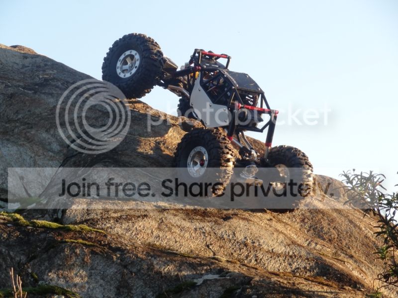

    pour les images, tout ne s'esp pas passé comme prevu:
    ou avec trucage, le R1 etant juste posé pour la photo, il n'est jamais allé plus haut sans se retourner

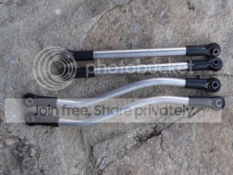

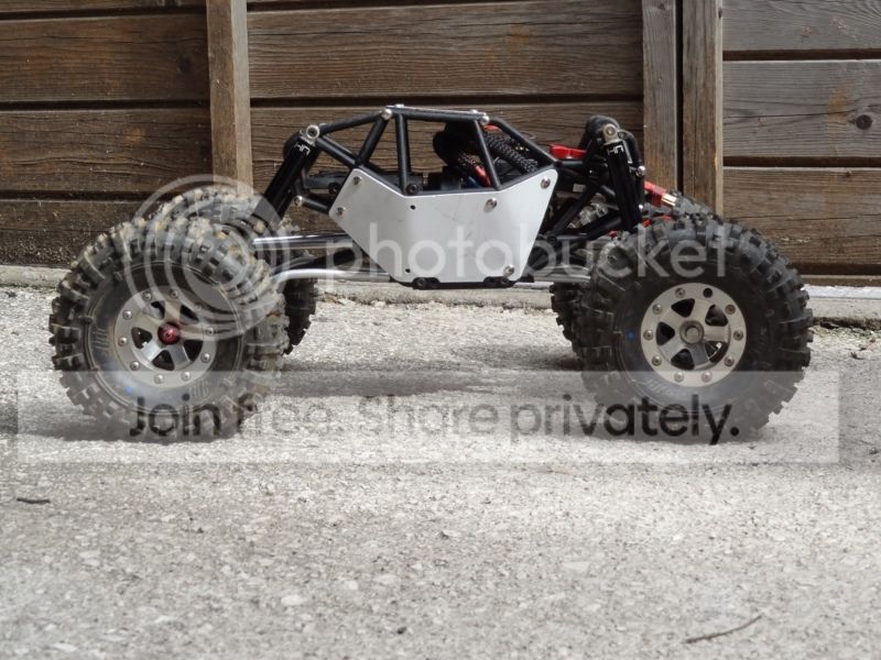

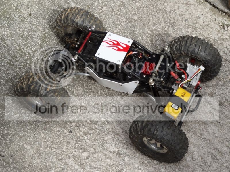

    allez, c'etait atelier link cette semaine, plusieurs tests, pour l'instant j'ai re- rallongé l'arriere et raccourcis l'avant d'environ 1.3 cm, j'ai donc quasiment le meme empattement qu'a l'origine, et voulant atteindre les 32 cm j'ai refait une derniere paire de link arriere inferieurs, les links d'origine devenant les tirants superieurs arrieres :
    aec les liens d'origine ça donne ça:
    et pour l'instant ça, le chassis etant avancé et le poids deplacé vers l'avant, j'espere un petit gain en comportement:

    Ca commence à vraiment prendre forme c't'histoire là :yeah3:
    Bien joué le coup d'avancer le centre de gravité ça devrait pas mal t'aider.

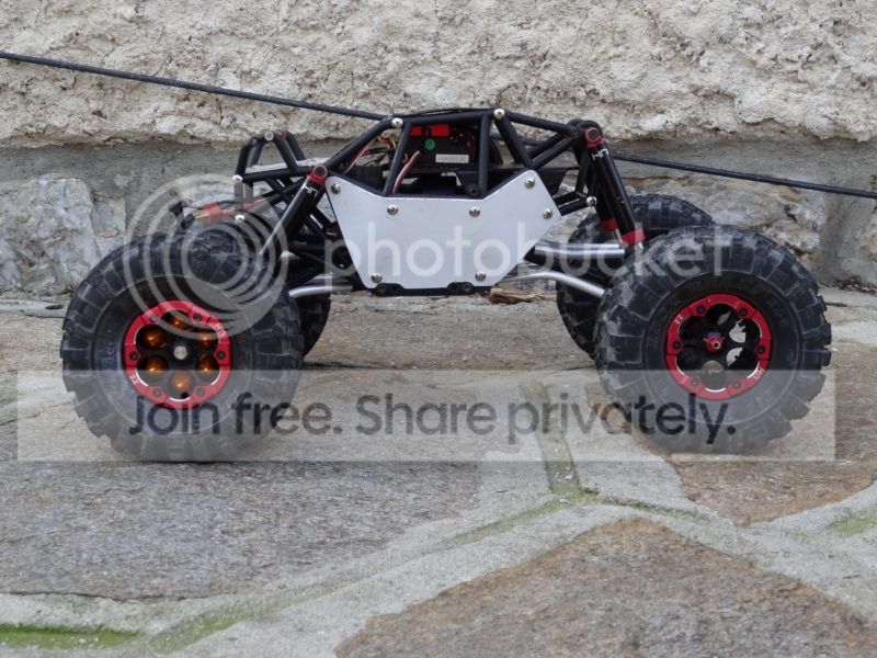

  14. oncleshu
    oncleshu membre
    19 Septembre 2012
    583

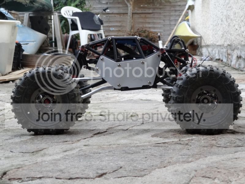

    derniere version, reste a regler le chassis et voir si je ne dois pas changer la courbure des liens inferieurs
    donc par rapport a l'origine, l'arr est plus long d'environ 2.5 cm, et l'avant plus court de 1.3 cm

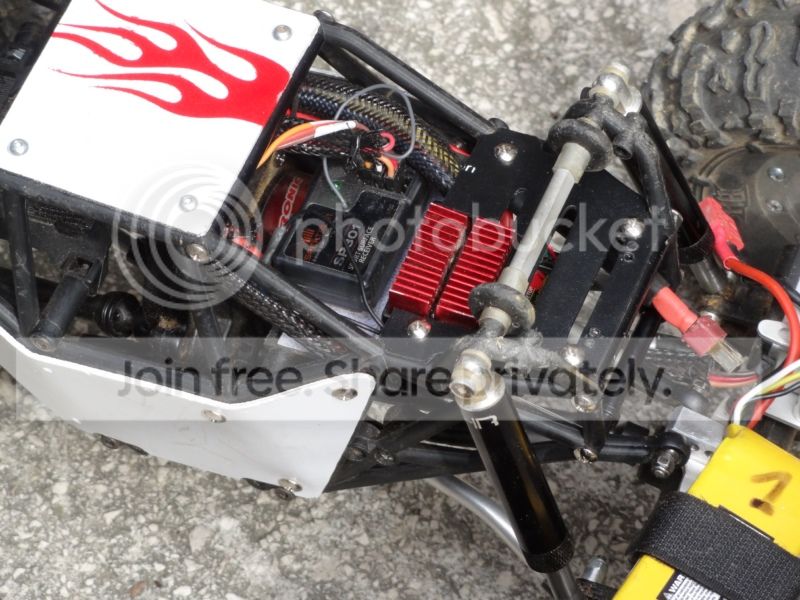

  17. oncleshu
    oncleshu membre
    19 Septembre 2012
    583
    je reprends le cour du post, pas mal d'images ont disparues, comme mes RC...

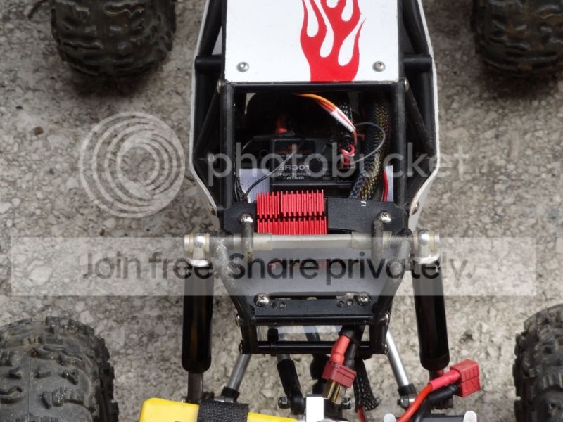

    donc voici le survivant , modifié une derniere fois, avec passage du vario sous le capot avant, comme ça il ne traine plus rien derriere la transmission
    et une photo en hommage a ce cher R1 disparu

    il est bien comme ça, une flamme en souvenir sur le pavillon et et son contrôleur sous le capot.

    Bonne idée le contro plus en avant et plus bas.
    Tes liens AR inférieurs coudés, tu les as fais avec quoi ?
