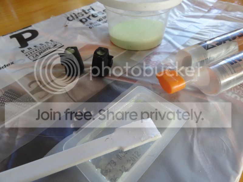

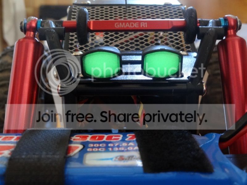

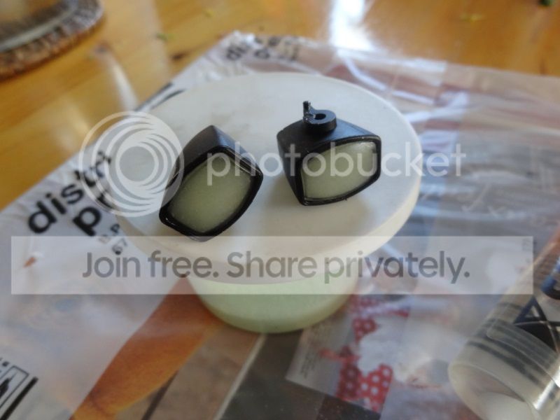

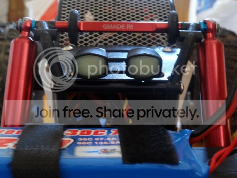

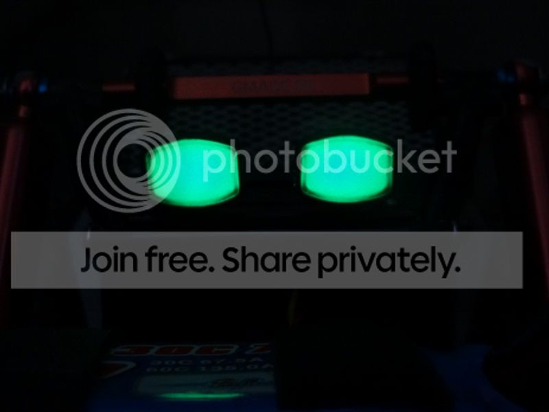

    au passage, fabrication de phares "energy free"
    2 phares en rab livrés avec le Wraith, de l'epoxy bi composant, de la poudre de perlinpimpim
    phares remplis
    non chargés en lumiere
    chargés
    dans le noir ( bouuuuh , ça fait peur !)
    voilà, plus que 2 vis a mettre, et pas de cable.
    me manque de la poudre rouge pour l'arriere maintenant.

    Sympa la bidouille :wink3:
    Tu pourrais nous detailler la poudre de perlinpinpin :jong3:
    Francky :wink3:
  4. oncleshu
    oncleshu membre
    19 Septembre 2012
    583
    heureusement que tu es là Bouky , sinon je me sentirais souvent bien seul sur ce fil.
    c'est de la poudre GITD ( Glow In The Dark) , phosphorescente quoi, que tu peux trouver là :
    http://glowinc.com/SearchResult.aspx?CategoryID=3
    faut la melanger de preference avec de l'epoxy "crystal" , certaines epoxy ayant la facheuse tendance a jaunir, ça fait pas joli.
    ça a plein dapplications car ça peut etre melangé a de la peinture:

    Pour ta poudre je ne connaissais pas mais c'est génial ce concept.
    Des feux sans prise de poids et sans pomper du jus, j'adore le principe :wink3:
    Et puis ta réalisation est top! Je sais pas comment t'as moulé pour faire comme une glace de feux, mais c'est super bien fait :yeah3:

    pour les phares, il y a la vitre transparente dessus qui donne cet effet, mais quand c'est dur ça se ponce ou se travaille sans soucis.

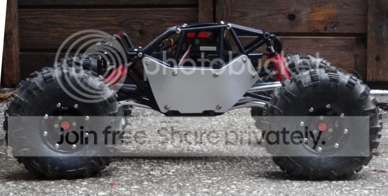

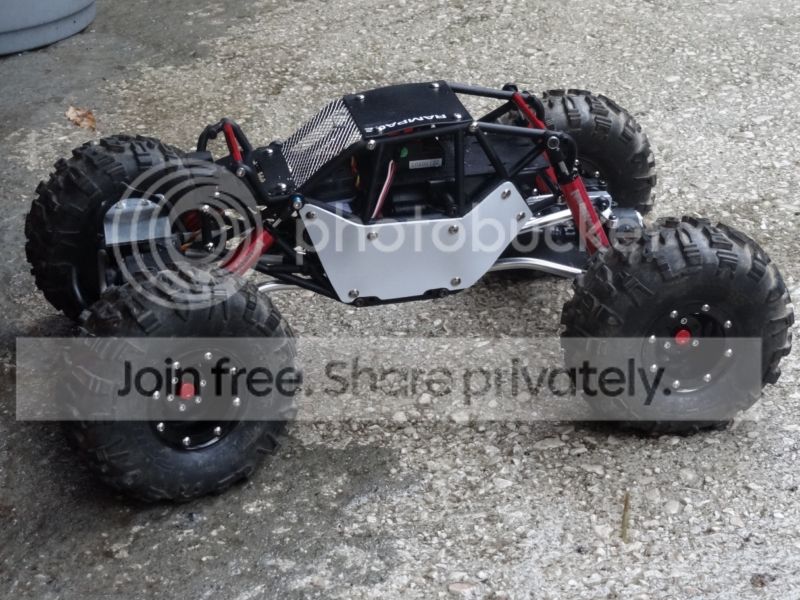

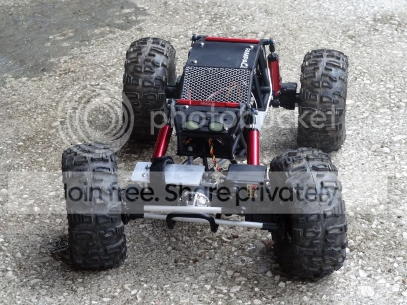

    bon, dernieres modifs du jour, j'ai retourné les amortos car sans huile ils frictionnent beaucoup, et avec 3 gouttes d'huile ils fuient.
    j'ai deplacé la fixation superieure des amortos avant et posés mes phares.
    puis pour le style j'ai mis des jolis ecrous de roues

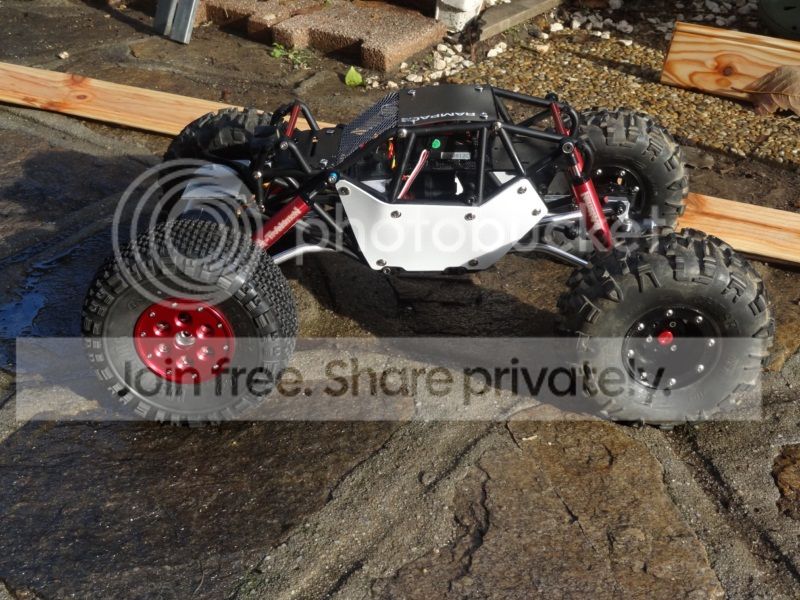

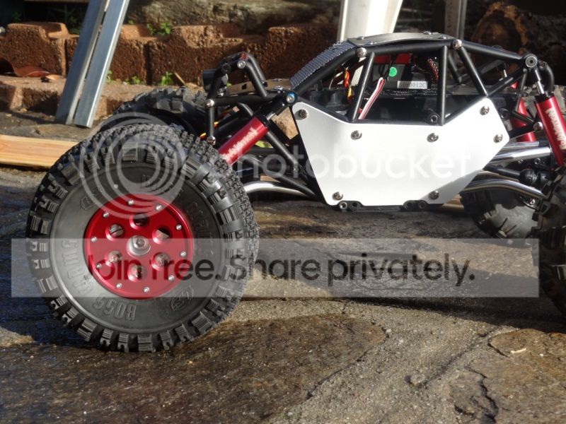

    reçu aujourd'hui mes GPM Pendulum aujourd'hui.
    le deport est inferieur aux roues d'origine et un pneu du type losi rock claw frotte sur les amortos.
    je vais voir pour des pneus rover ou sedona, et des hexagones qui deportent les roues.
    sinon le matos a l'air de bonne qualité, les vis sont courtes, le pneu tres bien dedans, je pense lester un poil celles de devant

    Pour le boss Claw pourquoi ne pas les mettres derrières? Ce sont de très bon pneus. Tu pourrais raser les crampons lateraux qui ne servent pas à grand chose, on le fait presque tous et le comportement est meilleur le pneu est plus précis il n'accroche que sur sa bande roulement. De plus ça lui donne un peu plus de souplesse :yeah3:
    Ca pèse combien une jante avec le système pendulaire?
    J'avais pesé les boss claw avec la mousse et j'étais à + ou - 100g par pneu.
    Francky :wink3:

    pas encore pesé les roues.
    les boss claws je vais les essayer comme ça, si les roues sont bien lestées pas vraiment besoin de les raser a ce qu'on m'a dit.
    et les mettre qu'a l'arriere c'est bon pour un moa, mais là sur un shafty me faudrait exactement le meme diametre exterieur pour les pneus a l'avant non ?
    a la base j'ai choisi ces pneus pour ces jantes, pour la roche exclusivement afin d'eviter que la terre ne bloque le pendule. je vais chercher des pneus plus etroit ou moins haut finalement.

    Fait quand même gaffe, lester c'est bien, trop lester c'est pas forcement avantageux.
    Il vaut mieux essayer d'alleger un peu la machine et lester raisonnablement l'avant :wink3:
    Pis tu peux percer l'interieur des jantes ça évite que ta machine rebondisse, l'air peut s'echapper.
    Tu peux aussi réduire tes pneus en largeur toi même, ça se fait très bien.
    Pour un shafty oui c'est preferable d'avoir les mêmes diamètres de roues :wink3:
