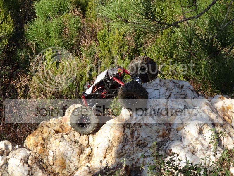

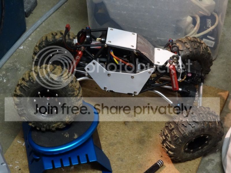

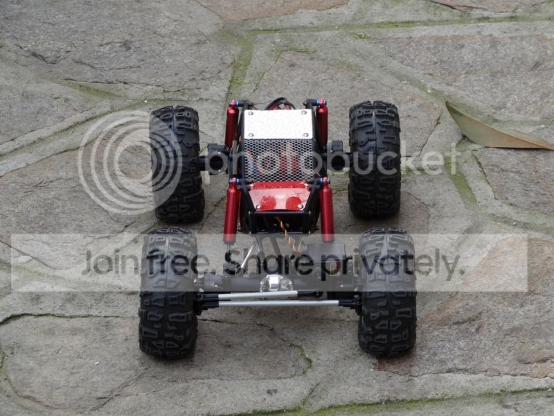

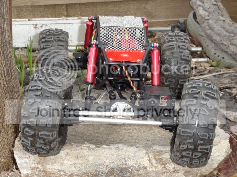

    voilà donc mon Gmade R1 , pas encore fini, mais ça avance.
    moteur et vario Robitronic Speedstar crawler Brushless 21.5T pour faire grimper la bete, un servo Hitec de 10 kg pour orienter la bete, et des pneus Proline Chisel pour faire le lien avec le sol.
    liens inferieurs coudés, cardans acier, et d'autres pieces en route pour l'equiper
    mon Wraith est content de poser avec son nouveau copain
    et voili, en esperant partir avec ce R1 pour de chouettes aventures

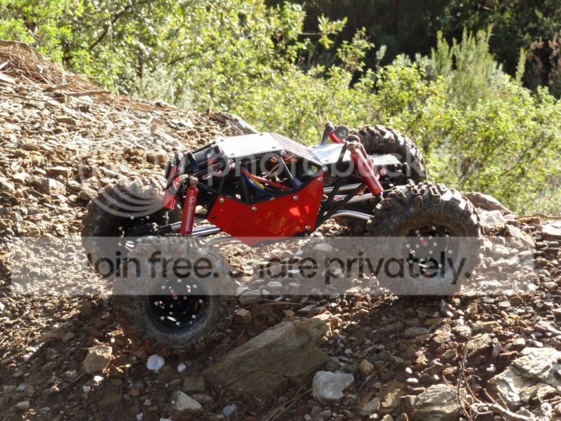

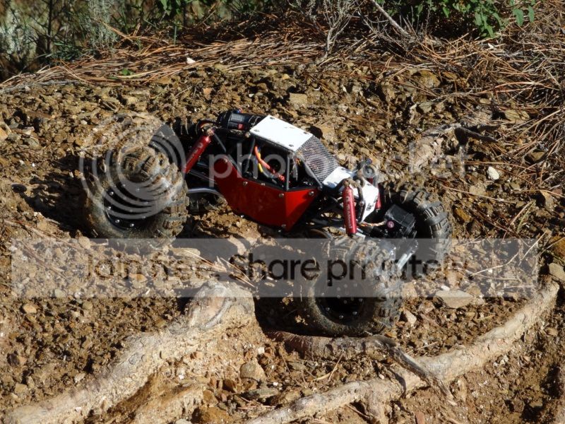

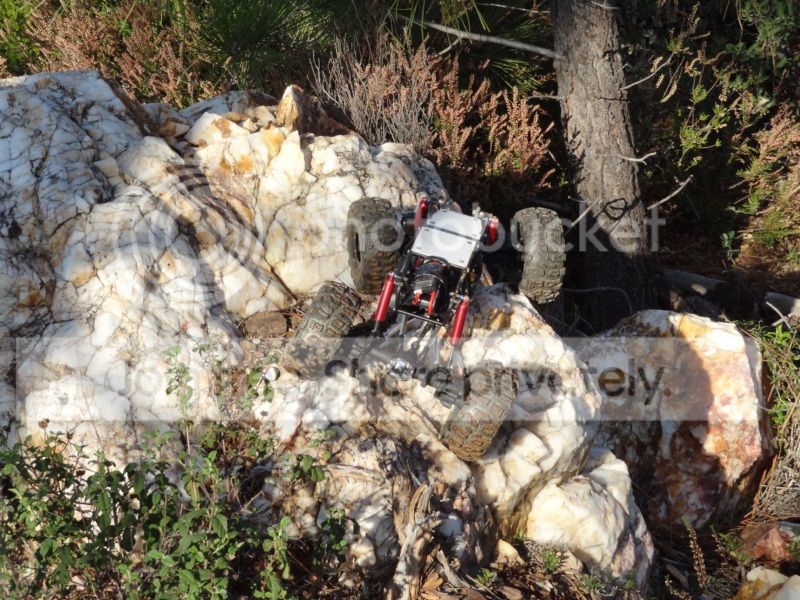

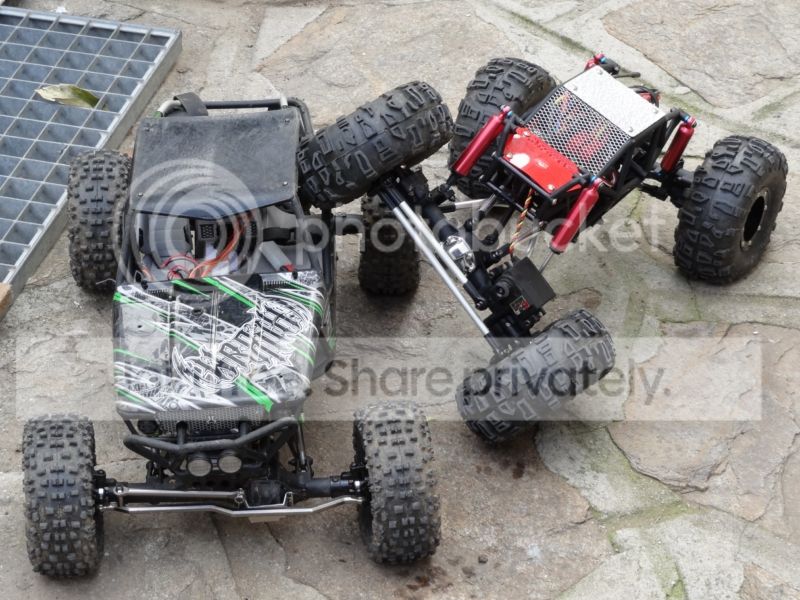

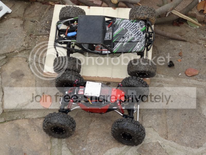

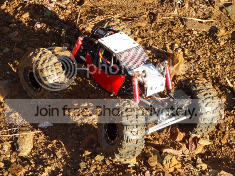

    premiers vrais tours de roues aujourd'hui. le R1 n'est pas encore fini, mais j'ai profité de cet apres midi ensoleillée pour le promener.
    j'ai choisi un coin ou j'ai mes habitudes, pour avoir une idée de la difference avec mon Wraith.
    et bien, je ne suis pas deçu de ce petit R1, qui s'en sort avec les honneurs.
    assez equivalent au Wraith, avec un avantage dans les petits rochers ou son empattement plus reduit le rends plus agile. le moteur 21.5T brushless est super agreable, tres doux et largement assez coupleux.
    les amortisseurs frictionnent beaucoup, empechant une bonne fluidité dans les croisements.
    les Hot Racing prevus gommeront ce petit handicap.
    le placement a l'arriere de la batterie est un peu penalisant mais rien de mechant, je vais le laisser comme ça un moment, c'est pratique et facile pour les changements d'accus.
    bon cette sortie a été ecourtée par la perte d'une piece de cardan, comme je n'avais pas prevu cette sortie, j'ai oublié de regler certains details, comme les clips des cardans qui empechent de perdre la goupille.
    erreur de jeunesse, tant pis.
    quelques images:

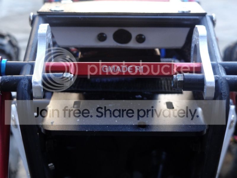

    J'ai vu que tu as mis des "protections" sur le 2ème point d'ancrage supérieur des amortos avant, qu'as tu utilisé ?

    alors dans le desordre :
    le R1 est livré avec un pignon moteur donc pas de soucis pour commencer. et c'est du 32 pitch
    les protections sont des roues de barre anti wheeling pour les traxxas 1/16. ça coute environ 6€ les 4.
    les amortisseurs sont en droop. les joints sont serrés, ils frictionnent beaucoup. je prefere largement les amortos a air Hot Racing.
    pour les astuces ou defauts, perso je conseillerais les links inferieurs coudés ( que l'on peut faire soit meme, mais c'est pas tres couteux et en acier chez gmade) et la skid plate en delrin permettant la fixation des links a l'interieur du chassis.
    un skid a l'avant pour proteger les barres de direction ( j'ai mis un tube alu sur les barres, il n'est pas serré entre les chapes et "roule" sur les obstacles en attendant ma protec )
    si montage d'un moteur coupleux, les cardans acier sont inevitables.
    1 servo de + de 10kg fait l'affaire, meme avec 150gr de lest par roue. pas besoin d'un 20kg.
    les pneus sont assez fermes, a changer pour du crawl, en rock racer ça doit etre bien par contre
    dans le cas du montage d'un moteur brushless et de la skid delrin, il faut un peu limer un renfort interne du chassis pour que ça passe.
    le placement de l'accus a l'avant est un plus, mais a l'arrire c'est pratique et peu handicapant sauf si tu recherches la perf max.
    enfin comme toujours, verif du serrage des vis, certaines sont a peine serrées.
    la contruction du chassis est de qualité, c'est bien pensé, et quelques options sympas peuvent ameliorer la bete, si besoin ou si envie.

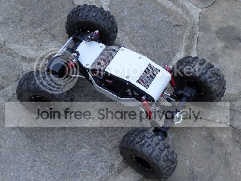

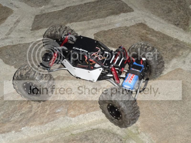

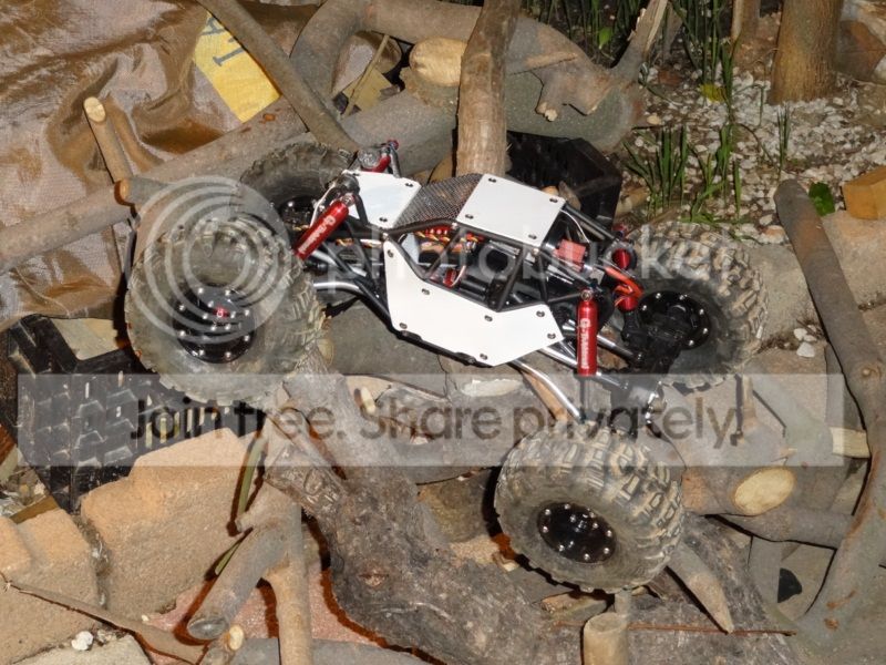

    je suis en train de finir sa nouvelle robe.

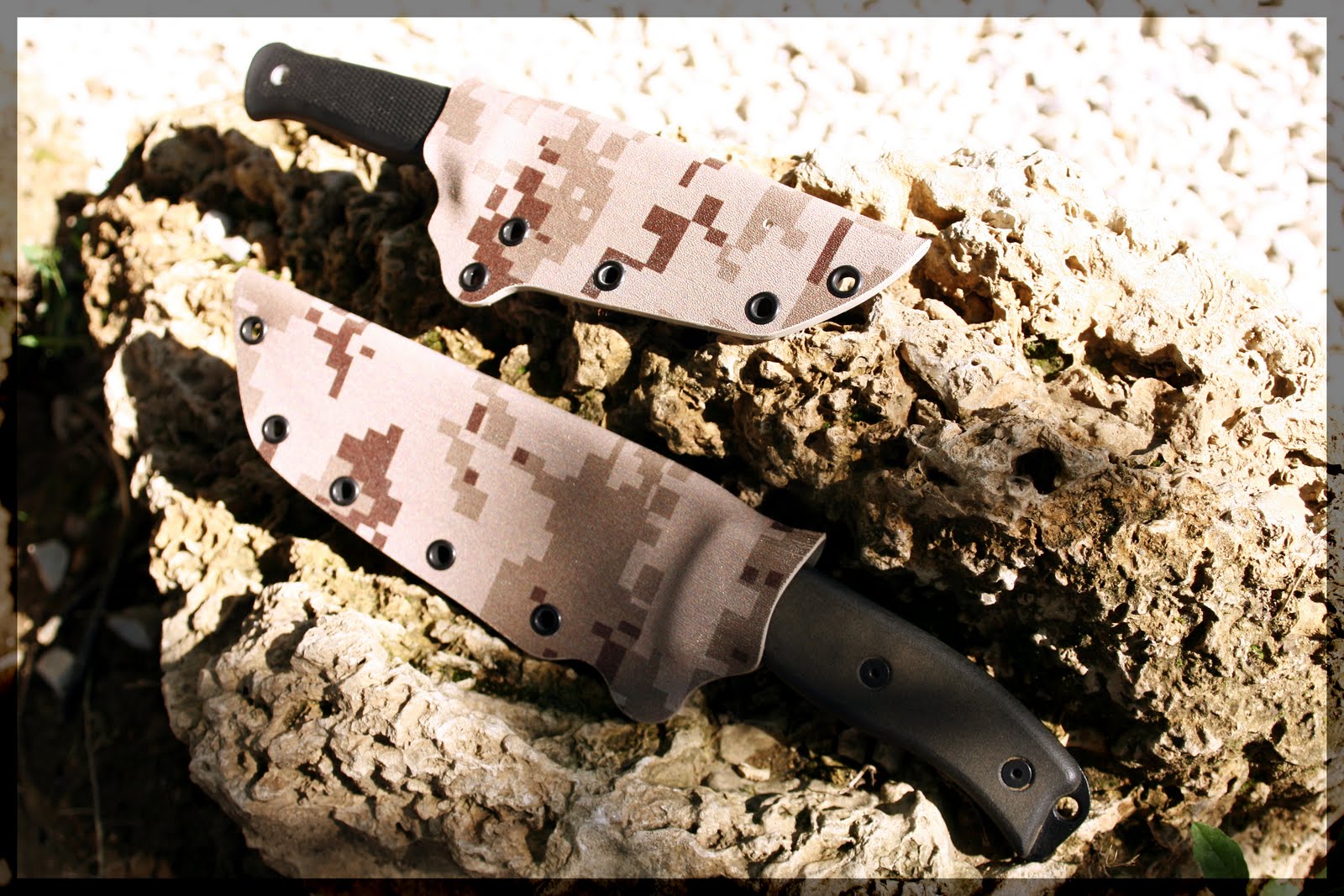

    j'ai choisi du kydex pour la faire, pour ceux qui ne connaissent pas, le kydex est un thermoplastique utilisé en coutellerie pour faire des etuis de lames fixes. il se travaille facilement, se découpe au cutter, a la meule dremel, aux ciseaux et suit toutes les formes en le chauffant. il est résistant a l'abrasion, assez rigide et peut etre peint bien que dispo en d’innombrables couleurs
  11. oncleshu
    oncleshu membre
    Sep 19, 2012
    583
    les 2 panneaux sont terminés, j'ai remis la skid delrin et fait plus propre les passages de cables.
    en commande le kit pour mettre la batterie a l'avant et des accus compacts pour aller avec.
    la prochaine deco sera noire, type BOPE, pour le fun.

    ça a une certaine souplesse, ça ne cassera pas pour une carrosserie. faudrait plier la plaque pour la casser.
    puis c'est tres maleable a chaud et peut se travailler de nombreuses fois
    ex:
    quelques couleurs :
    il est beau ce R1, mais je prefere eviter les deco course vu mon niveau de pilotage :wink3:

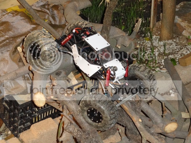

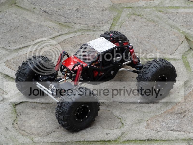

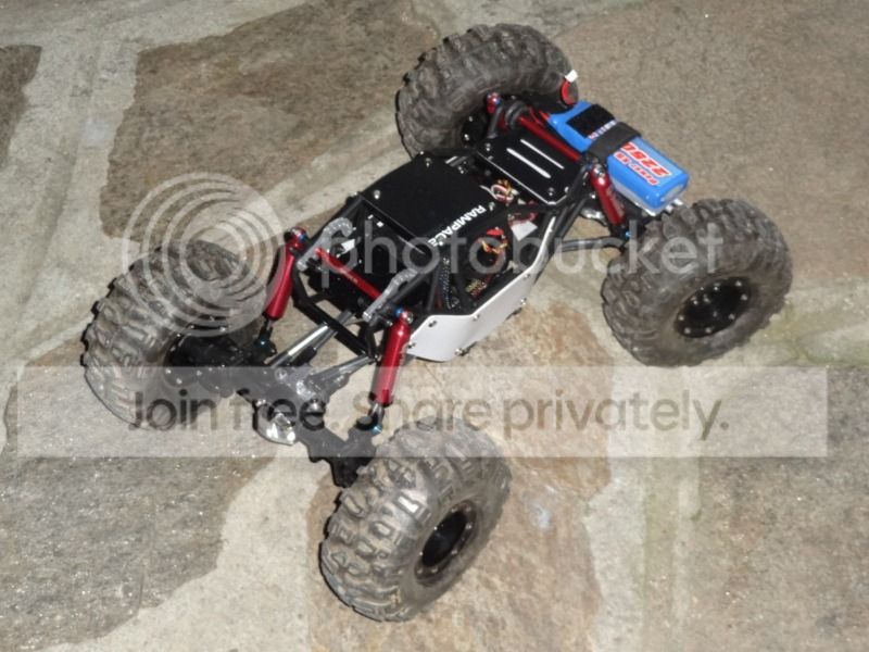

    dernieres evolutions avec mises en place de quelques menues options, agencements interieur du recepteur et du vario, et bricolage d'un support accus a l'avant.
    quelques gouttes d'huile ont liberé mes amortisseurs.
    reste a fignoler les passages de cables, remettre le pare brise grillagé et en avant guigamp
    interrupteur sous le toit

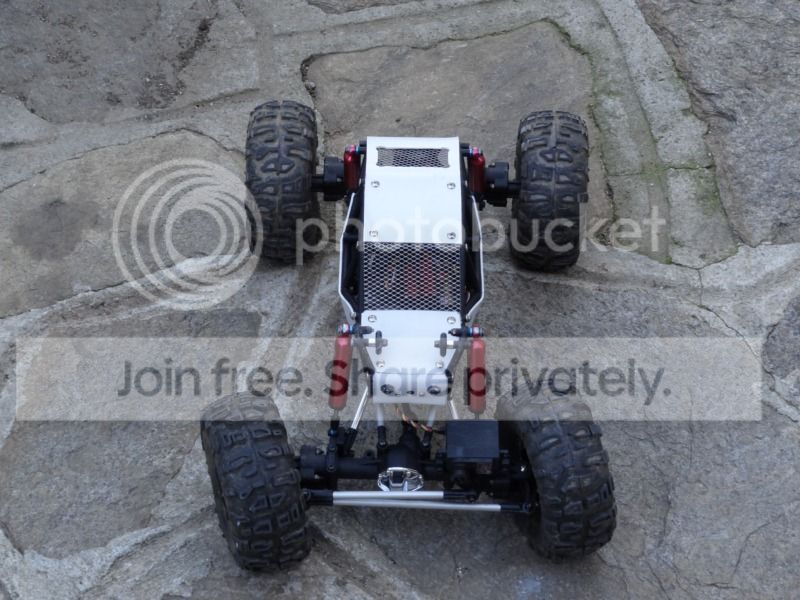

    Le kydex sur ton R1 fait quel épaisseur?
    A quoi servent les deux petites pieces alu au niveau de tes fixations amorto ar sup?

    le lien que j'ai posté, c'est en angleterre, livraison rapide. c'est du 1.5mm

    j'avais pas lu cette question.
    ce sont des supports amortos prevu pour AX10, je vais m'en servir pour fixer les Hot Racing que j'ai pris en 120mm.
