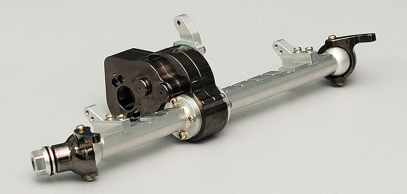

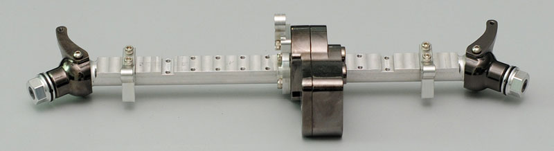

    Bon j'ai craqué, j'ai acheté en précommande les Super Bully !!!
    290 mm de large !!! Pile poil ce qu'il me fallait
  14. The Dude

    Attention, tu te rapproches du BERG :lol: ;) il faudra faire une photo des pignons, que je vois si ce sont les meme, à mon avis ça va y ressembler.
    C'est un bon choix, de plus le prix est correct.
    Ce qui me gêne ce sont les boules, trop ou pas assez étanches, enfin tu vois ce que je veux dire.

    J'ai trouvé sur le net une joli photo des pignons Berg
    Ca laisse rêveur :blerp3:
    Pour en revenir au sujet, très bon choix CamCam, ces ponts sont vraiment une super base pour un projet. Les différentes possibilités de fixations sur les bras de pont permettent beaucoup de liberté.
    Pour le moment le seul reproche que je leur ferait, c'est qu'il sont assez bruillant, mais peut -etre que comme la boite R2, il y a un temps de rodage. Et les arbres de roues, d'un coté ont petit jeu latérral. Sinon il sont super^^

    les pont sont super beau et on l'air d'avoir une finition top :yes3:
  19. CamCam
    CamCam membre
    Mar 9, 2009
    1,521
    5
    J'ai toujours adoré les Berg mais j'avais envie de faire un MOA supersized pas 2.2 donc les superbully en CVD 8mm, ça devrait le faire tip top.
    Pour les boules, 200% d'accord :wink3: mais j'essaierai de les rendre complètement étanches... on verra.
    Concernant les ponts ACME, ils sont vraiment supers mais la mécanique n'est pas faite pour du 40 (le plumage n'est pas tout à fait à la hauteur du ramage :intell3: )
