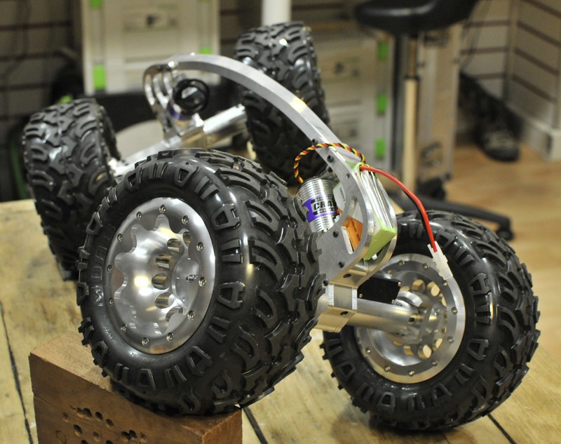

    Moi ce qui me :shock: c'est la torsion qu'accepte la poutre centrale !!

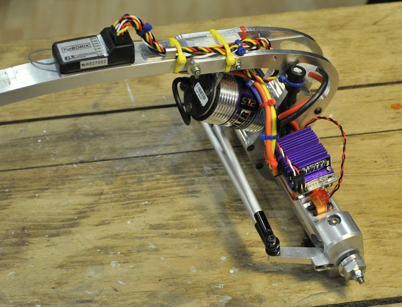

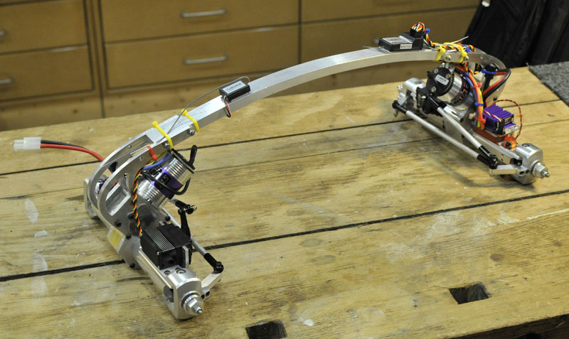

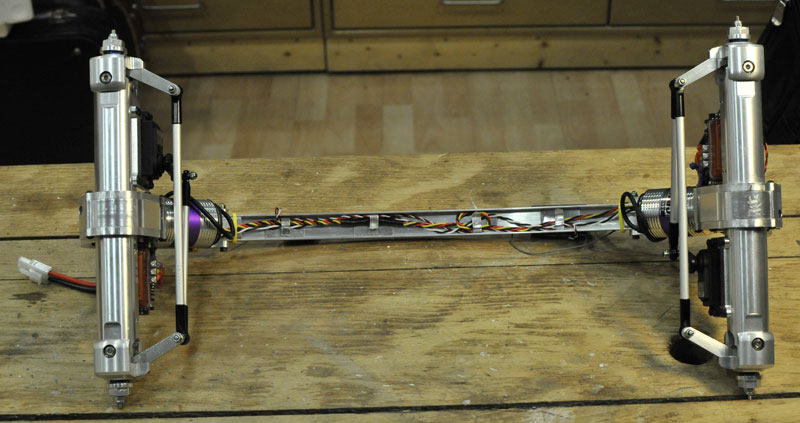

    J'ai eu le temps de bosser un peu ce Dimanche...
    Voici qq photos, les premiers tours de roue sont pour bientôt... ;) :twisted:
    Je vous tiens au courant...

    montage soigné et propre(les fils)bravo msieur
    c'est telment rare ;)

    bravo, chapeau pour les pièces refaites elles sont magnifiques l'idée et vraiment bonne ;)
    bonne conduite CamCam

    Je me permettrai 2 remarques :
    1- P'tain!! J'adore!! Superbe tant au niveau ligne qu'au niveau de la réalisation. Chapeau !!
    2 - Sur une photo, tu montres le positionnement de l'accu (un lipo).
    Je ne sais pas ce que tu prévois par la suite mais en l'état, en cas de retournement j'ai l'impression que ton lipo risque de mangé un sacré choc.

    En fait je prévois une caro pour protéger tout ça...
    Par contre, il y a un truc que je n'avais pas prévu, c 'est que des lipos bien solicitées gonflent pas mal et là elles se retrouvent vraiment bridées (j'en ai même une qui a fini déformée !!!) donc je vais devoir changer.

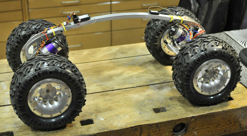

    C'est mon premier bimoteur donc j'ai pas de référent mais à piloter, c'est carrément excellent !!! Je ne te parle pas des capacités de franchissement qui sont à tomber par terre :eek: je n'en revenais pas.
    Je pense qu'avec le bestiau bien en main, y'a moyen de passer dans des endroits de malade :shock:
    Sinon, j'ai déjà vu qq trucs qu'il faut que j'optimise :
    :arrow: J'ai trouvé un truc tout c*n pour gagner en croisement de pont sans perdre en solidité
    :arrow: Je dois changer les lipo de place (ça par contre ça m'emm... je trouvais l'idée du logement super :? )
    :arrow: Il faut que j'arrive à bricoler des memory foam pour les moab XL parceque là par rapport au Panther 2.2, l'adhérence est vraiment pas top...
    :arrow: Si j'ai vraiment du temps à perdre, je vais effectivement élargir les ponts de 6 à 10 cm...

    Brutal... Manque plus qu'élargir les voies :D

    j'y songe mais pour le coup c'est un gros boulot !!! Mais dès que j'aurai un peu de temps....
