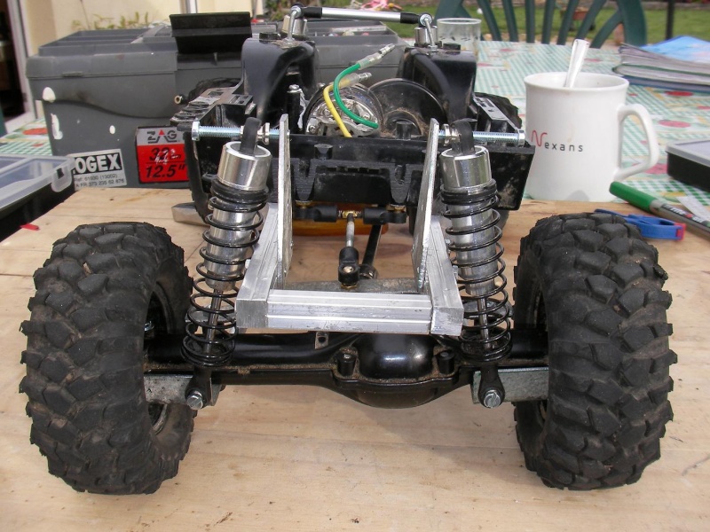

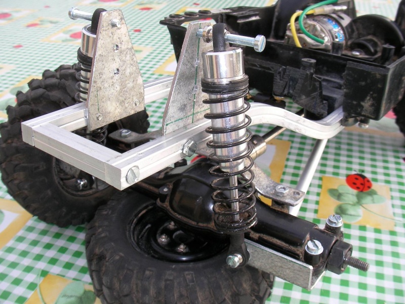

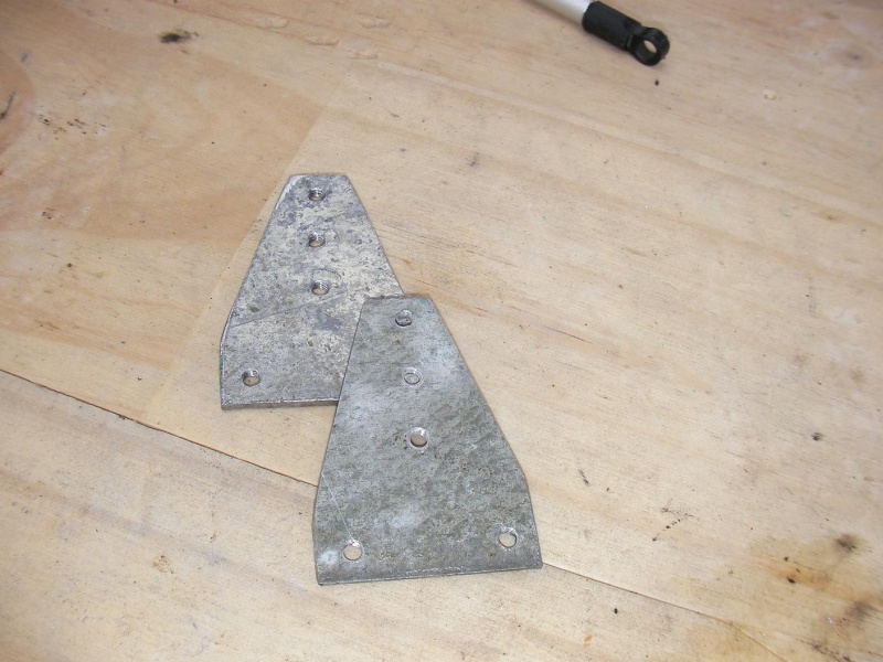

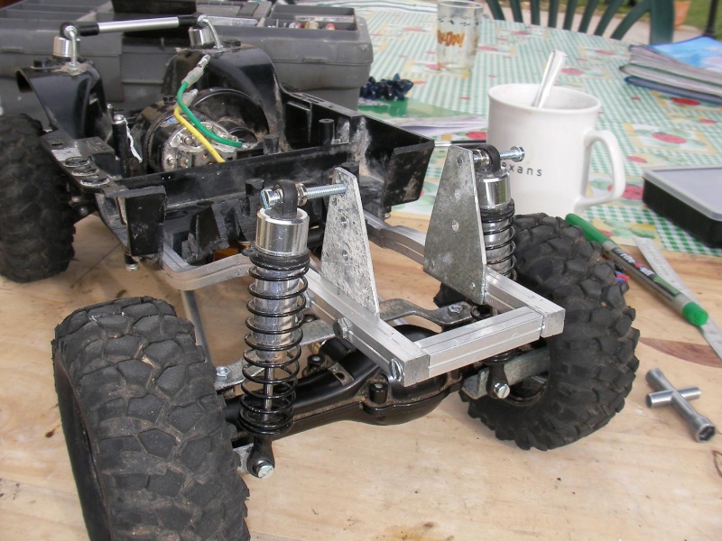

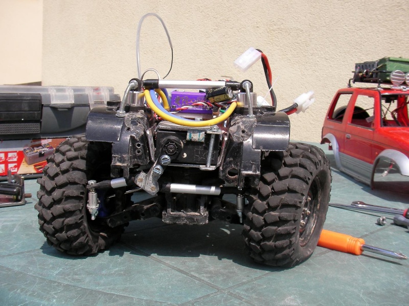

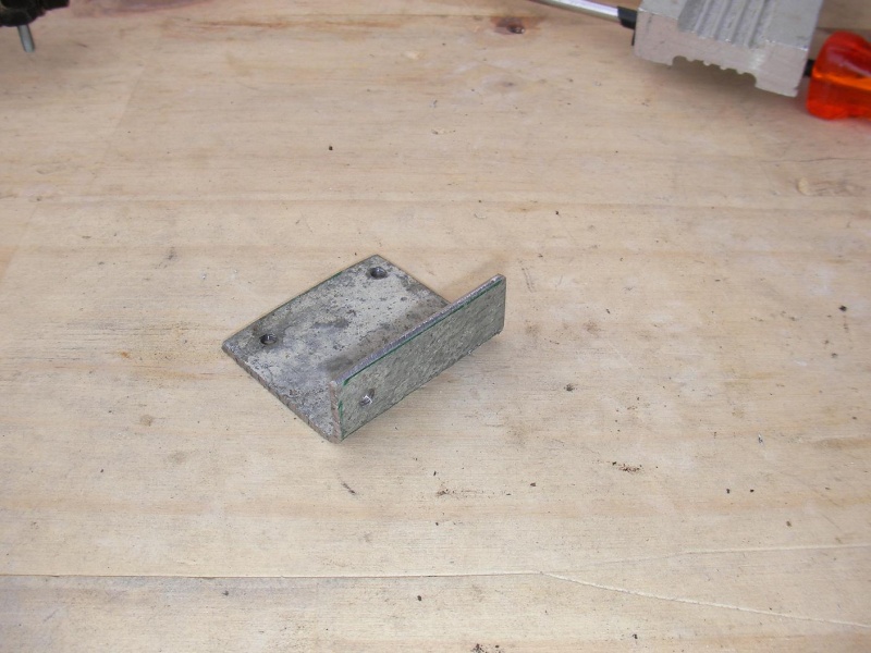

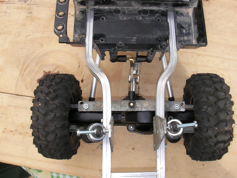

    Slt, pour repondre a ta question Loic, oui au debut, mais ce soir je suis soulagé. Il fait beau, une belle journée de travail sur mon chassis et voila le resultat, fabrication de deux pieces, la 2 en 1 le support link et amorto et le support haut amorto le tous percé et taraudé ! ( j'adore les tarauds :yes3: )
    La 2 en 1 :
    Support Amorto :
    Le resultat :
    Voila reste les finitions et la peinture !!! :zunt3:

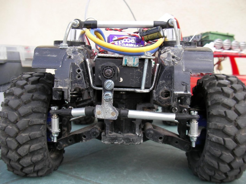

    Slt, aujourd'hui premier essai apres avoir refait mon systeme de direction ça braque mieux, même voir trop :mad3: et fini les reglages du chassis. Il passe vraiment nickel :yes3: grace aux poutres arriere j'exploite mieux les suspensions, il est plus + stable c du nickel.

    Vraiment très sympa , coté direction tu a passé la barre au dessus ? ca braque trop ? tu fait sauter les cardans ?
    tes longeron arriere c'est toi qui les a cintré ?

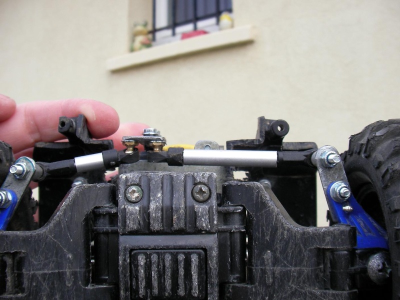

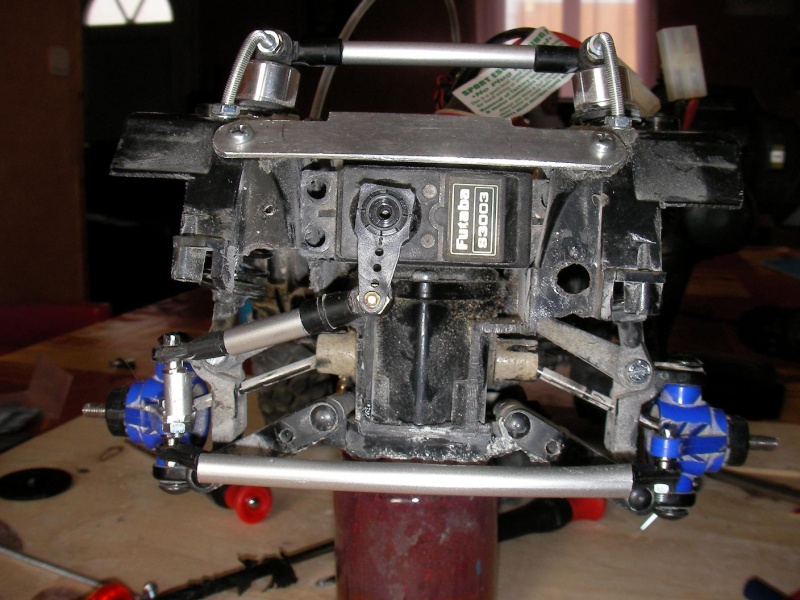

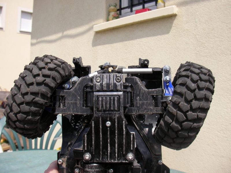

    Slt, voila mon ancien système de direction :
    Je me suis basé sur ce système, mais se il monte sur des ponts non pas sur des triangles comme mon cc-01. Alors lorsqu' une des suspension était compressé par un obstacle ou autre, l’autre roue via la barre de renvoie bougé aussi, pas térrible !
    Pour corriger cela, voila le nouveau montage qui rend indépendant les triangles :
    Le systeme ne fait sauter les cardans, c'est qu' il braque plus qu'avant, et au bout d'une ligne doite a pleine vitesse le paj a tendance a se retourner.
    Voila, j'espere me faire comprendre dans mes explications ? et d'avoir repondu au question de ciccou. Le systeme de direction est facile a realiser, plus efficace que celui d'origine, car il est plus direct. Ha oui, oui c'est moi qui est cintré les longerons tout simplement avec un etau.
