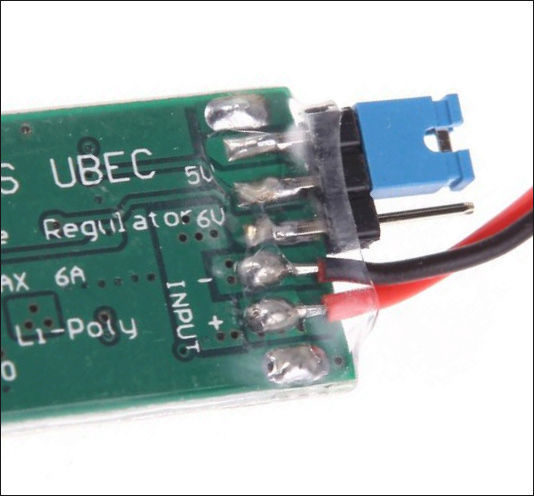

    Par contre pouvez me valider le branchement, le cavalier vers le bas c'est bien pour le 6v?
    Merci++

  17. baddoc
    baddoc membre
    28 Août 2009
    651
    54
    Chris31 sur ta photo il est en 5V non?
  18. Lorskold
    Lorskold membre
    27 Mars 2017
    1 999
    1 324
    oui sur sa photo il est en 5v
    pour le 6v faut décaler vers le bas par rapport à cette photo.;)
    Chris Customs et Alex07 aiment ça.
