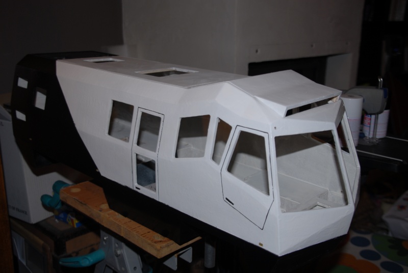

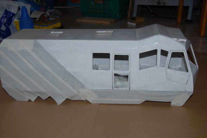

    Petit coucou et petit état de l'avancement des travaux
    La coque est quasi finie (époxy en plusieurs couches et fixation des plaques de delrin) et c'est du solide (elle est tombée alors que j'installais les serres joint pour un collage hier soir et n'a absolument rien, ouf.
    Pour ce qui est de l'époxy je ne reviendrais pas dessus c'est long mais simple à faire.
    Pour le delrin c'est un vrai bonheur à découper et ajuster, par contre... c'est incollable.
    Heureusement pour moi mes plaques sont assez importantes et la surface de contact va avec mais il suffit que je tire perpendiculairement à la surface pour réussir à arracher la plaque. J'ai donc fait des rainures derrière chaque plaque histoire de donner un peu d'accroche à l'époxy et pour 2 des 4 panneaux avant ainsi que les petites plaques sous le châssis à l'avant et à l'arrière je n'ai pas pu faire autrement que d'ajouter des vis :jecpa3:
    Petit retour sur l'époxy pigmentée: le blanc est couvrant mais lors du séchage le pigment se déplace et laisse apparaître des zones un peu transparentes même après plusieurs couches :grrr3: .
    Pour le noir c'est hyper couvrant.
    2 petites photos pour voir ce que cela donne:
    On peut voir les contours des portes qui seront peint en noir pour les surligner ainsi que les poignées de porte.
    A venir 3 marches découpées dans la plaque de delrin avant (celle qui n'est pas encore collée) pour pouvoir accéder aux portes de la cabine.
    Réalisation des 2 contres plaques pour l'étanchéité de la jupe caoutchouc de la platine du moteur marin, celles de la jupe du skid central sont faites et attendent d'être époxyfiées.
    Epoxy sur le toit.
    Un coup de bombe blanche et noir pour gommer les imperfections de l'époxy puis collage des vitres et lanterneaux, cernage des tours de vitres et une dernière couche d'époxy transparente plus dure que celle que j'utilise actuellement.
    J'espère réussir à finir ça avant mon départ en vacances pour pouvoir rouler avec cet été et lui faire prendre quelques bains :cht3:
    Au retour des vacances mise en place de la déco poison spyder (merci gicab pour le coup de main :yes3: ), réalisation de détails et accessoires scale (plaques de désensablement en alu fixé au dessus des 2 essieux arrières, installation des leds, dessiner les trappes des coffres latéraux avec de l'ABS très fin, faire des essuies glace...) fabrication des arceaux avant et arrière.
    Et pour m'occuper l'hiver prochain fabrication du poste de pilotage avec GPS, radar, sonar... puis aménagement de l'intérieur en styrène.

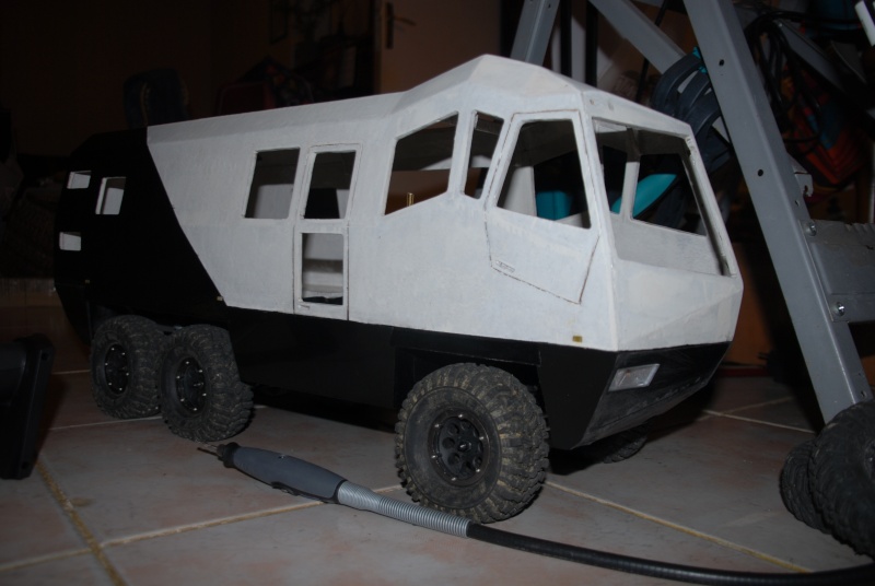

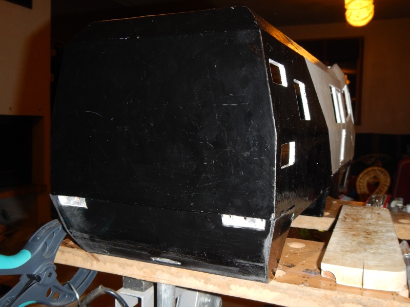

    Des nouvelles avant le départ en vacances :wink3:
    Donc le MATT partira avec moi histoire de profiter de lui et des 2 wraith durant les vacances.
    Il est quasi fini.
    Les optiques sont finies (reste à coller celles de l'arrière le prochaine fois que je fais de l'epoxy). Les rappels de clignotant et les feux de gabarit latéraux sont fait, les trous pour les feux de gabarit AV et AR aussi ainsi que le 3eme feu stop.
    J'ai le module d'éclairage qui fonctionne au poil mais pas encore installé (une vidéo sera faite dès qu'il sera en place).

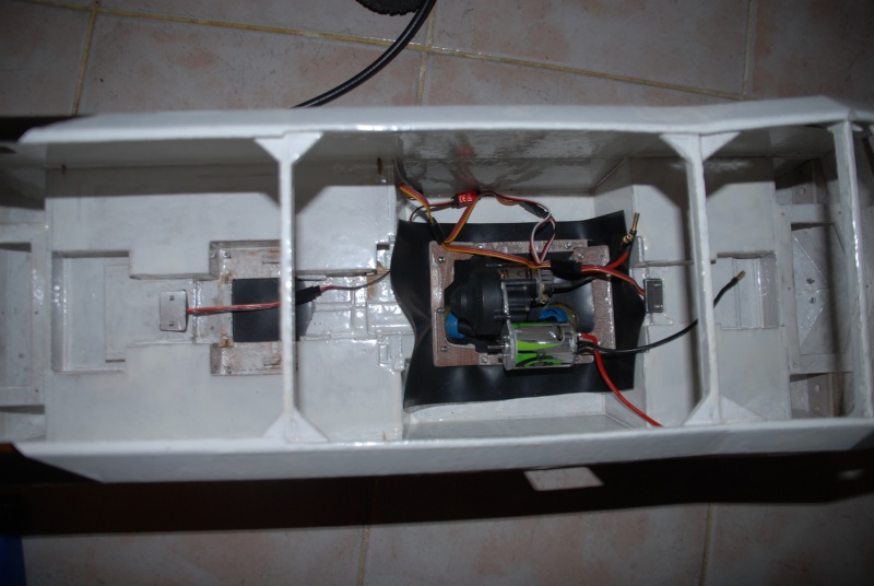

    J'ai fais un montage avec les jupes pour voir ce que donnait l'étanchéité...
    Le système de contre plaque fonctionne parfaitement pour tenir les jupes ainsi que faire l'étanchéité des passages de câbles pour les servos de direction
    Premier soucis: la platine du schottel ne se soulève pas avec la jupe caoutchouc (le trou qui permet de faire passer l'hélice est trop petit et le caoutchouc fait des plis etc...
    De plus comme j'ai changé les amortisseurs de wraith du début du projet par des scx10 l'hélice touchait le cardan en position basse et le pont central touchait l'hélice en compression...
    On oublie donc le moteur sur une platine escamotable et on le perchera un poil plus haut en redessinant la coque entre les deux ponts (un coup de dremel pour enlever tout puis 2-3 morceaux de bois pour reboucher et faire un fond de coque plus haut perché). Mais ce sera pour le retour des vacances, car si je remonte le schottel, les longerons du châssis sont trop rapprochés et l'empêchent de pivoter sur 180°. Je vais donc devoir découper l'arrière du châssis du scx10 (je n'aime pas ça) pour remplacer la partie enlevée par 2 pièces en U histoire d'offrir la largeur nécessaire au schottel.
    Dernier point, mon système d'installation de la coque sur le châssis et de jupe pour protéger la boîte de transfert fonctionne très bien. Enfin c'est fonctionnel pour être monté et démonté, mais j'ai peur qu'à l'utilisation les joints spi ne se décollent de la jupe en caoutchouc. De plus comme ils ne sont pas bien perpendiculaire aux cardans il y a énormément de frottement ce qui a fait réapparaître le torque twist et j'ai peur que le moteur ne surchauffe (87/13 je ne peux pas faire plus bas).
    Je ne lâche pas l'affaire pour autant :mad3:
    Donc projet le plus fou si je trouve réponse à mes questions:
    - Mettre de côté le châssis scx10 histoire de ne pas avoir à le découper et en réaliser un en alu soudé. Ainsi le schottel aura toute la place nécessaire à sa rotation.
    - Mettre de côté la boîte de transfert axial (dommage car elle est très fiable) et la remplacer par 2 pièces (et c'est la que j'ai besoin de vos lumières).
    Une boîte de transfert 1 entrée 2 sorties (AV, AR) avec une faible démultiplication qui sera placée tout en bas du châssis, afin de régler mes soucis de joint spi placé sur un cardan qui peut osciller de haut en bas en fonction des suspensions. Il faudrait qu'elle soit simple à ouvrir pour être lubrifiée régulièrement car elle sera immergée dès que le MATT prendra la mer.
    Le moteur sera placé à l'intérieur de la coque et le joint spi se retrouvera sur le cardan qui reliera le moteur à la boîte de transfert extérieur.
    Dans mon montage il me faut une première boîte de transfert pour démultiplier les tours du moteurs.
    J'ai mis 2 exemples de ce qui existe chez RC4WD et qui pourrait me convenir mais je n'ai aucune idées de la qualité de ces boîtes. Si vous avez des propositions elles sont les bienvenues.
    D'ici le départ en vacances, découpe des vitres et collage, cerne des portes en noir, on fera les autres détails après les vacances.

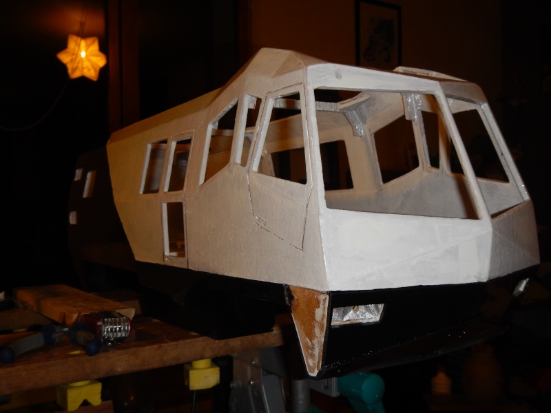

    Yop,
    Il faut que le MATT soit opérationnel pour les vacances (en vu des balades dans le Jura, les Alpes et le Massif Central :yes3: ).

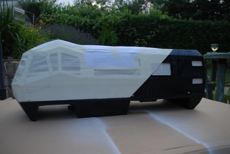

    Donc passage à la peinture avant la couche protectrice d'époxy.
    Le blanc hier en intérieur vu la météo :rain3:
    Le noir ce soir avec l'apéro en prime, il ne pleut plus :zunt3:
    Pendant qu'il pleut ou que la peinture sèche on prépare les fenêtres et leur entourage.
    Voila ce que ça donnera (montage à blanc; le cadre n'est pas tout à fait en place) pour les baies vitrées de la partie cellule histoire de ressembler au maximum à ce qui se fait pour les camping-car, celles de la cabine auront un joint noir comme le joint caoutchouc des pare brise.
    La suite dans la soirée ou demain :wink3:

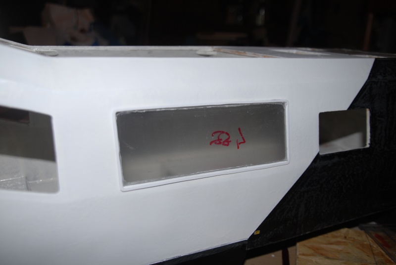

    Merci Magz. Je ne sais pas exactement, ce sera une diagonale de mon point de départ dans les Alpes pour aller en Bretagne (mais comme je ne sais pas où et quand je quitterai les Alpes...).
    Voici une 'tite photo de la peinture fraîchement démasquée (il y a quelques imperfections que je retoucherai demain au pinceau).
