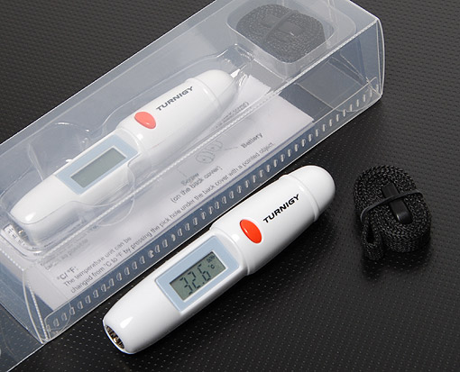

    une sonde de température ca coute pas si cher comparé a un ensemble BL.... il y en a sur Liquidrc je crois... :jecpa3:

    regarde ICI :wink3:

    merci pour le lien, je passe chez mon détaillant cette semaine, s'il n'en a pas je commande :wink3:

    Il n'y est plus, c'etait
    http://cgi.ebay.fr/ws/eBayISAPI.dll?Vie ... K:MEWNX:IT
    mais en gros, les centièmes de degrés c'est un peu useless dans notre cas, par contre, le range de température est important.
    Fait attention de ne pas prendre un truc pour prendre la températures des gens ( limité à 45°).
    Et le pointeur laser c'est quand même assez pratique, surtout que tout est un peu colé dans le crawler.
