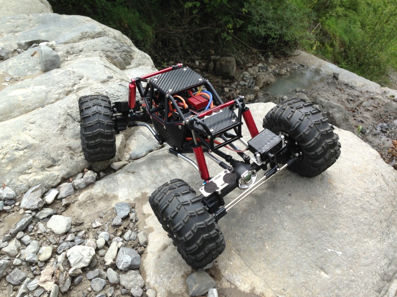

    Voila j'ai profité du soleil pour faire mes 1er tours de roues avec le Gmade !!
    voici des photos. Le film suivra.
    Noté son joli habit de carbone. La classe non? :yes3:
    Coté sensation c'est vraiment sympa. Ca passe partout. Mieux que mon gros summit avec lequel j'avais du mal de trouver un endroit avec des tres gros cailloux. La c'est déjà mieux en taille.
    Par contre comme le Summit, j'ai du mal avec ma marche arriere... :sarcas3:
    C'est toujours ultra brutal. Une idée pour changer ca? je suis sur Speedstar 2 avec moteur 55T.

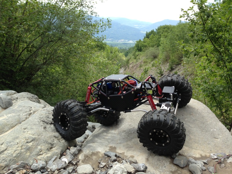

    voila une tite photo de cet apres midi:
    Bien mais pas top....je n'arrete pas de me retrouver sur le dos.. :bobo3: Ca soule a la fin...
    mon terrain de jeu est il reelement un bon coin pour debuter avec tout ces gros cailloux.
    merci de m'orienter vers un bon type de terrain de jeu pour debuter :jecpa3:

    Faudrait mettre ta batterie sur le pont avant et retesté.

    Il faut aussi que tu baisse le centre de gravité au plus bas ,j'avais le meme problème que toi j'ai passé mes suspension en mode droop et franchement le jour et la nuit .tu perds en garde au sol mais c'est pas trop handicapant .

    Grosso modo le drop. C'est le terme qu'on emploi quand on vire les ressorts des amortos.

    je suis aussi en drop avec ma batterie (1200mah 2s) sur le pont avant sur un support alu maison, j'ai recentré l'esc et le récepteur sur un autre support maison cette fois si sous le capot j'ai rallonger les liens arrières d'environ 15mm
    l'avantage du drop quand tu la le plus de poids possible sur les pont c'est que si jamais ton châssis touche au centre, les suspension vont naturellement s’étirer et les pont vont de nouveau toucher le sol (si il n'y a pas trop d’écart) sinon, l'avantage d'avoir 60/40 en CDG c'est que quand tu touche au milieux, l'avant bascule forcement et viens toucher le sol ;D
    le problème du drop c'est que si c'est comme moi, le châssis n'est plus maîtriser niveau torque twist, et e devers ça peut être vraiment handicapant, il faut alors jouer avec la géométrie des 4 liens pour le diminuer le plus possible (sans pour autant trop dérégler le reste)
