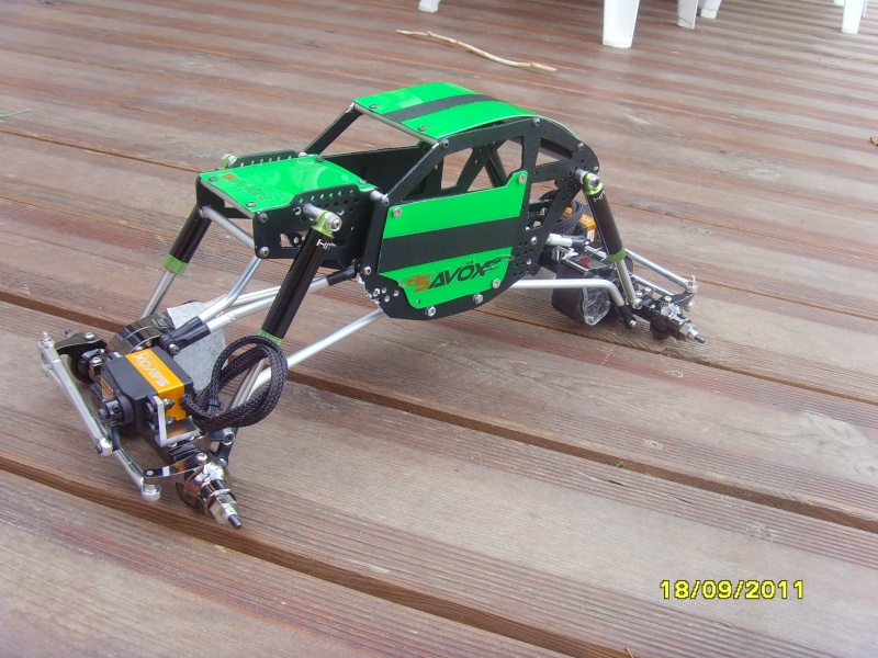

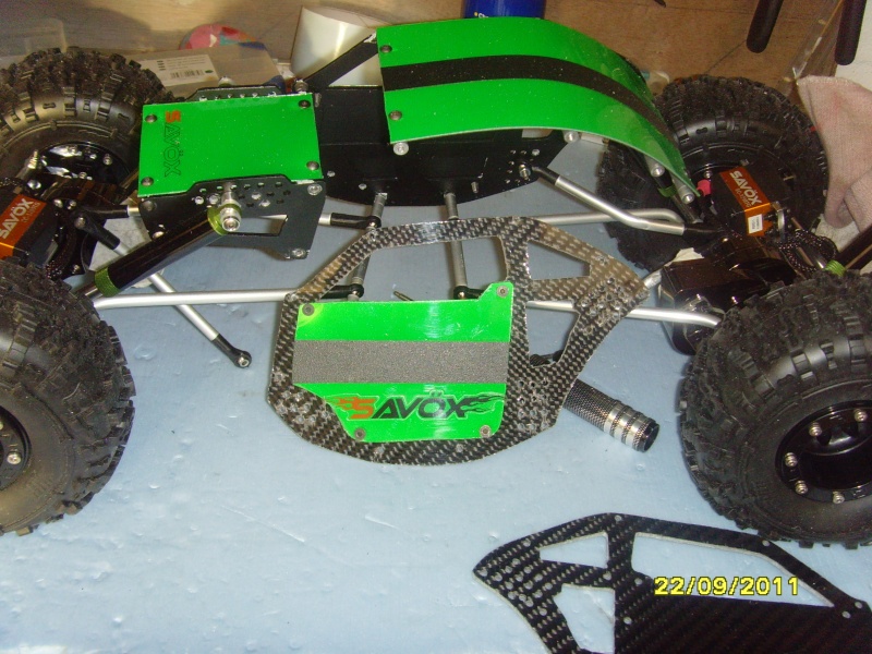

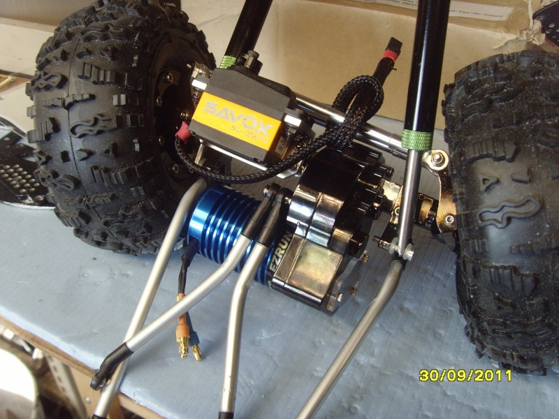

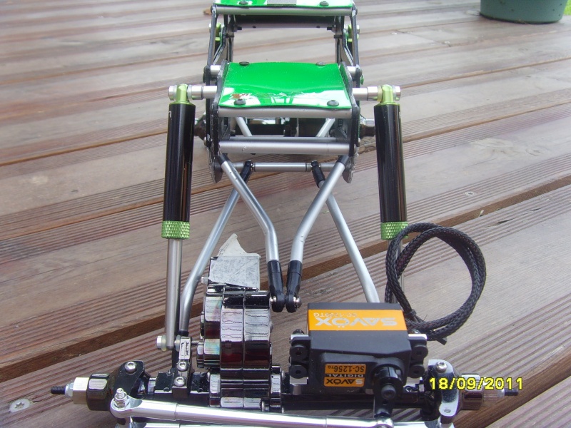

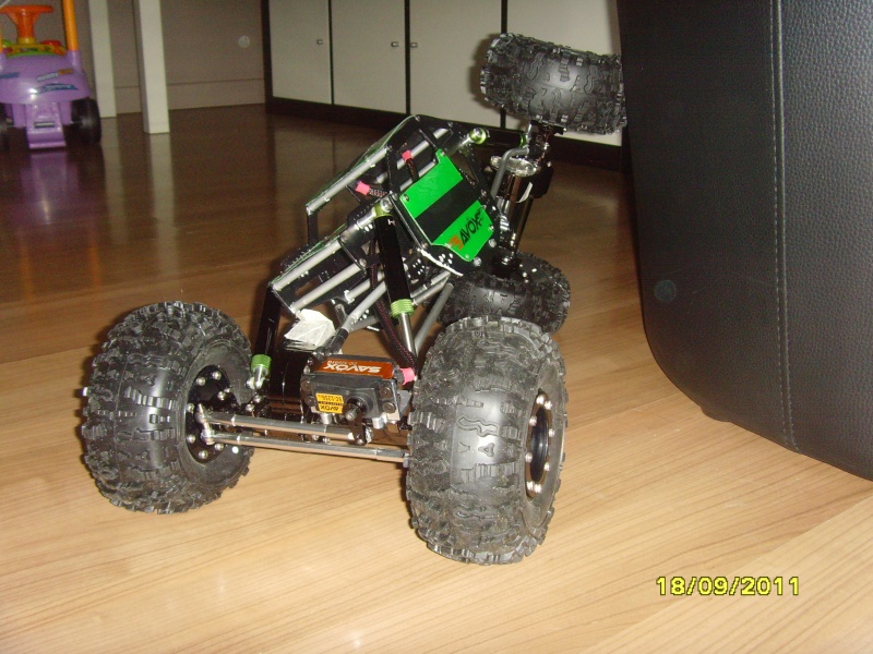

    Ton montage des liens inférieurs est bien meilleur. A première vue, ça va mieux en croisement.

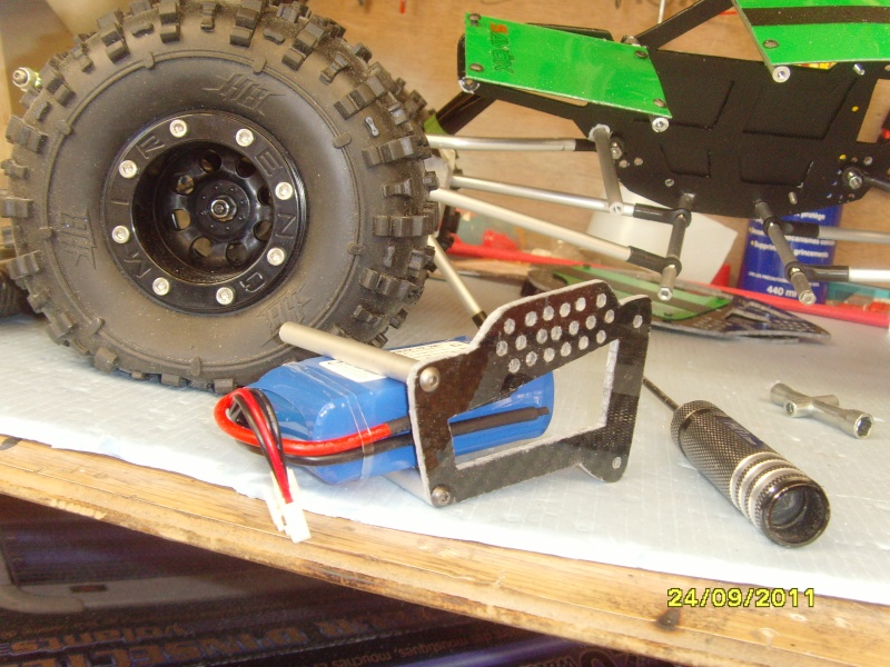

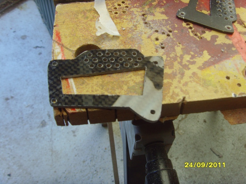

    Je me permets une remarque sur ton montage. Par expérience, les vis au niveau de la fixation des liens avants (inférieurs et supérieurs) ont beaucoup de contraintes, notamment des chocs. Il est pas rare de tordre ces vis à ce niveau. Je te conseille de renforcer ton montage par une petite pièce comme sur la photo. Cela renforcera ton montage.
    Sur le Wrailth, l'effet est moindre, car la fixation du 4 links est assez base. Donc l'effet est moins visible.
    Entre autre effet, cela rend ton crawler moins stable en croisement. On le comprend facilement, en croisement, le pont avant part d'un coté, le pont arrière de l'autre...

    Merci bad rax t'est conseilles sont très précieux ;) et je vais encore les suivre :D , je vais me pencher sur la réalisation d'un petit renfort.
    Mais non h300 :lol: la photo me fait penser a un chien qui se lâche :lol:

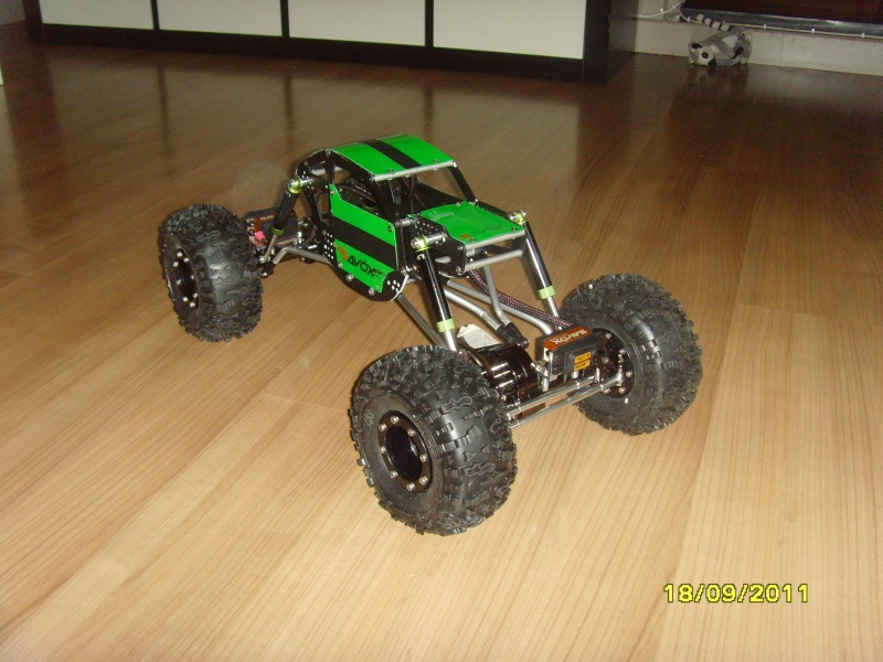

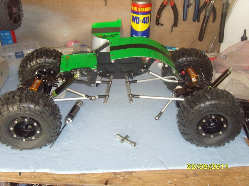

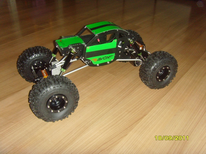

    Voila les cotes du dark crawler
    -empatement 36cm (fusée av à fusée ar)
    -largeur avec roues 27cm
    -hauteur chassie 9cm

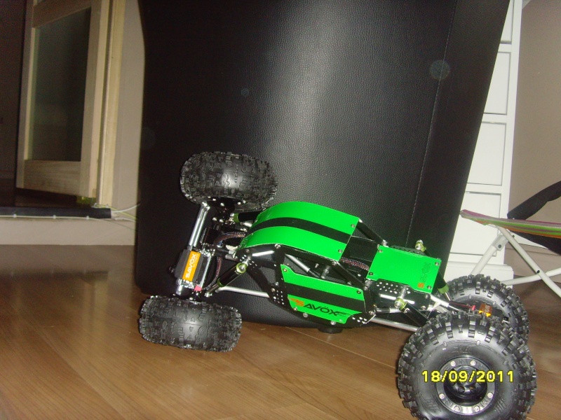

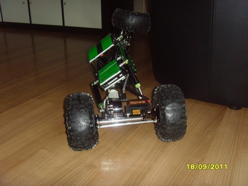

    J'ai modifié un peut les emplacement des liens sup et aussi les amortisseurs car en croisement + les roues braqué, les pneus touche trés fort les amortisseur. Maintenant sa va un peut mieux et mon croisement me semble plus facile, peut être moins de contraintes.

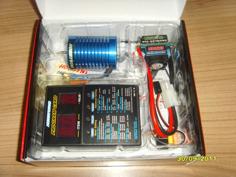

    j'ai le meme système moteur/électro que toi et ça tombe bien :yeah3: mais j'ai toujours rien monté de ce coter la flip de tout fumé
    le montage viendra bientot...
    aurais tu des infos sur cette config ???
    pour ma part
    j'utilise 2 vario différents mais de la meme famille des 35A, juste la programmation est différente du premier mais à un chouilla près peut etre une histoire de version
    enfin pour te dire que je vais etre souvant sur "ta page" :yes3: :yes3:
    ah oui tu montes un condo sur chaque vario ou tu laisses tel quel ?

    Salut, je pence pas qu'il y ai une différence entre les 2 contro que tu montre.
    Je me suis pas encore penché sur le montage de l'électro, j'ai juste vu que les 2 contro doivent être relié ensemble et supprimer un des 2 interrupteur.
    Je ne rajouterai pas de condensateur, avec un moteur 32t 1200kv sa risque pas de demander beaucoup au contro ;)

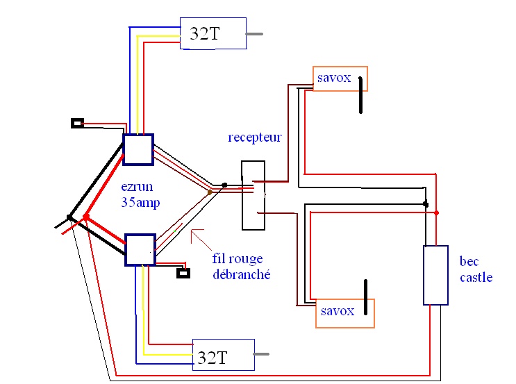

    J'ai fait un schéma vite fait du plan de montage de mon électronique, si quelqu'un a une idée ou trouve que j'ai mal fait un truc, ce serai bien de me donner votre avis :ange:

    tu a fait une éreur :rir3:
    sur ton schéma tu na pas mis "accus"

    bin moi,il y a bien un truc qui me chiffonne!
    pourquoi mettre deux vario sur la même voie????? :sarcas3:
