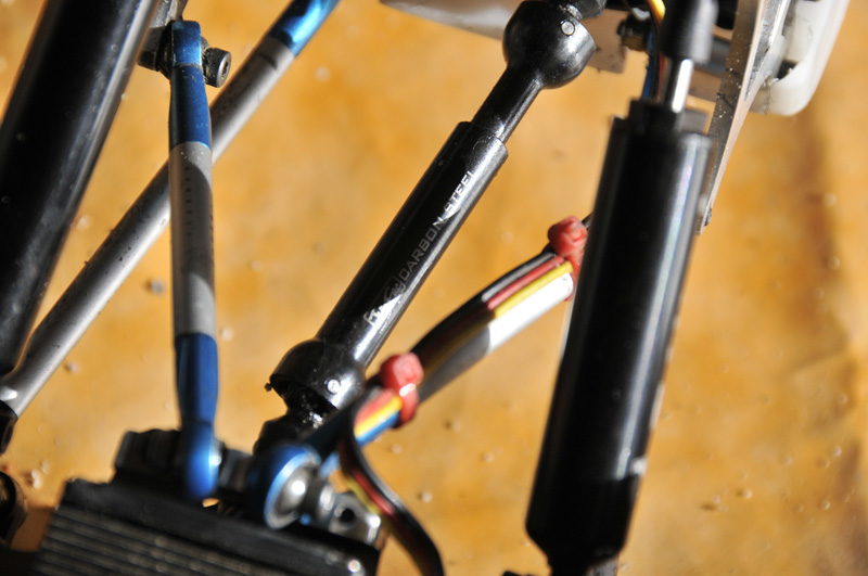

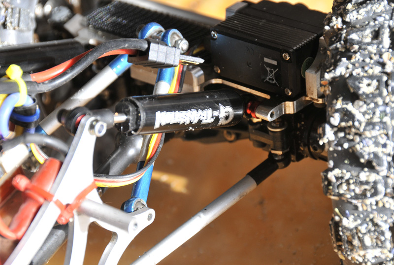

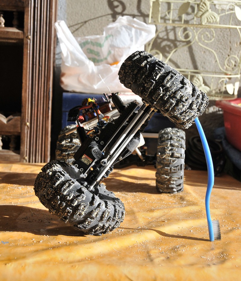

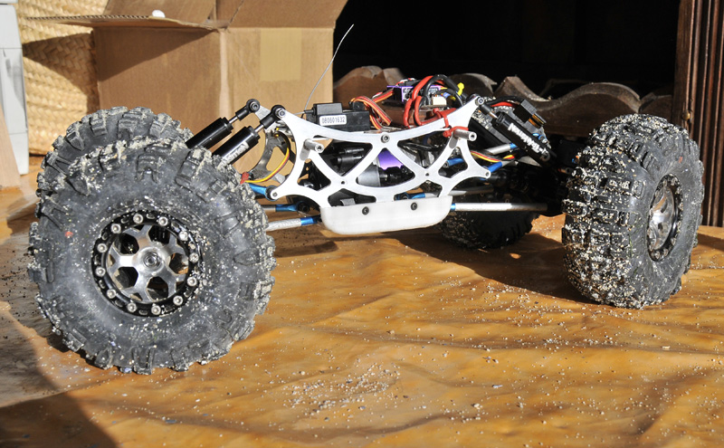

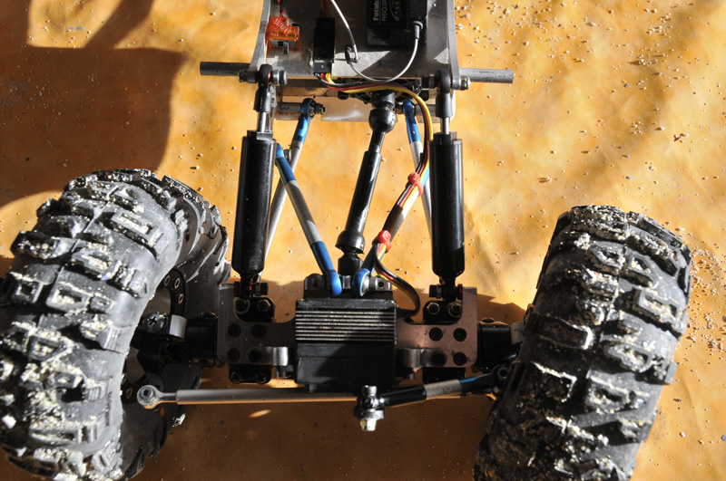

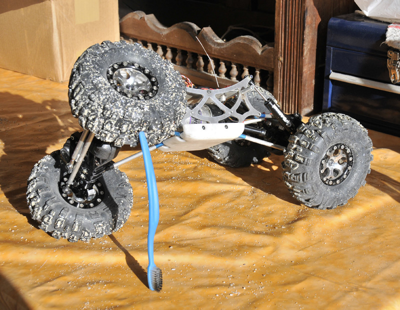

    Comme promis :
    Le nouveau cardan AR de chez Junfac (repercés façon CamCam pour pouvoir utiliset les vis Tam' d'origine)
    Les amortos G-Transition en mode droop !
    Le croisement maxi (c'est déjà presque trop !)
