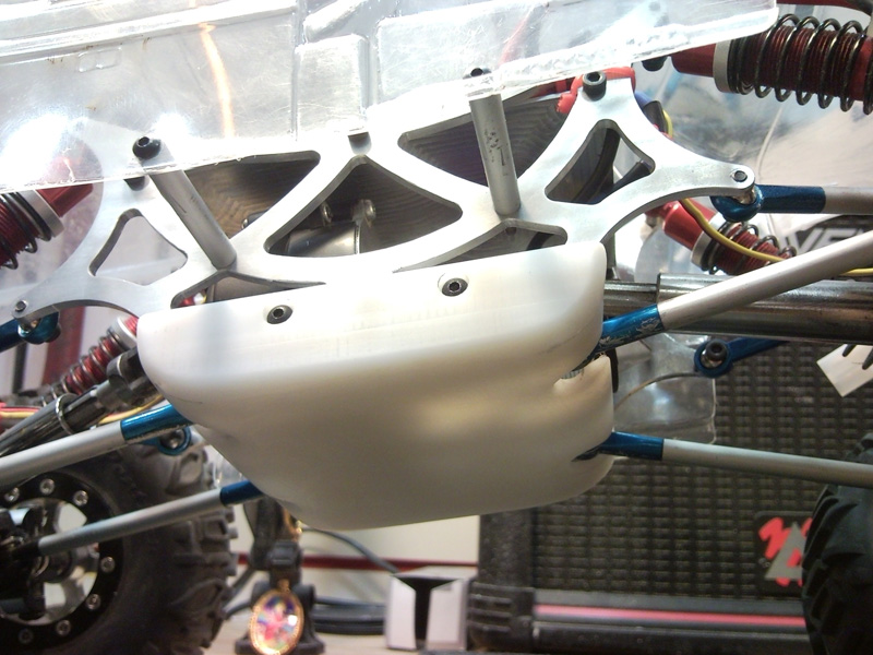

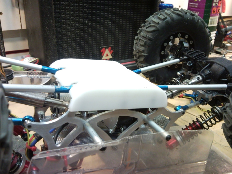

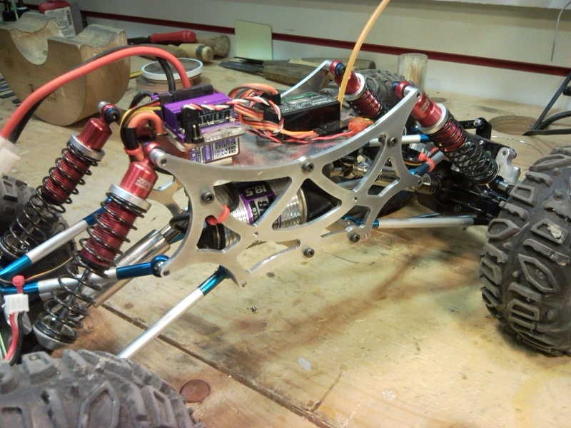

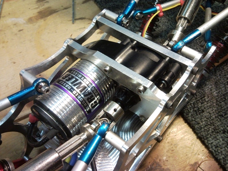

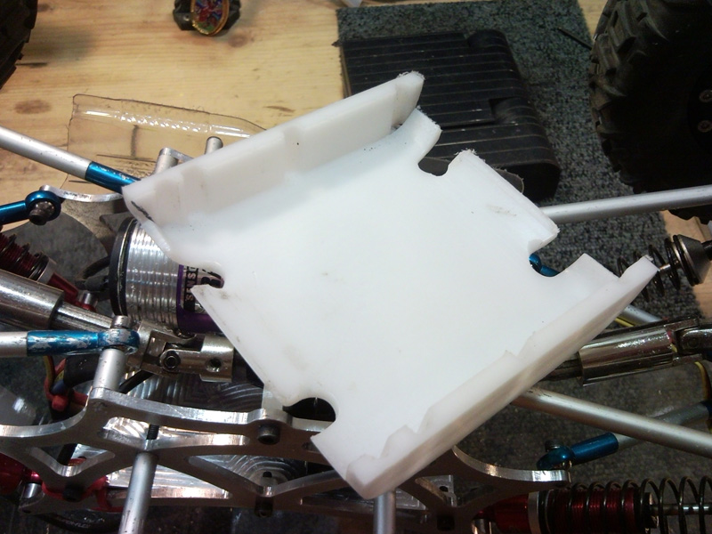

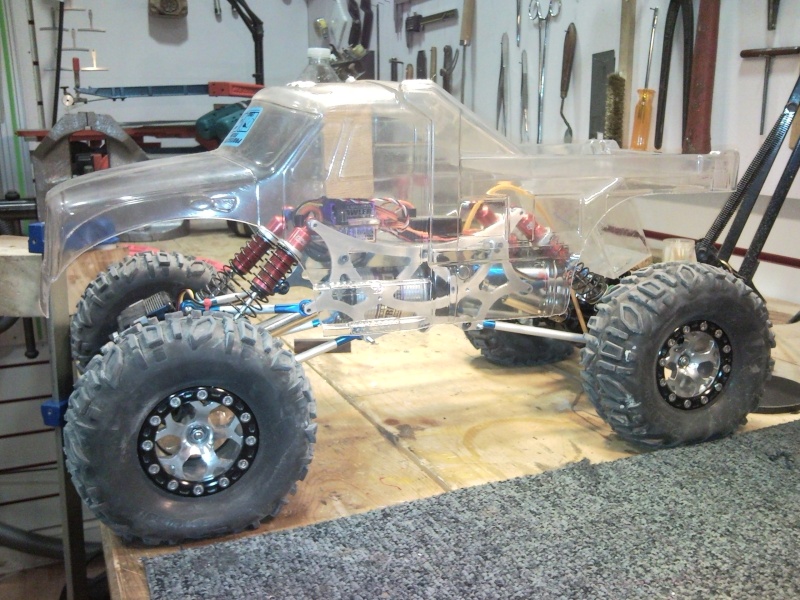

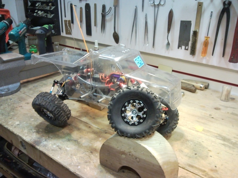

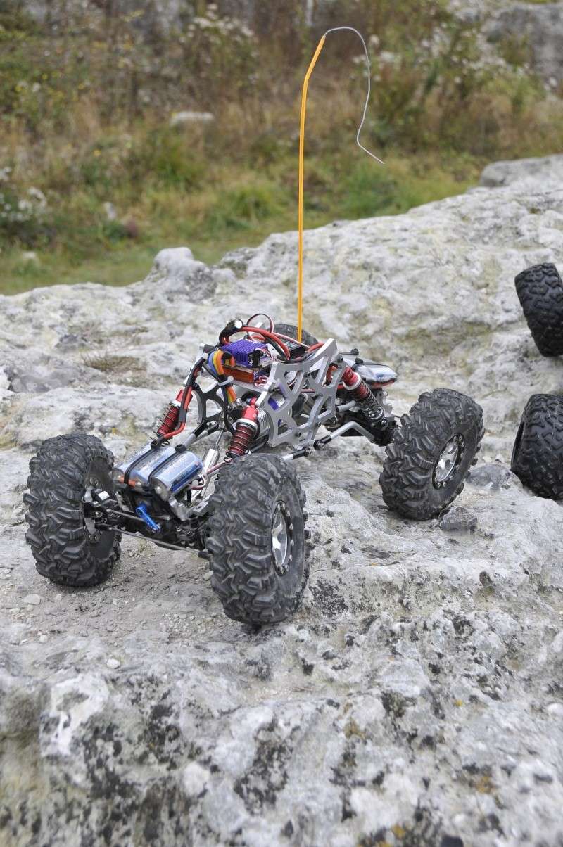

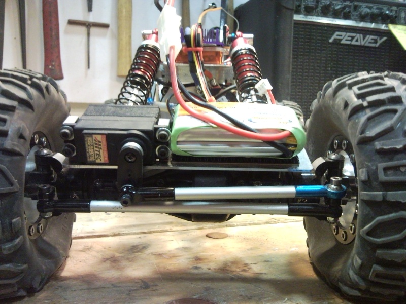

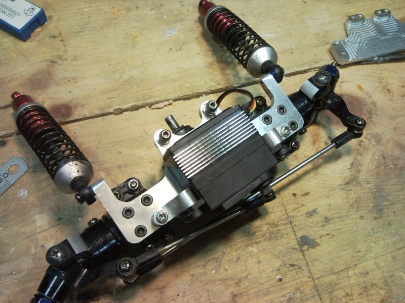

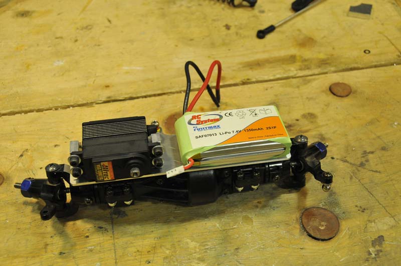

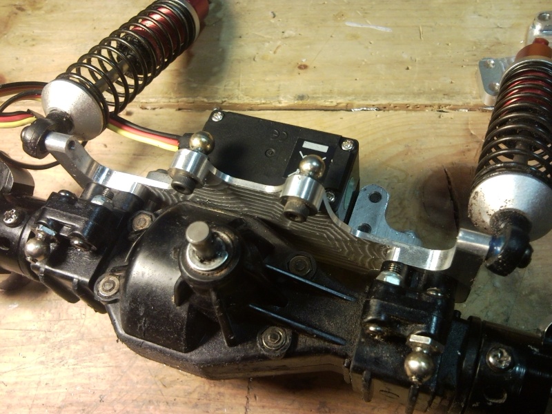

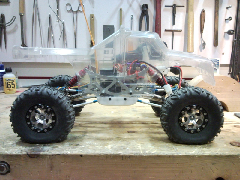

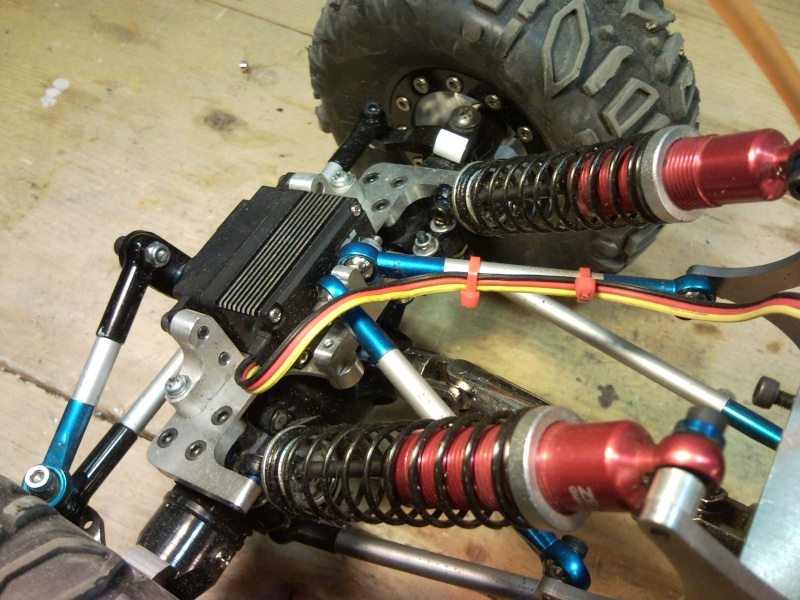

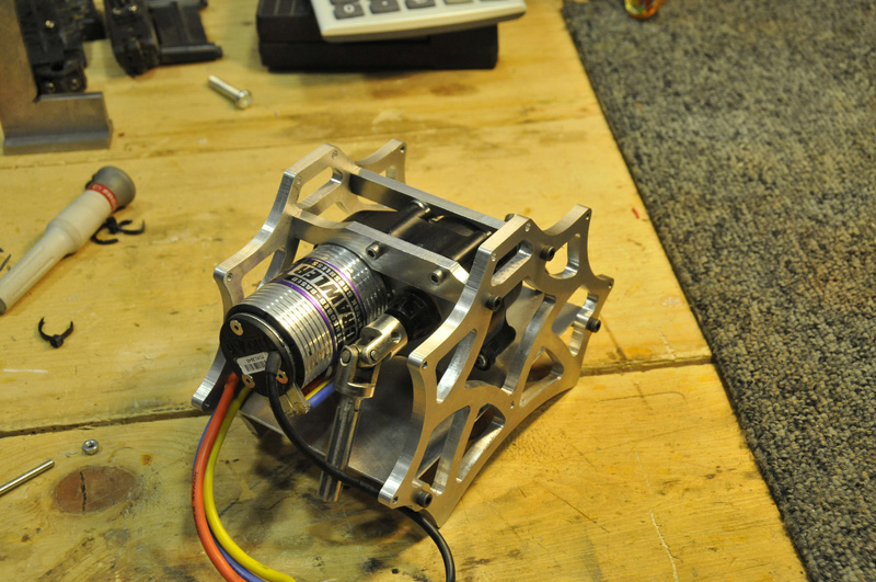

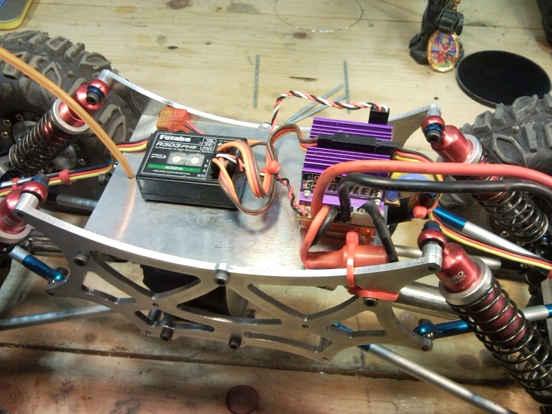

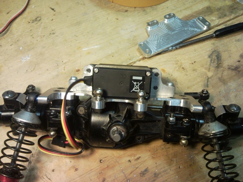

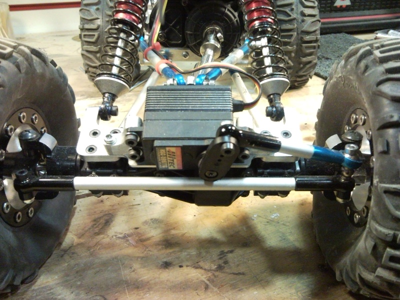

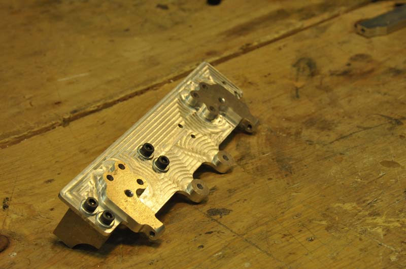

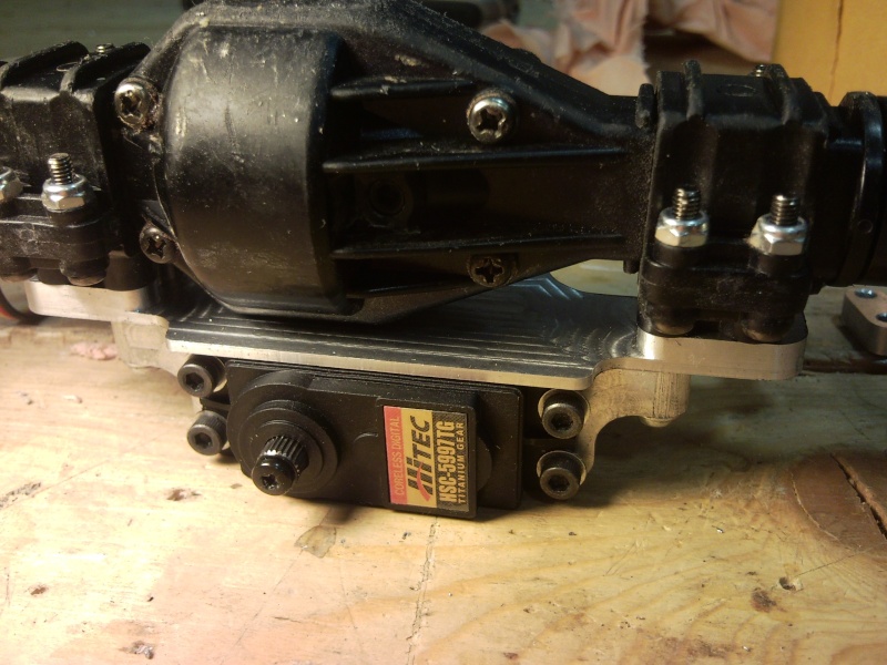

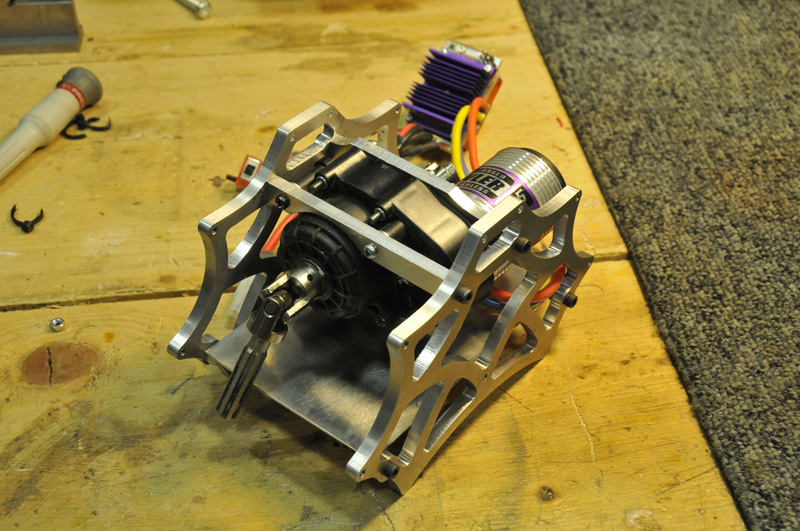

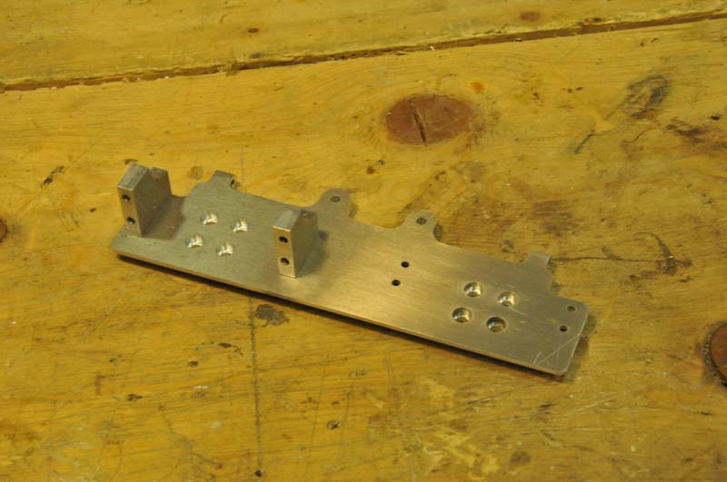

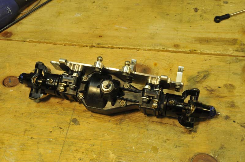

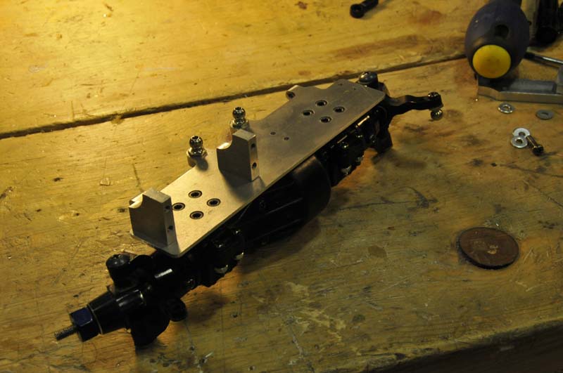

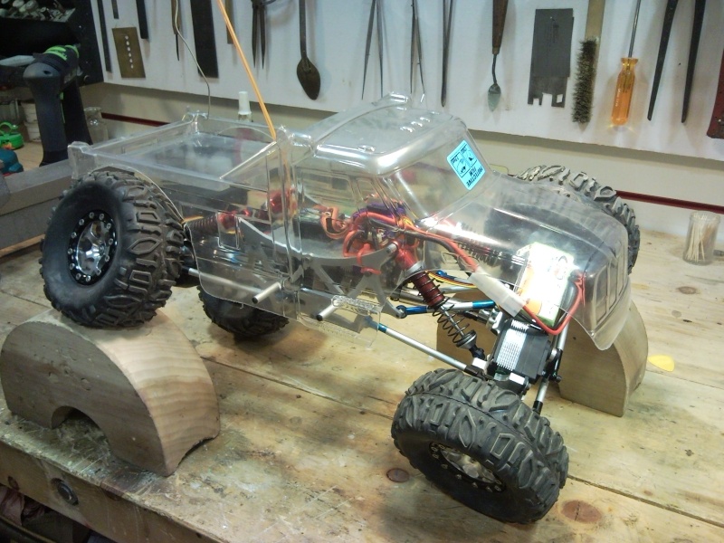

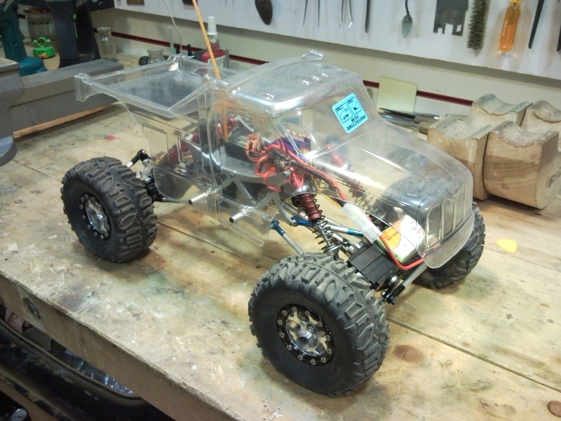

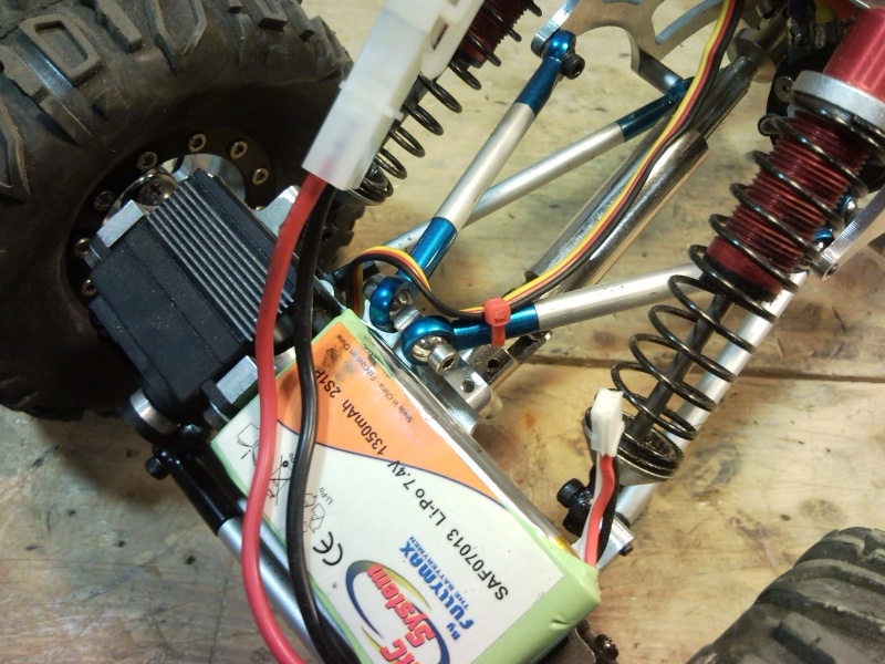

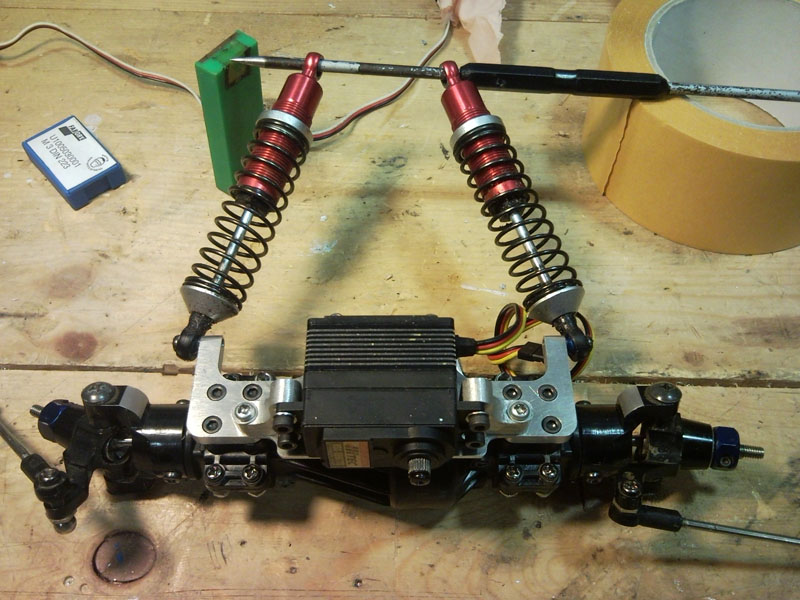

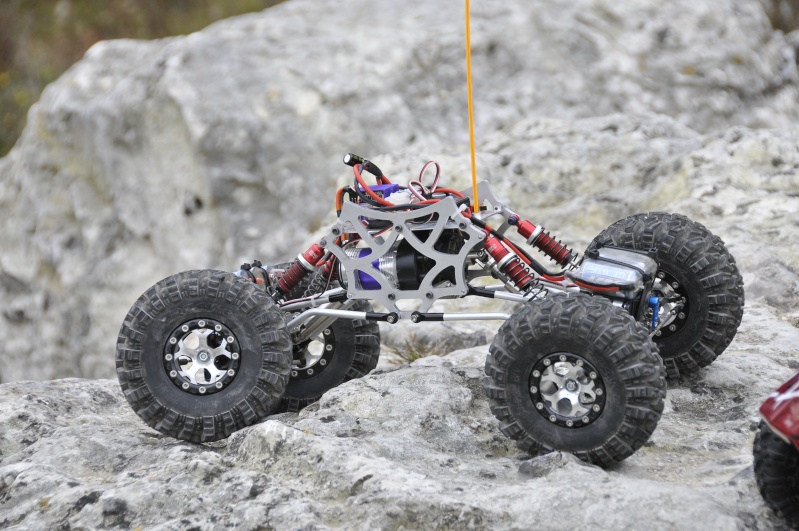

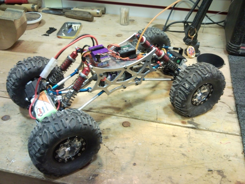

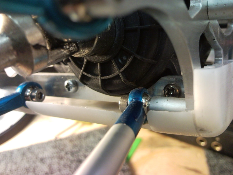

Salut à tous, Cela fait longtemps que je prépare un nouveau chassis alu totalement home made pour mon CR01 Je vous fais part ici des premières photos du montage... les autres suivront A priori, seuls les ponts et le réducteur resteront d'origine... Voici les photos de la première version du chassis : Sa première sortie : Suite au bons conseils prodigués par Marco & RP3 lors de notre sortie, j'ai eu le temps de rebosser un peu... voilà donc le support de servo AV sur lequel je peux mettre mon LiPo et mon servo Bon voilà la mouture v2.3 de mon chassis qui devrait être proche de la version définitive (encore que, je suis toujours en train de changer un p'tit qq chose !) J'ai tenu compte des remarque de Marco, Nico14 et RP3 et le chassis semble redoutable d'efficacité. Smile Au programme : réduction de la garde au sol, baisse du CG au niveau des supports moteur, changement de l'empattement, changement de l'angle des amortisseurs, changement de toutes les rotules et des fixations des liens, nouvelles platines alu avec déport du servo AV pour laisser place à une LiPo 1350 mAh, pneus panther cougar avec memory foam (extras par rapport à mes rock stompers trop durs même en version soft)... Je travaille à lui fraiser un skid dans du teflon pour la glisse... Un petit passage chez EuroM à Paris la semaine dernière m'a permis de lui trouver une carro qui me plait bien. Qu'en pensez-vous ? Qq photos avec la carro retaillée... Bon bah voilà, quelques photos du skid "delrin" en cours de réalisation... avec ça, ça ne devrait crocher beaucoup moins !!! Twisted Evil J'ai voulu ces "rails" sur le côté afin de permettre une glisse latérale et de protéger la visserie. Le skid sera fixé par les côtés à l'aide de BTR M3 dont les têtes se trouveront naturellement dans des lamages Je vais peut-être en fabriquer un deuxième avec des "bavettes" un peu plus longues pour qu'elles remontent plus loin sous le chassis, on verra à l'usage. Voilà, le skid v1.0 est fini... vivement les essais Qq ptites photos : J'ai pesé le bestiau. Tout complet, avec pneus, accu et tout et tout, il pèse 2,695 Kg. Bon les vidéos maintenant : [video]http://www.youtube.com/watch?v=nKVwjLN4agU[/video] [video]http://www.youtube.com/watch?v=MhW7dZYwX7c[/video] [video]http://www.youtube.com/watch?v=DuMycwPaKQ8[/video]

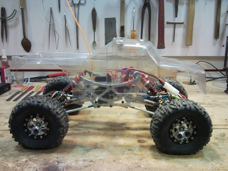

Ca y est la carro est peinte ! :yesintel3: (pas trop mal) :brico3: Montage et photos prévus demain. :beer3:
