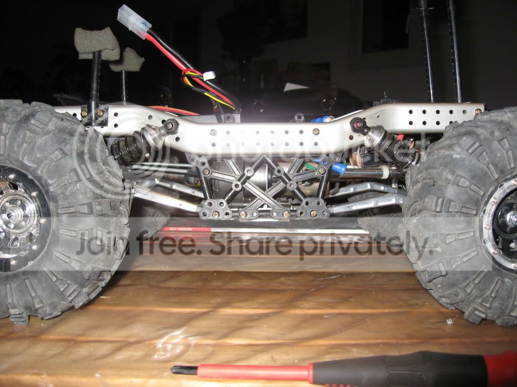

  2. mat29510
    mat29510 membre
    Apr 27, 2011
    581
    155
    Comme promis voila le reste, tout sa c'est aujourd'hui
    Les suspension plus basse, le vario, les servo ... :zunt3:
    Je tiens a préciser que sur les photo on vois les lests sur les jantes mais je vais leurs changer de place et vont se retrouver sur les fusées :sarcas3:
    Je pense changer les lien inférieur pour mettre des lien plus courbé :yesintel3:
    Voila voila :rir3: :rir3:
    a+
    Mathieu.

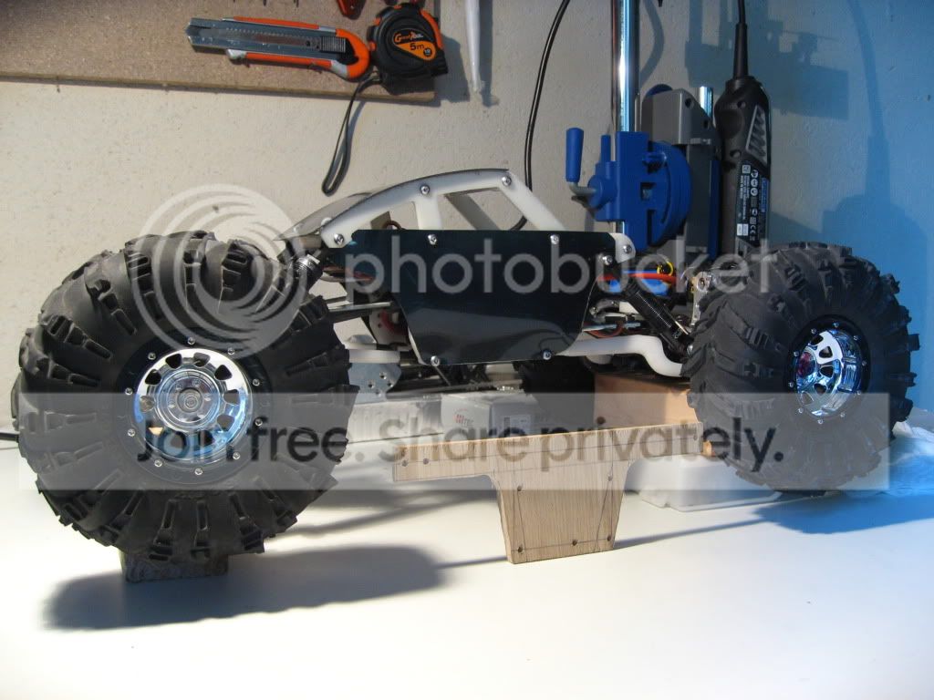

  11. mat29510
    mat29510 membre
    Apr 27, 2011
    581
    155
    salut !! :smile3:
    Bon voila le cr-01 c'est rhabillé :blerp3: :blerp3: :mdr3:
    J'ai quelque soucis de suspension a l'avant, besoin d'aide :inkoi3: :mad3: :mad3:
    Arrrgghhh !!!! :mad3: :mad3: :mad3: :mad3: :burp3: :burp3: :burp3: :nnointell3: :elamar3: J'ai pensé déplacé les suspension ou les liens sup ...
    J'ai installé des lest sur mes fusées a l'avant :yeah3:
    a+
    Mathieu :wink3:

  13. Bad Rax
    Bad Rax Homo Crawlerus
    Mar 9, 2009
    3,244
    349
    Le problème de ton châssis est assez classique lors d'un passage en droop. Tu utilises des amortos en droop, mais une géométrie pour des amortos classique, du coup ça fonctionne bizarre.
    Normalement la cinématique de fonctionnement avec des amortos en droop est l'exacte inverse des amorto classique. Je m'explique, la géométrie des liens avec des amortos droop au repos doit être la mm que celle des amortos classique mais en full compression. Dans ton cas, ta géométrie en droop au repos ressemble à celle d'amortos classique au repos aussi, du coup ça fonctionne pas. En droop, au repos, la position des liens inférieurs doit être presque horizontale. Au plus les liens inférieurs seront inclinés, au plus cela génèrera des effets parasites.
    Entre autres défauts :
    • Quant tu vas buter contre un obstacles, les amortos sous l'effort vont de décompresser et le châssis "va se plier en deux". En droop la hauteur sous châssis est faible, entre 5 ou 6cm maxi.
    • De plus la géométrie devenant extrême, cela génère encore plus d'axe steer, en gros les ponts de restent plus parallèle quant ils croisent.
    A l'avant comme à l'arrière, tes fixations d'amorto coté châssis semble être trop écarté, je pense qu'en les ancrant à l'intérieur du châssis cela fonctionnerai mieux.
    Un conseil, les premiers châssis, il faut les faire en carton ou dans une matière sans valeur pour valider la position des différents éléments. Le delrin coute cher et la mise au point d'un châssis est... longue et demande beaucoup d'ajustement :mrgreen:
    En espérant avoir aider.
  14. DrS
    DrS membre
    Jul 10, 2011
    61
    Comment ne pas être d'accord avec Bad Rax sur une conception de chassis :priest: ?
    Je me permettrai juste de rajouter que dans ton cas mat, tu peux t'inspirer de la base que tu avais avant et en modifier les dimensions en fonction de ce que tu veux améliorer...
    De cette manière tu pars d'un montage qui "fonctionne" et les modifications que tu y apportes sont directement quantifiables.
    Personnellement j'ai utilisé cette base pour la conception de mon chassis droop :
    (Voui je sais il y a encore des ressorts sur ce montage, mais ceux ci ne mesurent plus que la longueur du corps de l'amortisseur et ne peuvent être mis en oeuvre qu'en remontant la bague de précontrainte au maximum;
    Cela m'a permis de tester rapidement pas mal de choses au niveau des suspensions, avant de les démonter en plein une fois le choix du full droop validé ...)
    à ce stade, j'avais déjà bien torturé le châssis d'origine (longerons abaissés sur les plaques latérales, transmission retournée, lipo fixée directement sur le pont avant derrière le servo, Rx et Esc fixés sur les liens supp' arrières ...) et j'avais une idée bien précise de ce que je pouvais encore améliorer en faisant ma propre version.
    Je rejoins encore une fois Bad Rax sur les premiers tests à pratiquer avec un matériau moins onéreux que le delrin, une bête plaque d'aggloméré de 4mm fait parfaitement l'affaire et se travaille très facilement :
    Persévérance, persévérance :wink3: et bonne continuation !

  16. mat29510
    mat29510 membre
    Apr 27, 2011
    581
    155
    Salut !!! :wink3: :D
    Bon eh bien !! tout d'abord pour vos réponse !! :yesintel3: et bien merci surtout badrax pour cette explication très soigné,merci ! :rir3: :yes3:
    Voila qui est réglé pour mon problème de suspension :zunt3:
