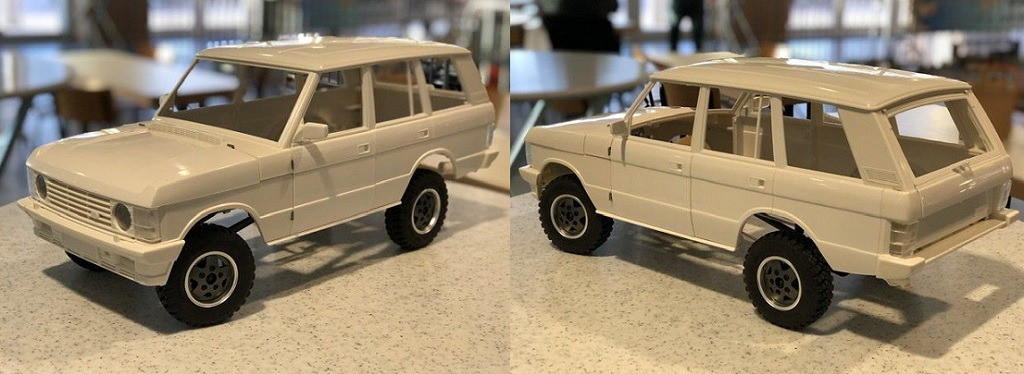

    Tu peut faire un truc sympa pour moins de 420 radio comprise en prenant un Kit.
    -Freemen kit à 209€
    Crawler Reely Free Men RE-5681529 électrique 4 roues motrices (4WD) kit à monter 1:10 1 pc(s) | Conrad.fr
    -Variateur Hobbywing QuicRun 1060 + Moteur 35T sur roulements démontable à 32€
    540 21/27/35/45/55/80 T Brosse Moteur avec WP1060 Ready To Run Imperméable 60 A ESC | eBay
    -Radio RadioLink RC4GS à 60€
    RadioLink RC4GS 2.4GHz 4CH émetteur récepteur avec R6FG pour RC Voiture Bateau | eBay
    -Servo métal de 25kg à 19€
    DSSERVO DS3225 25KG Metal Gear High Torque Waterproof Digital Servo for RC W0Z3 | eBay
    -Puis une carro de range Rover 3 portes à 97€ ou la 5 portes à 103€ (port compris)
    RRC3 - 3 door Range Rover Classic ABS Molded Body - Jsscale
    RRC5 - 5 door Range Rover Classic ABS Molded Body - Jsscale
    Et tu obtient un beau scale fiable a carro ABS :

  17. Nicolas
    7 314
    7 848
    Il peut rester blanc comme sur la photo.
