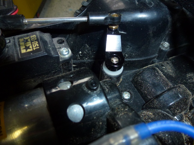

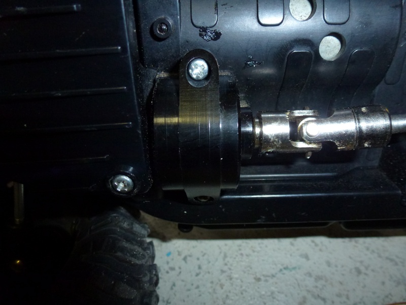

    Remplacement de la direction par le kit alu sur roulements, adieu de jeu d'origine
    Remplacement du carter plastok par le carter en alu + roulements à billes = moins de jeu en sortie

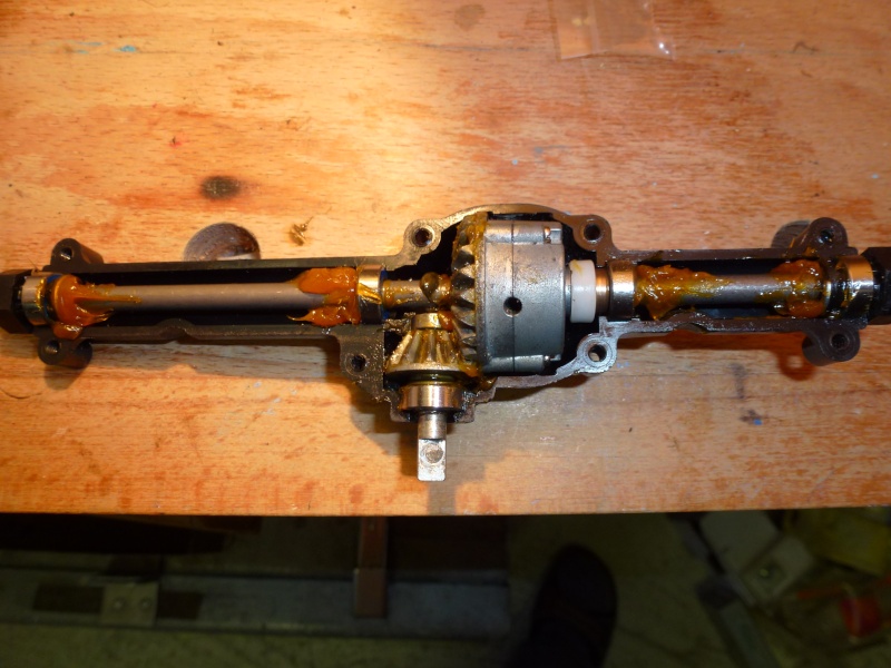

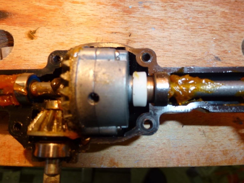

    Remplacement des roulements en nylon du pont arrière par des roulements à billes
    Mise en place d'une bague en bronze et d'un roulement nylon pour réduire le jeu latéral du différentiel

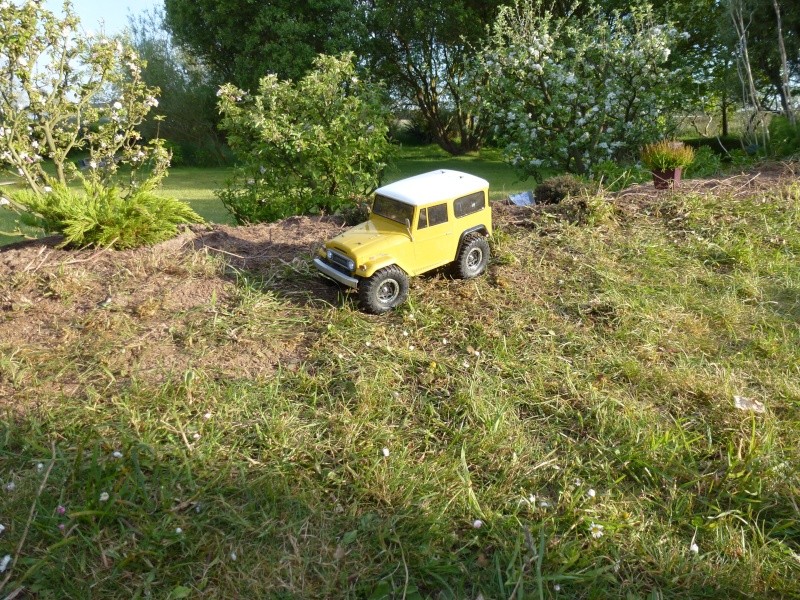

    Remplacement des pneus d'origine (savonettes) par des Snake Race

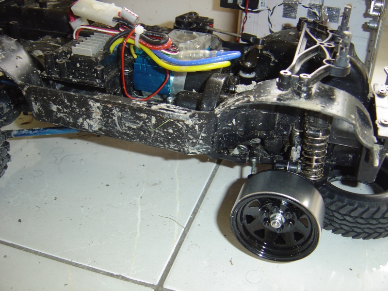

    Nouvelles jantes RC4WD ci dessous, mais c'est pour le Honcho :roll3: , le Totoya attendra un peu :hein3:
    Pour le Totoya, elles seront blanches, afin d'être en armonie avec le toit blanc

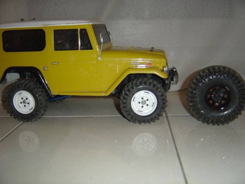

    A droite de la Totoya, La nouvelle jante et roue du Honcho

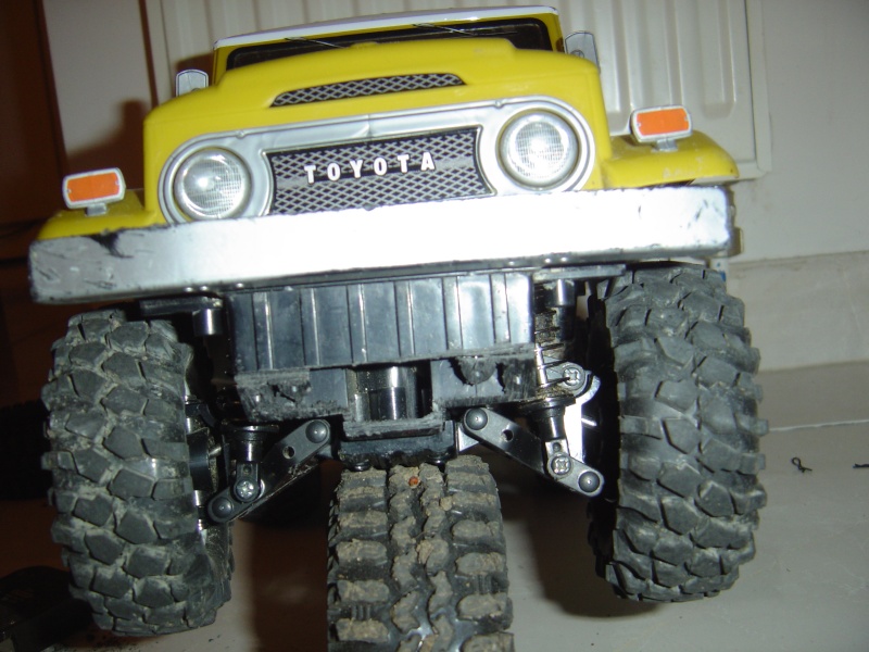

    Montange des pneus de 118 mmm, ca frote énormément :inkoi3: :inkoi3:
  12. Spontus
    Spontus membre
    16 Janvier 2013
    114

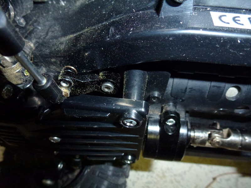

    J'ai limé un peu de plastik des supports de fusées, afin d'augmenter la garde au sol, à la limite du point de décrochage des cardans

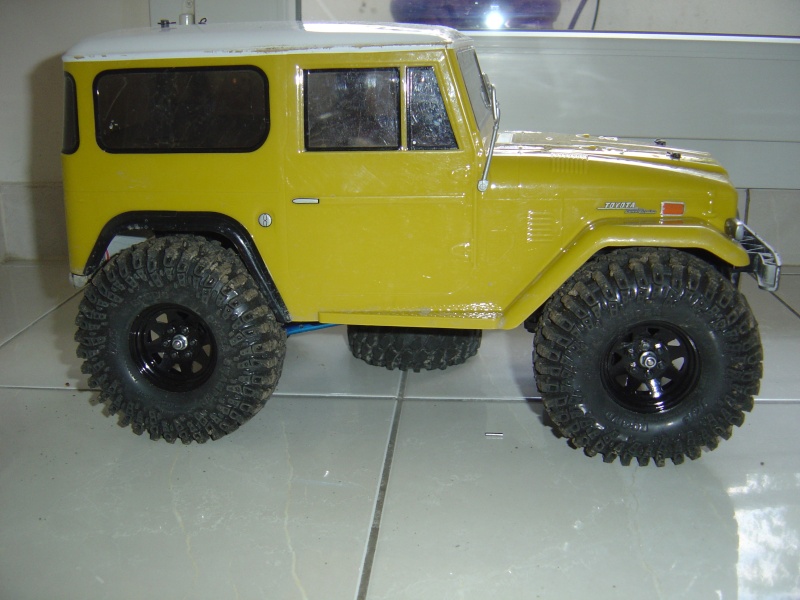

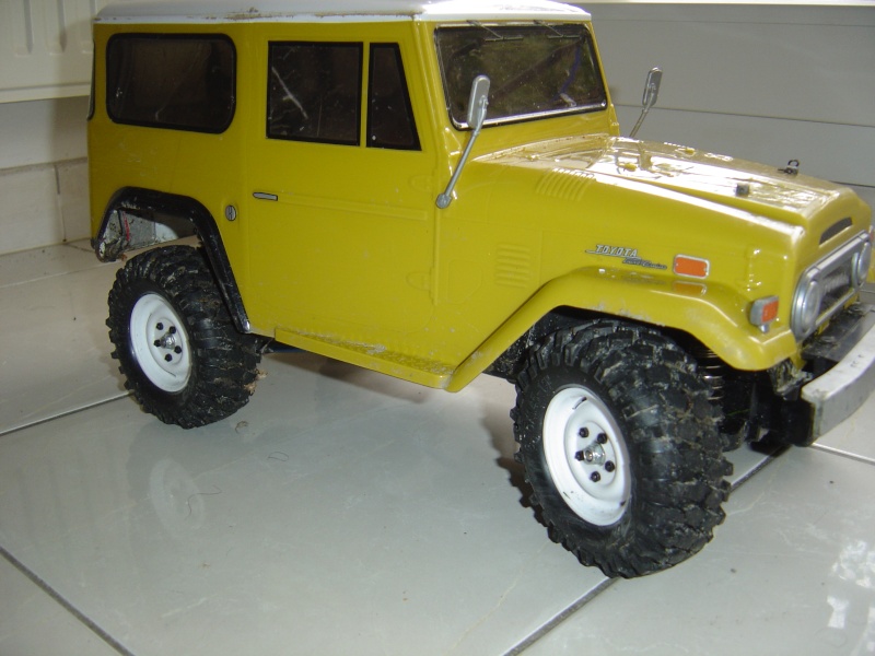

    La bonne photo :

    Salut à titre de comparaison comment trouve tu les trail doctor ultra VS Rock Climber?
  15. tibure
    tibure membre
    1 369
    j'ai une préférencce pour la premièremonte de pneu, il lui vont mieux, les autre sont trop grand a mon gout
