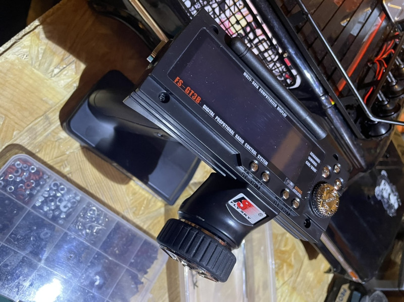

    Reçu hier :
    la Gt3 hackée de Flashy. Un peu plus encombrante et plus « Old School » que la Gt5, les fonctionnalités sont les mêmes. Par contre, le toucher de l’accélérateur fait plus « sérieux » que la Gt5, selon moi.
    On en profite pour tout bien ranger, caler, organiser...

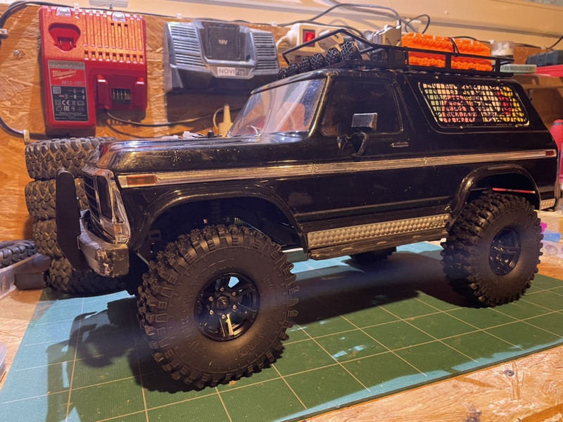

    Reçu ce jour :

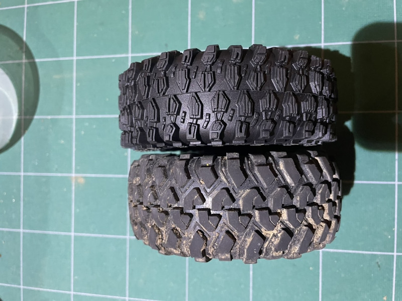

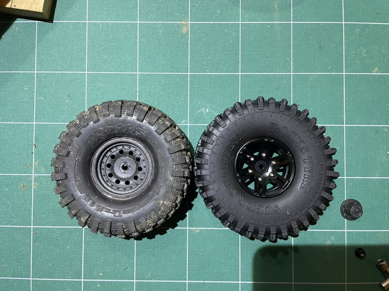

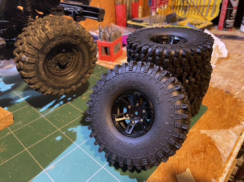

    jeu de roues alu Beadlock Injora avec pneus SuperSwamper (les copies chinoises des Proline Hyrax).
    vraiment pas mal niveau look. Assez bien niveau poids (j’ai oublié de les peser par contre...:humhum:).
    Le pneu est d’un diamètre plus important que les canyon train d’origine, le pneu est légèrement moins large, et moins « ballon ».
    Sitôt reçues, sitôt montées...
    J’aime vraiment le rendu sur le Bronco...! Petit bémol : leur forme ne permet pas de revisser le cache écrou central d’origine.
    fb11 et pleinair37 aiment ça.

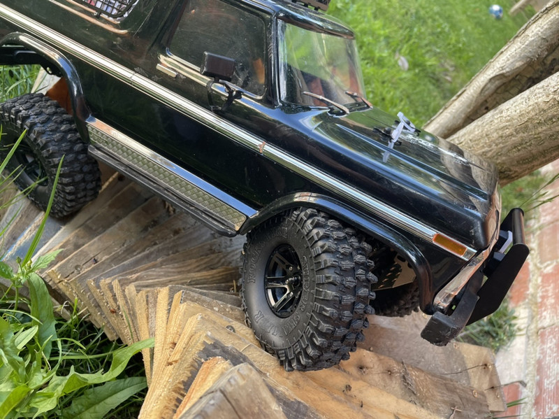

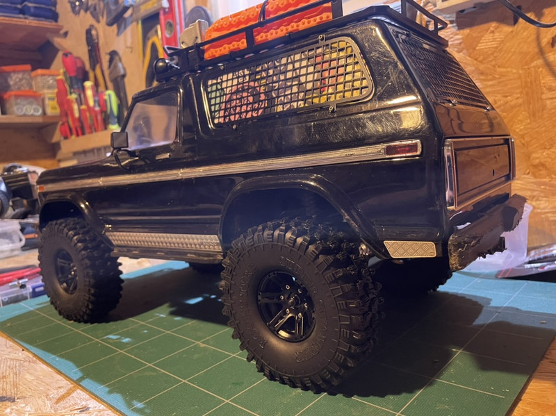

    Sitôt montées, sitôt testées (sur le circuit « test » du jardin) !
    1res impressions : ce sont des tracteurs ! Sur le sec : impressionnant ! Le pneu colle, j’utilise les blocages de pont 2 x moins souvent (mon circuit ne comporte que de la terre, de l’herbe et du bois, je n’ai pas de cailloux, mais j’imagine que sur la roche ça doit être la même efficacité).
    Ça creuse la terre quand ça patine, ça laboure, ça cherche l’adhérence et qd ça raccroche, c’est violent.
    Pour tester l’adhérence sur le bois mouillé, j’arrose le circuit et là, c’est plus la même : c’est un poil moins efficace que les canyon trial. Je bute sur des passages qui étaient avalés assez simplement avec les canyon. Les blocages de pont permettaient d’avancer. Là, ils ne modifient pas tant que ça l’efficacité.

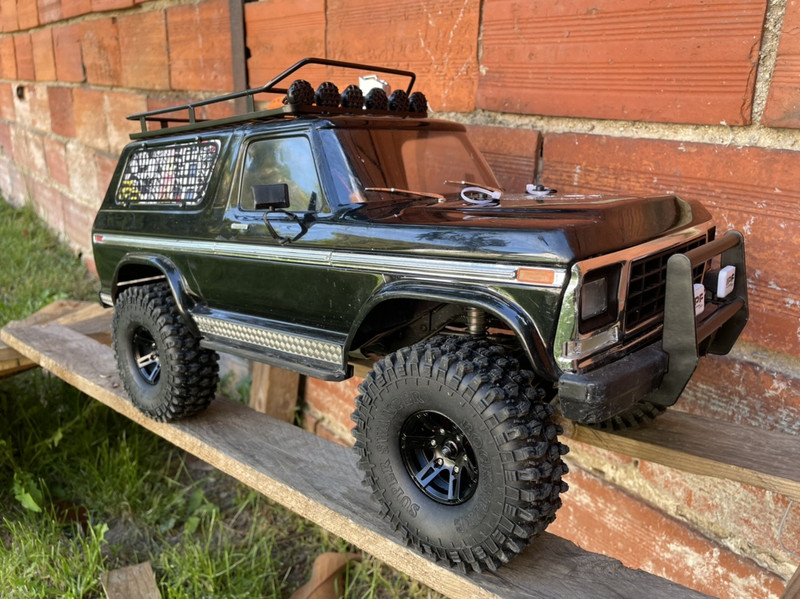

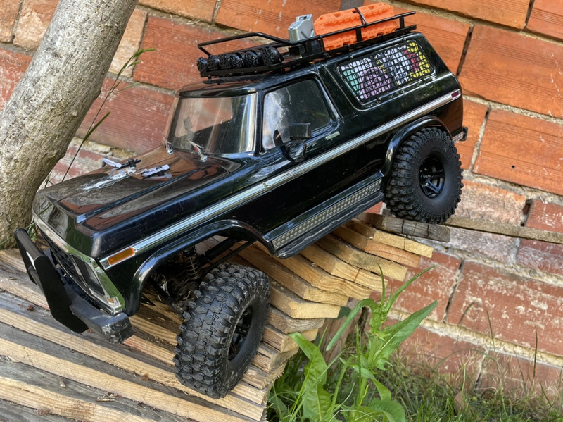

    bémol : avec la carrosserie du bronco en hauteur d’origine, ça touche vénère dans les ailes en croisement de ponts et en appui !
    là, ça touche devant :
    et là derrière :shut:
    Le lexan crie et se plaint à chaque téton qui le racle ! :confused: Les épaulements plus marqués et le diamètre supérieur du pneu expliquent cela.
    demain je relèverai les supports de carrosserie d’un cran pour voir si ça suffit !

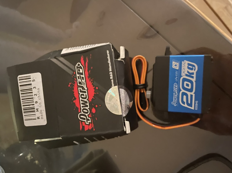

    Reçu ce jour
    servo power hd 20kg waterproof.
    [​IMG]u
    Je l’avais commandé en même temps que le 35kg (qui n’en fait que 18...:humhum:, voir test un peu plus haut...) pour voir si c’était un vrai, et sachant qu’ils étaient au même prix. Ça a l’air d’être le cas, vu sa tronche et l’emballage qui semble officiel.
    Je vais donc le tester pour voir si les 2kg de plus changent la donne dans la pratique. En tout cas il est testé à 20,1kg.
    Dans tous les cas je pense que je laisserai celui là (réputation de grande marque...peut être plus fiable ?)

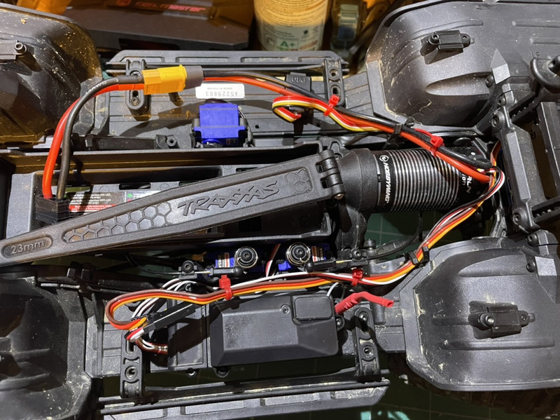

    Salut Cyril,

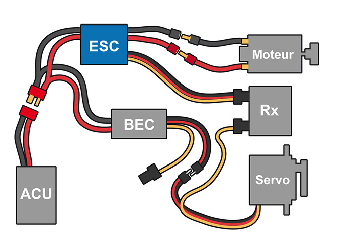

    Il faut que tu alimentes directement ton servo de direction via un BEC externe que tu règles à la tension voulue selon le schéma ci-dessous.
    Pour le reste, le récepteur et tout ce qui est branché dessus (micro-servo et surtout le kit LED qui ne marche que jusqu’à 6V ;)) reste alimenté via le BEC interne de ton fusion à une tension de 6V
