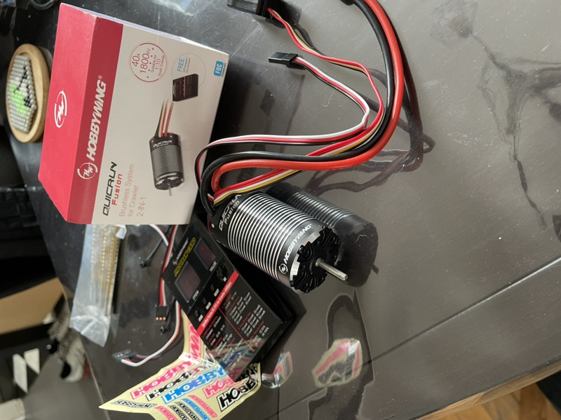

    Petite surprise dans la boîte aux lettres ce matin :
    Voilà le précieux !
    n’étant pas chaud pour le lancer dans la soudure, je vais donc acheter un adaptateur xt60 femelle/ trx mâle pour le raccorder aux batteries traxxas.
    par contre je remarque qu’il n’y a pas de prise d’alimentation auxiliaire comme dans un vario externe...?
    Sauriez vous me dire quoi acheter/installer pour avoir une prise externe (led ou treuil , etc...?).
    ‘merci d’avance

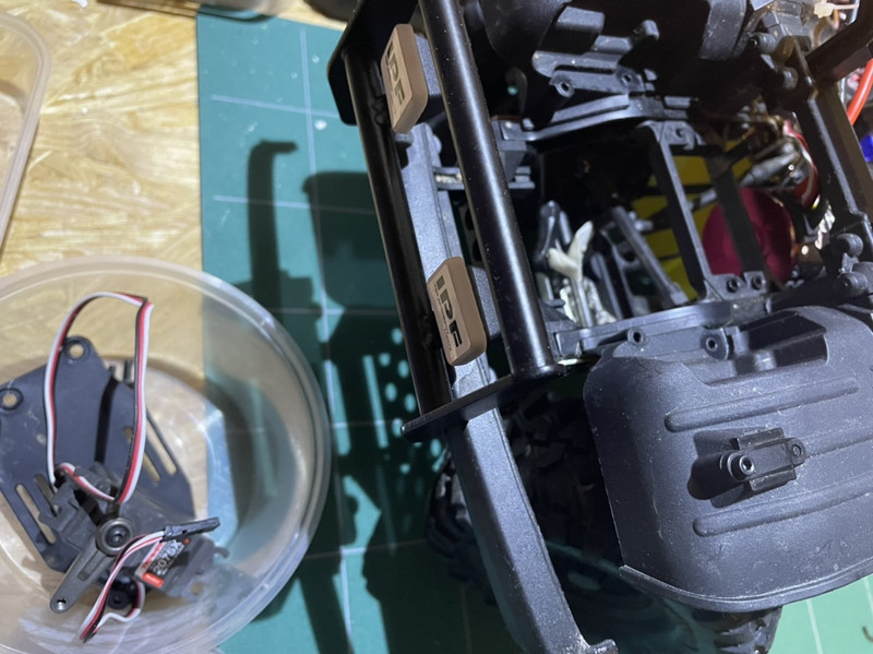

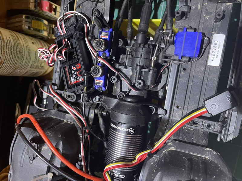

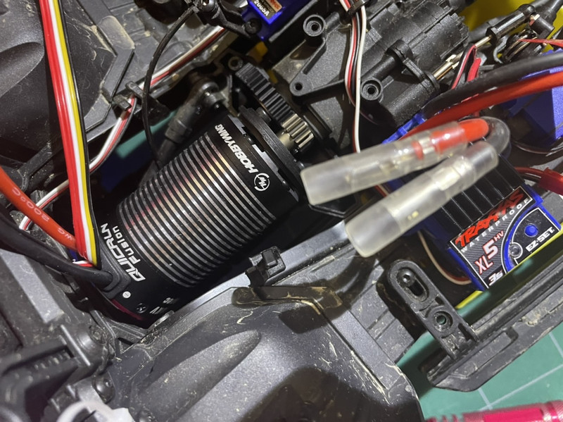

    j’ai commencé à déconnecter ce qui allait être remplacé pour m’avancer et j’ai déjà mis en place le nouveau moteur :
    Dépose du servo en attendant le nouveau :
