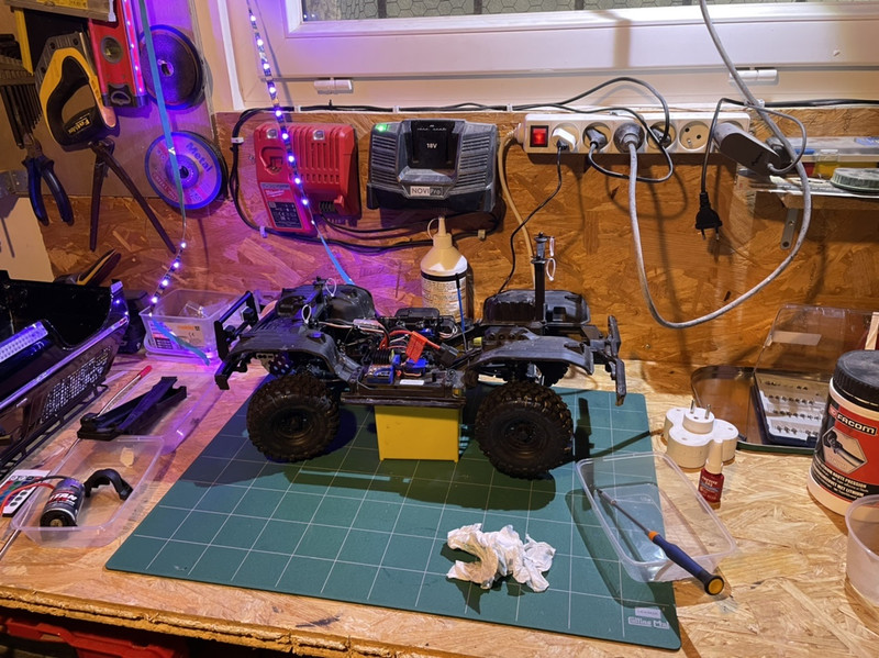

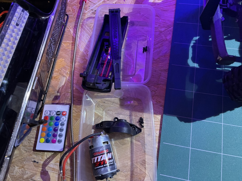

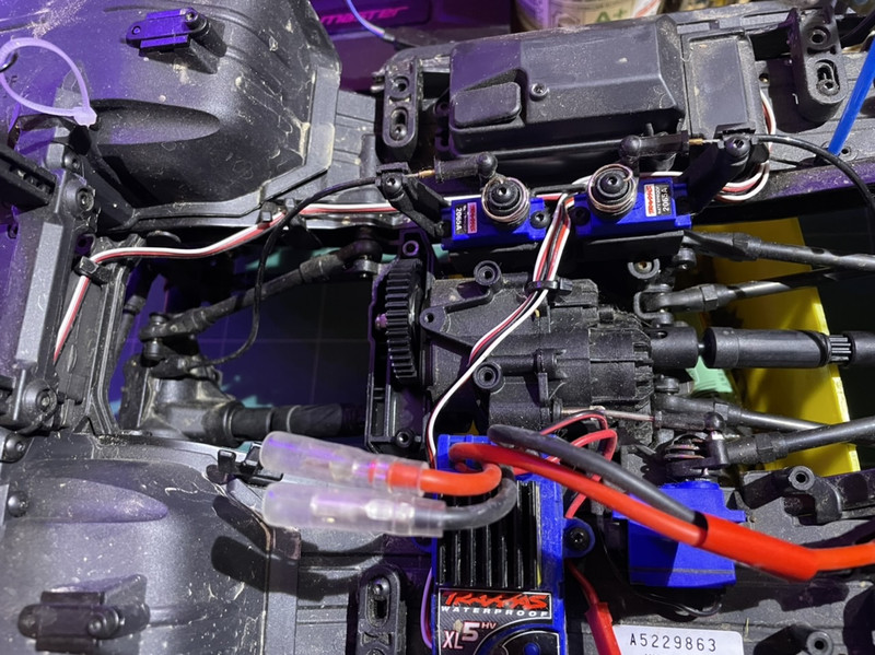

    Bonsoir à tous,
    les services postaux étant passablement ralentis par la semaine de pont...je n’ai toujours pas reçu mes commandes pour le Bronco.
    Pour rappel :
    -Combo quicrun fusion 1800
    -Servo de direction 23kg (c’est officiel celui d’origine comment à donner des signes de mort prochaine :confused:
    -radio gt6
    donc je commence à faire un peu de démontage.
    (je range tjrs chaque pièce avec ses vis pour ne pas confondre au remontage)

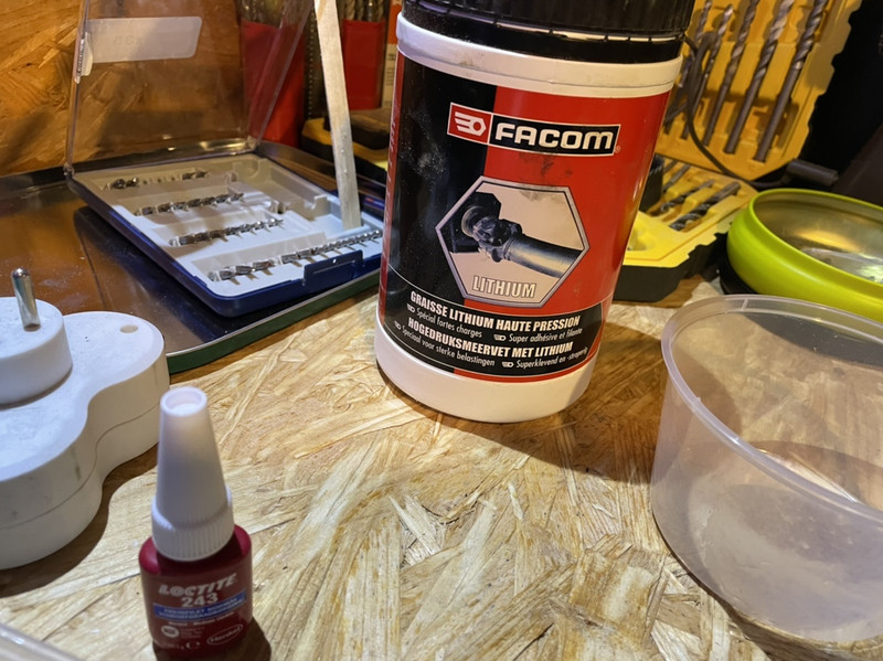

    j’en ai profité pour me familiariser un peu avec la mécanique RC (je débute ...) en démontant les ponts et les roulements pour vérifier le graissage d’origine Traxxas.
    ma foi c’était plutôt pas mal, mais démonté pour démonté, j’en ai profité pour rajouter un peu de graisse au lithium là où j’avais accès.
    Remontage au frein filet pour les vis nécessaires.
