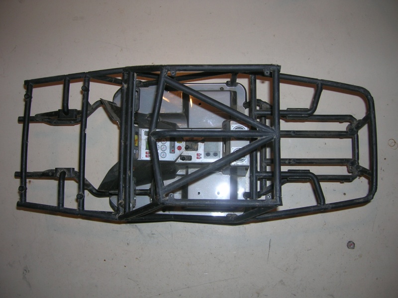

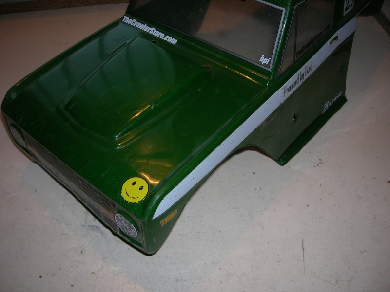

    on pose les bases, une cabine racheté à Erick, une vieille carrosserie de ford bronco, et oui mon premier scale :rir3: :rir3:
    ça c'est pour le côté esthétique, ah oui, je m'en fou de l’esthétique :blerp3:
    vu que je risque de m'en servir :confused3: :confused3:

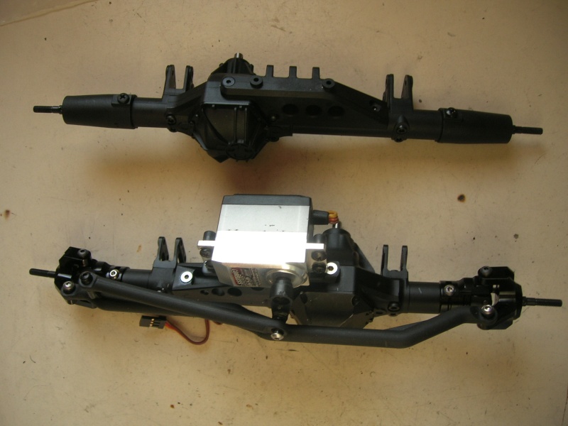

    ponts avant alu vanquish, avec support de liens sup et inf, fusées et porte fusées alu mais chinois :rir3:
    cvd axial en stock, Over drive
    pont arrière full stock sauf Under drive

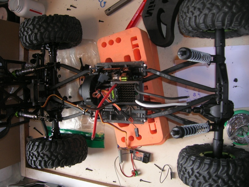

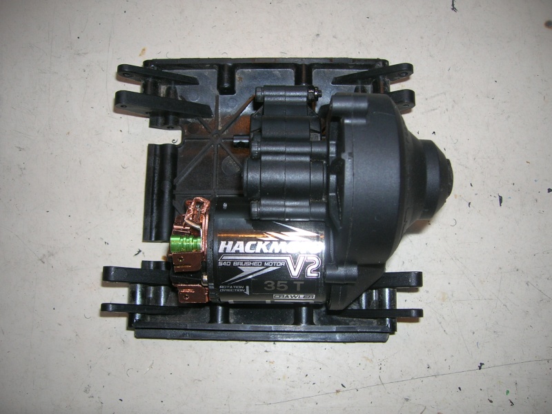

    transfert stock avec moteur 35tr, esc d'origine et Ubec pour servo hobbyking
    liaison au sol avec des ripsaw R35 :yesd3:

    les ponts avec la barre de direction d'origine pour le moment:
    le transfert avec son moteur:
    le tout assemblé:

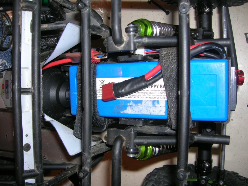

    le pack d'accu en positon avant au plus bas (il vient quasiment contre le cardan):
    là il y a un 5000mA pour ma fille, comme ça je serais tranquille pour la journée, je mettrais personnellement des 2200mA max :yesd3:
    poids sans pilote ni siège mais avec lipo 5000mA 2kg600 pour 1kg500 sur le pont avant, sans lest dans les roues
    ce qui nous fait un 58%/42%, pas mal pour une sortie d’établi

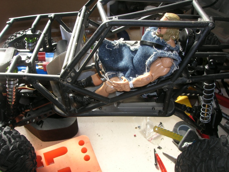

    bon on rajoute un seul siège et un gugusse qui trainait, j'aime pas sa tête mais c'est pas grave :rir3:

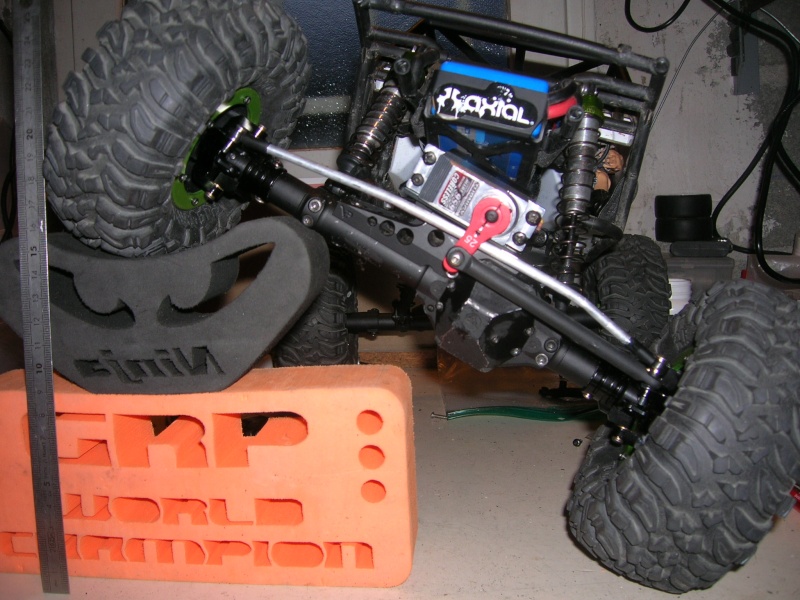

    ensuite modification de la barre de direction pour dégager le nez de pont et une petite vue du croisement:

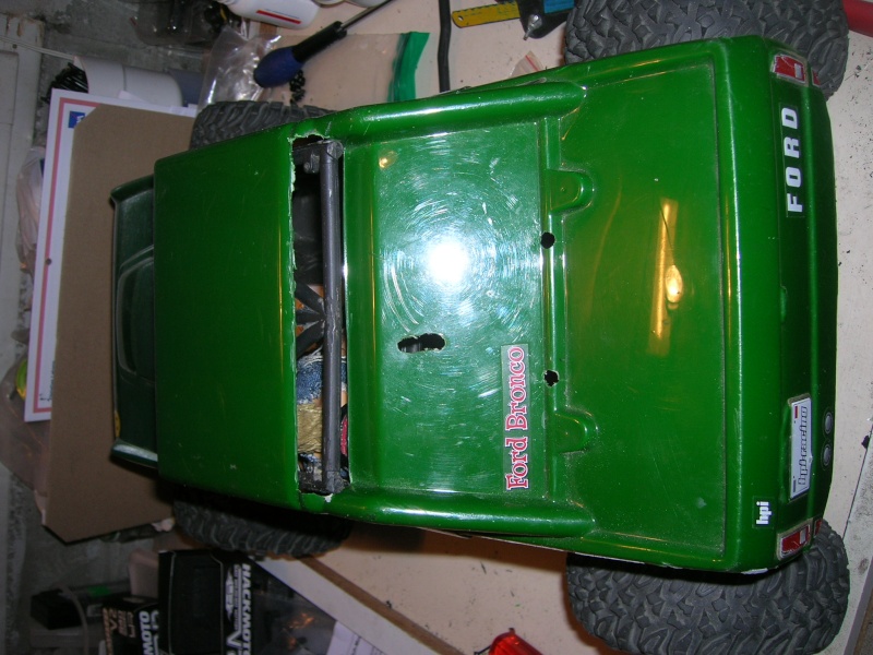

    petite découpe de la carrosserie sur la partie haute afin de l'intégrer au plus prêt du châssis:

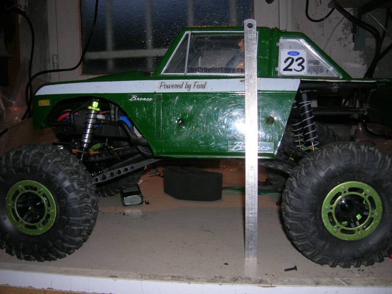

    une dernière vue de côté, il ne manque plus qu'a fixer la carrosserie, heureusement que je n'y ai pas travaillé hier dans la journée, sinon il serait fini :wink3:
    bon plus qu'à aller essayer tout ça :wink3:

    Simple et efficace, et comme je suis pas fan de scale je comprends le choix rapide de caro. t'as le détail de ta modif de barre de direction ? ça m'interesse de dégager l'avant.

    pour la barre de direction rien de bien sensationnel
    une tige filetée m3 avec une chape que j'ai fixé du côté droit, j'ai donné un rayon de courbure pour échapper à la coque du dif, puis replié un peu dans l'autre sens pour aller rejoindre l'autre fusée
    j'ai coupé à la longueur, installé, une fois nickel, j'ai détordu légèrement, mesuré, mis un tube d'alu, puis replié et voilà, une barre pile poil vite fait :wink3:

    Oui le mise en forme pas de souci, mais rien de particulier pour la passer au dessus de la barre de liaison au servo ? Juste la monter au dessus des fusées plutôt qu'en dessous ? OK je teste merci. ;-)
  12. vidou07
    vidou07 membre
    13 Février 2011
    3 834
    exactement, elle est presque collée au support servo :wink3:

    alors premier test aujourd'hui
    comme prévu un peu haut et surtout beaucoup trop raide de l'arrière
    c'est dors et déjà revu, inclinaison des amortisseurs avant et remplacement ressorts arrières :wink3:

    Sympa comme tout :yeah3: mais je le trouve un peu haut et raide non? :sarcas3: Peut être une simple affaire de gout du pilote!

    je te confirme, il est bien haut perché et un peu trop raide
    je compte rouler un peu comme ça avant de le modifier
