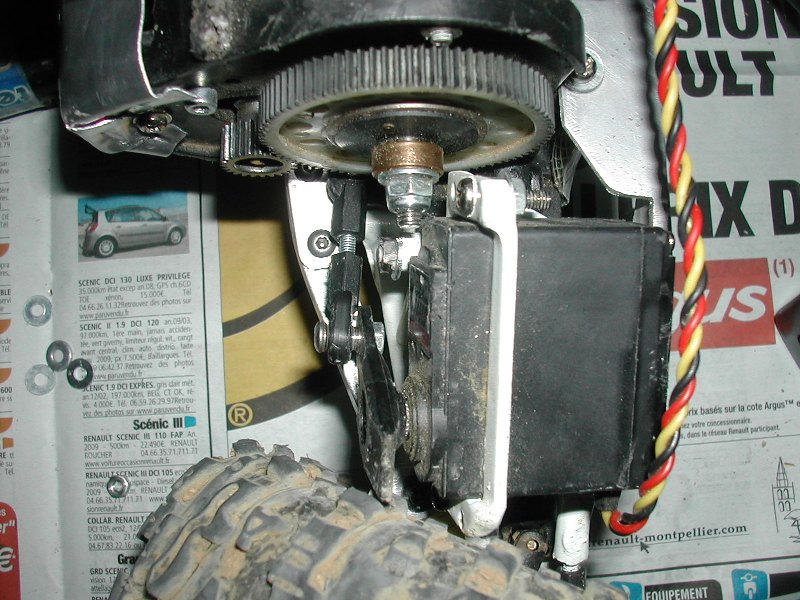

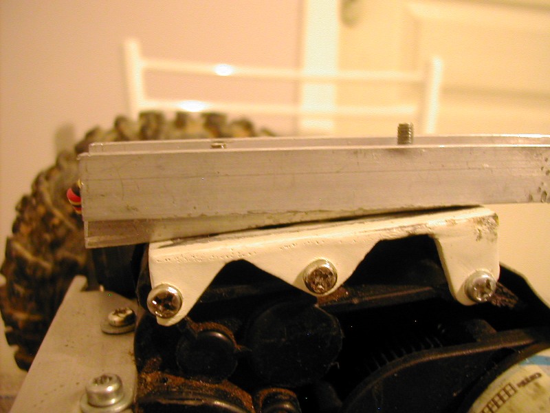

    voila les modifs de la soirée sur le pont avant:
    première modif, une cale qui me permet de basculer légèrement le pont en inclinant l'avant, une idée qui m'a été suggérée par beau papa:
    l'intérêt d'incliner le pont? relever le moteur et la transmission qui dépassent pas mal sur l'arrière (je dois gagner bien 5mm à leur niveau, et c'est pas négligeable).
    l'inconvénient, c'est que ça baisse un peu l'avant des triangles, mais ça doit basser d'environ 1 à 2 mm rapport au bras de levier plus court.

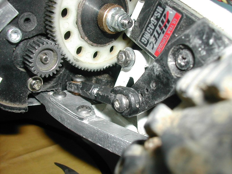

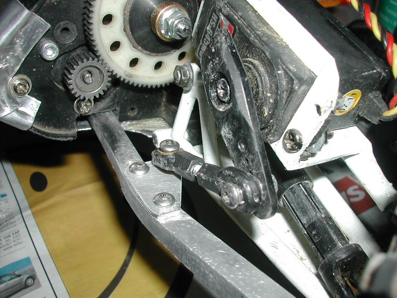

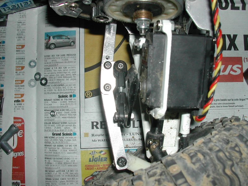

    Ensuite, modif de la barre de direction et ajout de la plaquette qui permet d'avoir la barre de liaison plus dans l'axe du palonnier du servo, et ça devrait donc mieux se comporter, mais à valider sur le terrain.
    braqué dans un sens:
    braqué dans l'autre:
