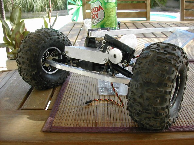

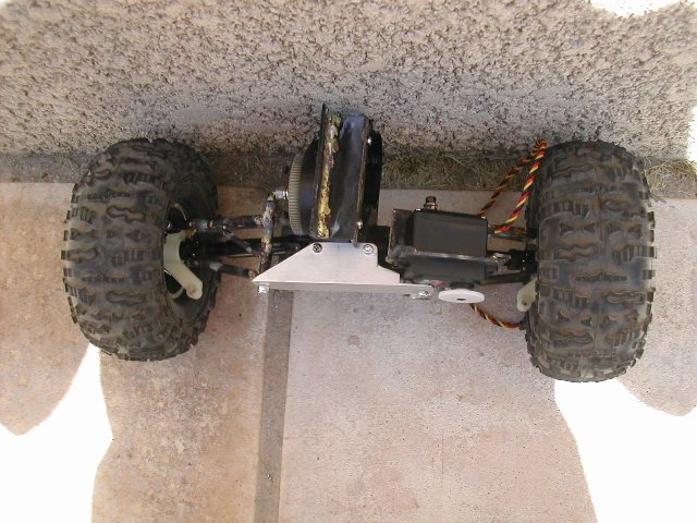

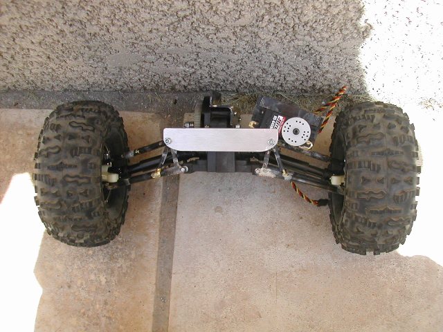

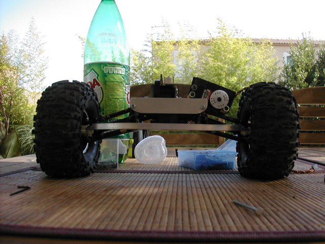

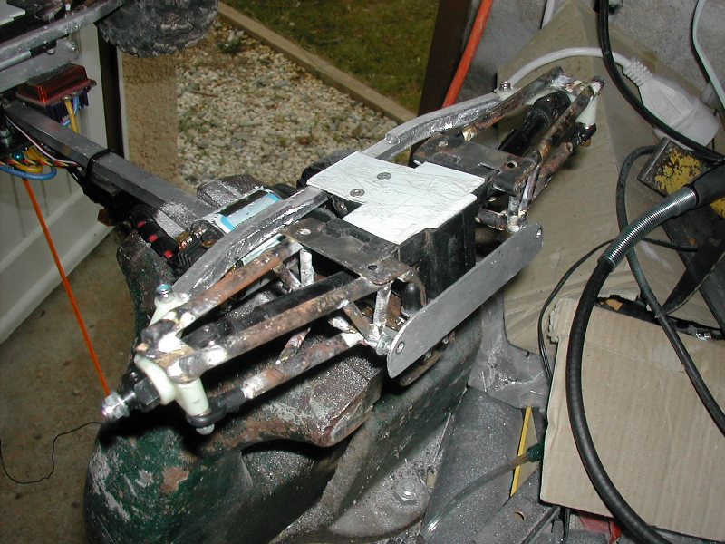

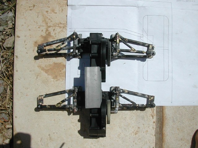

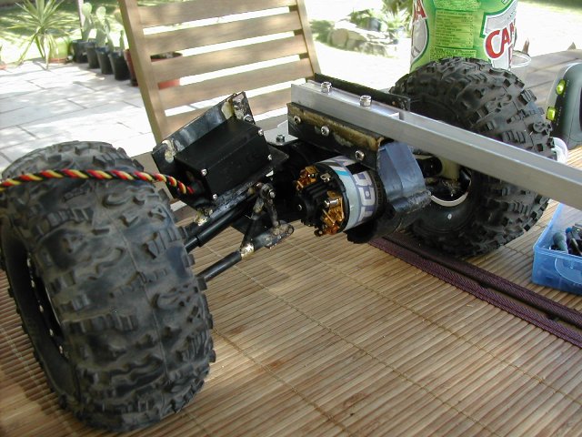

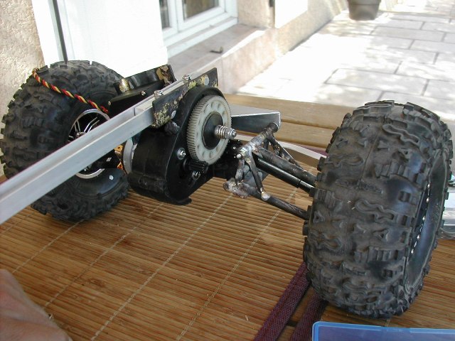

    ça avance quand même malgré tout, et un pont sur les 2 est presque terminé (reste à connecter le servo à la barre de direction, puis faut que je "bouche" le triangle inférieur pour éviter de m'accrocher entre les 2 tubes et faut que j'arrondisse le dessous de la barre de direction)
    voilà les photos de là où ça en est:
    et maintenant les questions... vu que je me suis loupé, et que je me suis retrouvé à 33 cm de large au lieu de 32...
    que j'ai environ 12.5 cm de garde au sol sous le chassis, vous verriez quoi comme empattement? je sentirais bien un 35cm.
    à être en super 2.2, autant y être franchement, non?

    là il y a du taf de fait!!!
    je ne suis pas un expert mais je pens que 35 en enpattement ça serais pas mal.
    bon choix de pneu :wink3:

    il est terrible ton pimp!!
    pour l'empattement oui 35 voir 36 je pense que ça peut être pas mal.. :tadaa3:

    Ton Pimp avec une trans Stamped est un must... J'adore... :yes3:

    Bravo!! Un très beau projet, et du Home Made Total, Félicitations^^ :yes3: :yes3:

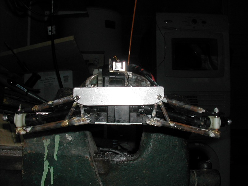

    Par contre une petite remarque, ta direction sur le pont avant me semble assez proéminente.

    pour la roue tordue, la photo amplifie le problème, mais effectivement, il reste du réglage à faire au niveau carossage :wink3:
    pour la barre de direction prohéminante, je dois pouvoir gagner un peu encore, mais je suis limité par la boite quand je braque. c'est les essais qui diront si c'est génant...

    Pour ta barre de direction, si elle est assez longue, tu peux la cintrer vers le haut pour gagner un peu de garde au sol, et arrondir l'arrête avant basse du carré pour que ca accroche moins, mais je pense que ca c'est déjà prévus sinon fait :wink3:

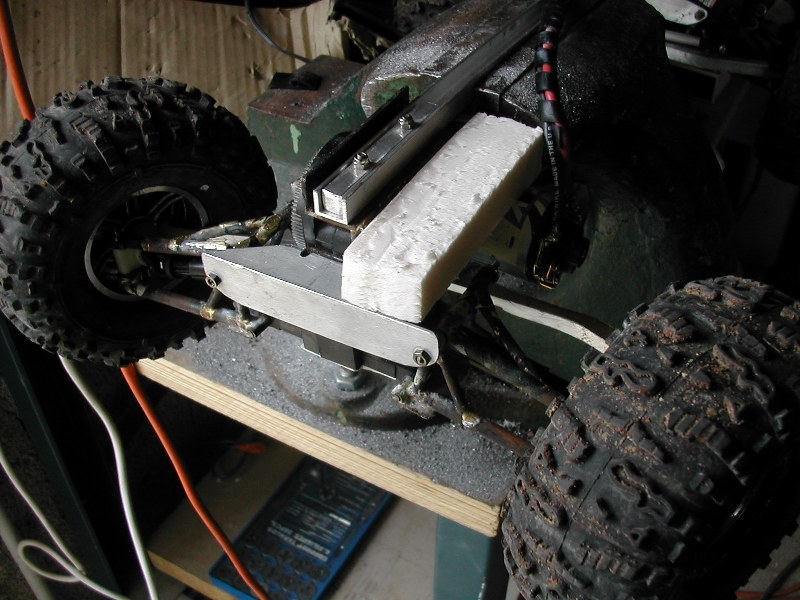

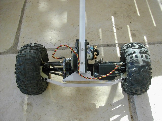

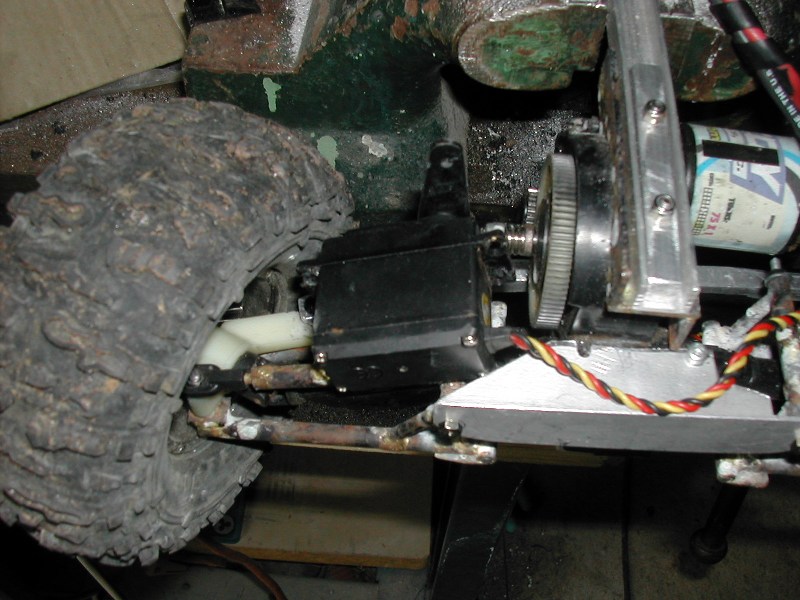

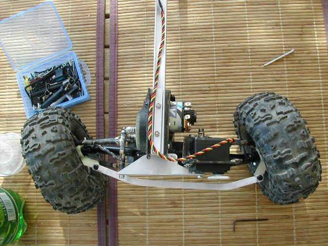

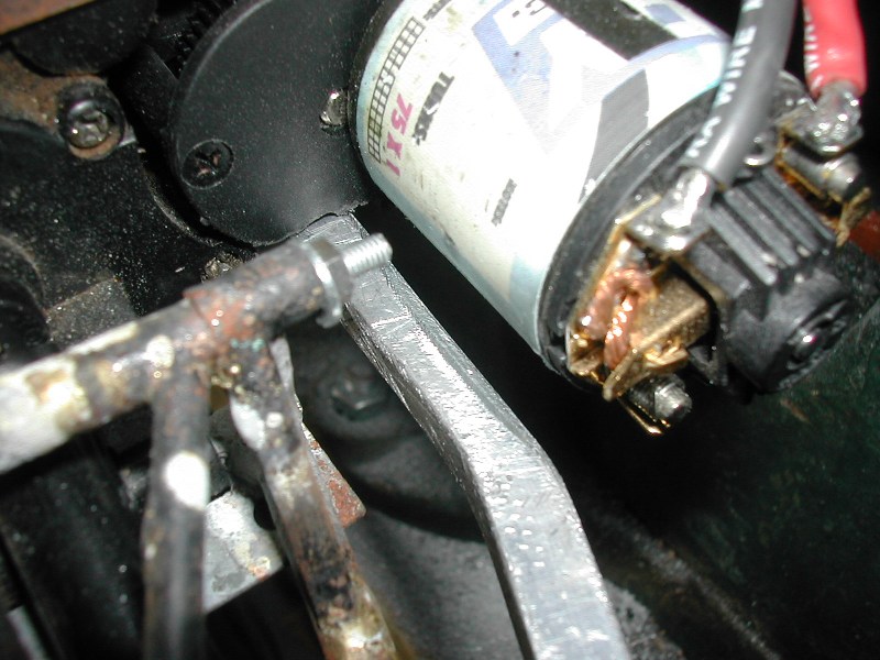

    un peu d'avancement sur cet engin:
    je me suis attaqué au problème de la barre de direction prohéminente:
    image d'archive:
    et maintenant:
    j'ai réussi à la passer derrière le pont, ça a pas été simple, mais ça passe:
    me reste plus qu'à intégrer le servo à peu près ici:
    et en plus, ça me permettra de loger mon accu ici (superbement simulé par un bout de polystyrène):
    ensuite, je m'attaque au pont arrière
  15. The Dude
    4 001
    Re: le proto crawler de RôM
    chouette adaptation :yesintel3: :yes3:
    il vas être terrible sur les rochers a mon avis :yesd3:

    le sidewinder gère le 3s et coute moins cher que le rooster sinon , j'en ai pris un mais j'ai pas encore put comparer si il est aussi précis au niveau des gaz
    bien vu la barre de direction on dirait que ca passe très chaud :zunt3: :wink3:
