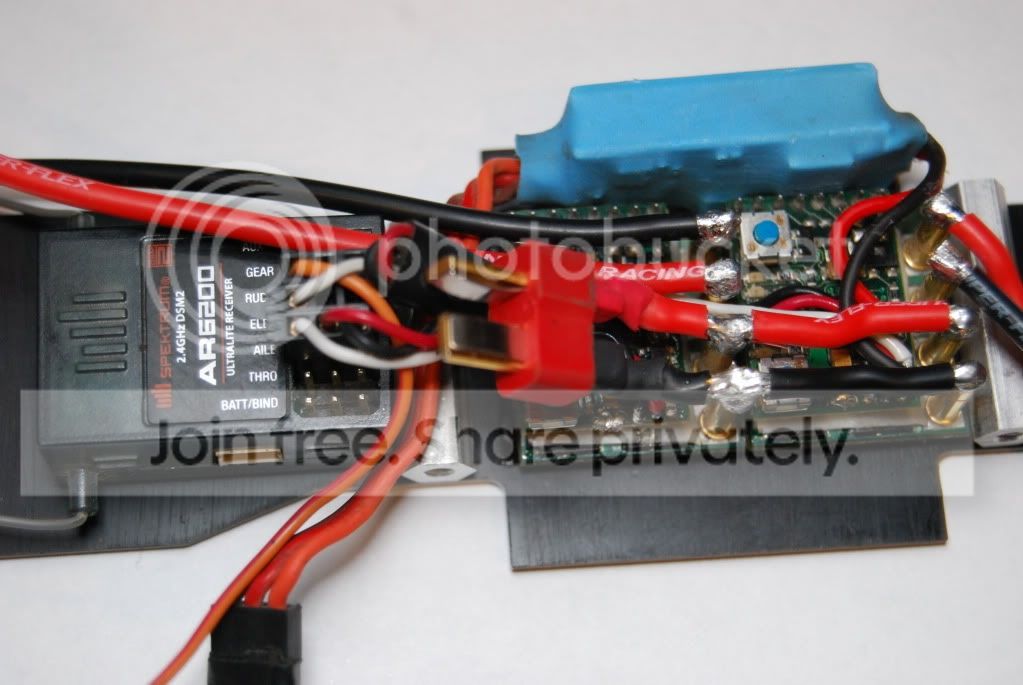

    Carrément, tu as viré les boîtiers des Tekins :inkoi3:
    Courageux :wink3:

    Waou !! Courageux comme le dit numéro 333. Bon ça par contre je tente pas!! Avec 80% d'humidité chez moi, je leur donne pas longtemps à vive :mrgreen:
    Par contre, je vais revoir le cablage surement comme toi, j'ai trop de longueur de fils qui traine partout!!

    Oups !!! non ce n'est pas a moi (j'ai encore rien recu..... :grain3: )
    c'est une photo trouvé sur RCC.com (ICI) dans un post sur un XR-10 (oui j'y passe bcp bcp de temps... faut bien patienter :mad3:
    pour le câblage j'essaye moi aussi de faire au minimum, non pas par soucis de poids mais simplement car j'aime pas trop le look "plat de spaghettis" :mad3:

    Ha tu me rassures :wink3: +1 pour l'anti spaguetti :rir3:
