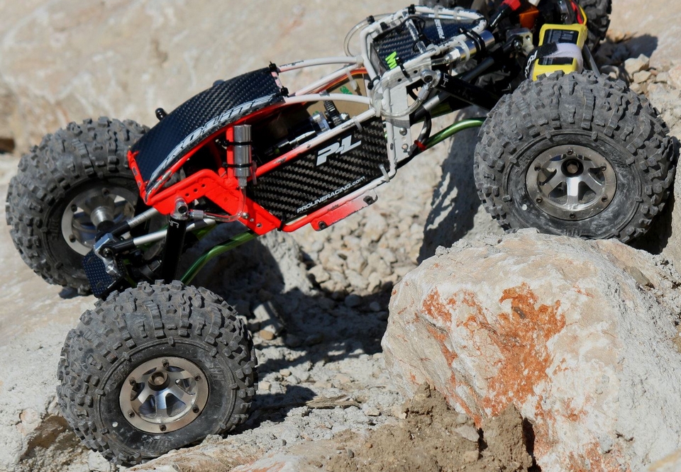

  16. macboulon
    macboulon membre
    Mar 16, 2012
    318
    112
    Je remets les photos de mon crawler (suite au problème du forum).
    Donc je n'ai gardé de mon ax10 que les ponts et la trans avec le dig, et l’électronique.
    Poids 1,821 kg. La répartition 60/40 n'est pas respectée, il y a 80 g en trop à l'arrière et 80 g de moins à l'avant.
    Il y a quelques modifications en perspective, mais pour le moment il roule plutôt bien, je trouve même mieux que l'origine.
    Je souhaite changer les pneus, j'ai vu les losi boss claws red ou les Hot Bodies white dot Rovers. Je ne sais pas pour le moment. Si vous avez des avis je suis preneur.
    A plus
  17. fredmtz
    fredmtz membre
    May 2, 2012
    926
    Sur des jantes de + de 1" je dirais Rovers, les bossclaw sont trop gros de plus si ta machine fait - de 3kg les red sont trop dur,
    un pote roule avec des rovers sur jante d'origine et ça va bien mieux que quand j'avais les bossclaw :wink3:
    Sur jante Gmade méme largeur que les origine AX ...
    Mates les pneus méme pas écrasés sous la pression et mon AX faisait 3.2kg quand méme :mad3:
    Certains les rasent au dremel pour assouplir les flans trop durs ...
    Ca c'est du pneu qui travaille bien les Rovers, avec mousse d'origine et jantes percée l'AX fait 2.8kg rtr..
