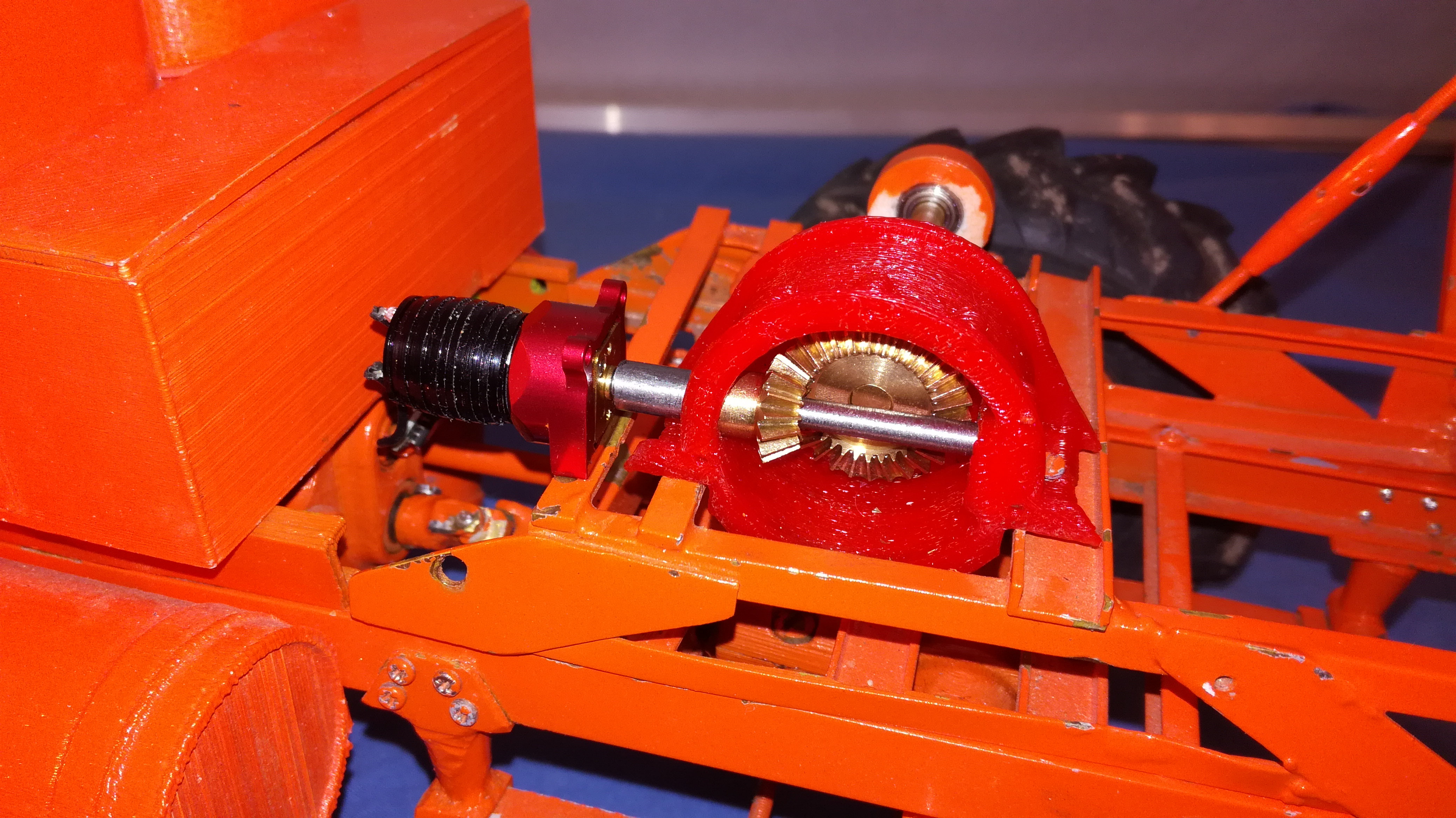

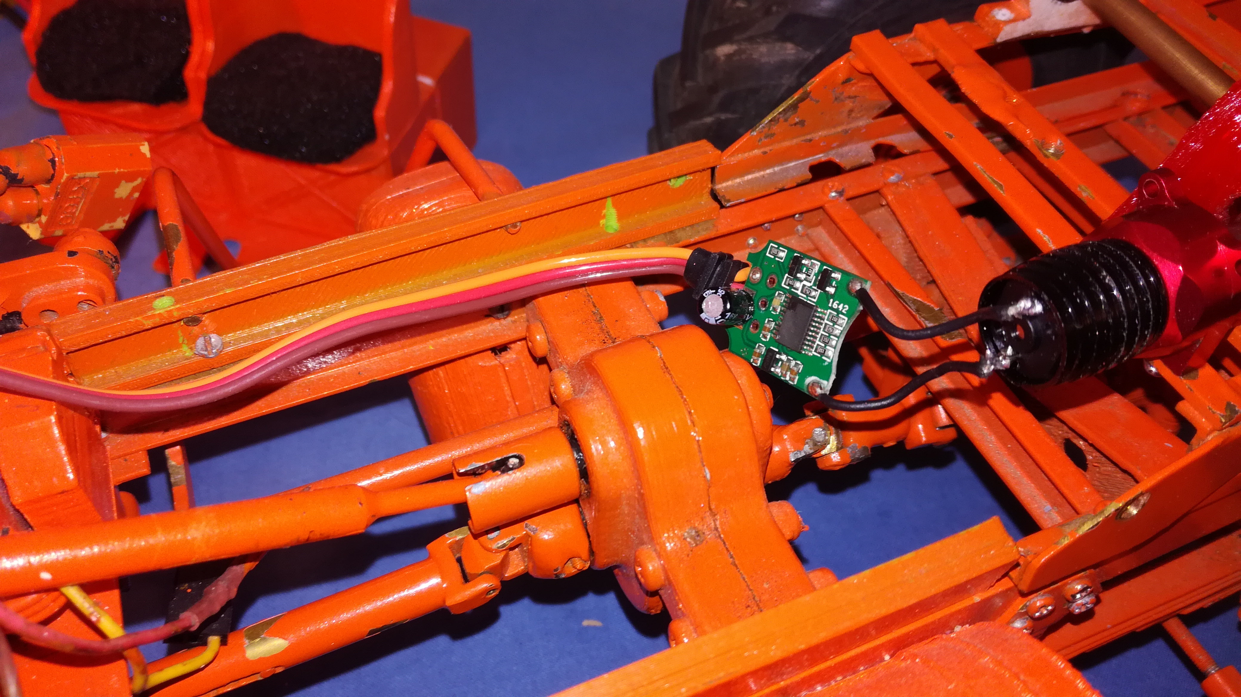

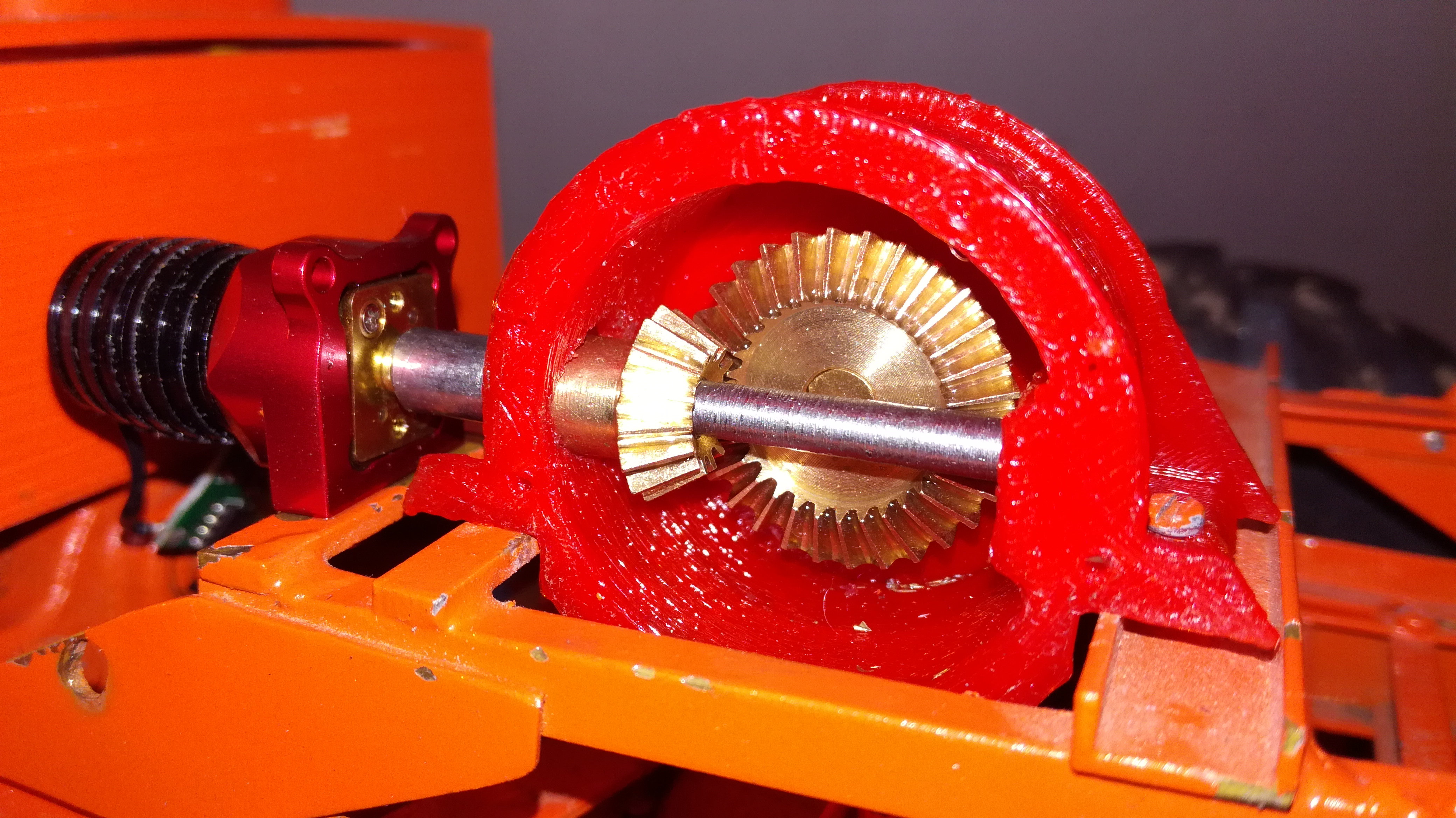

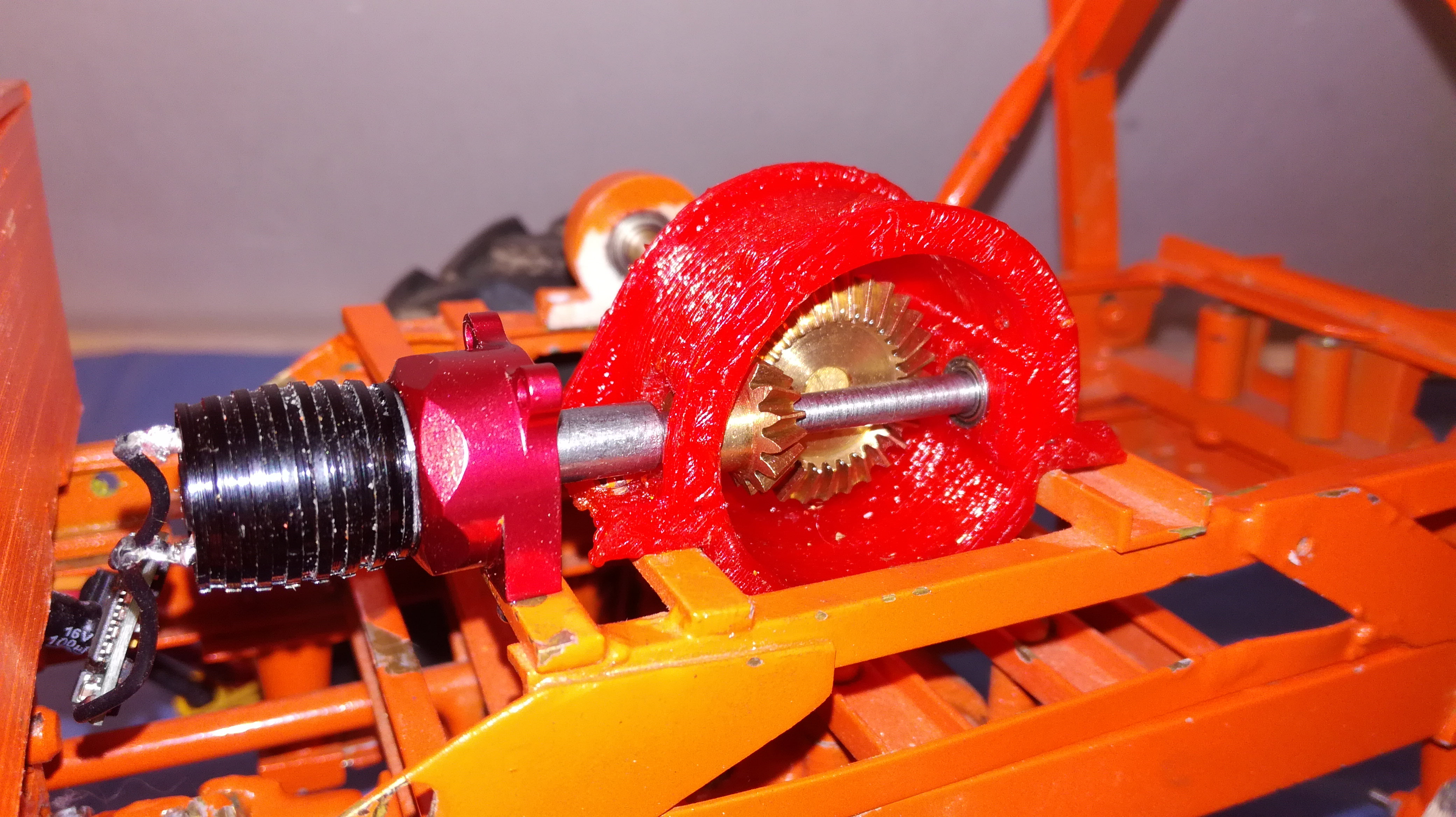

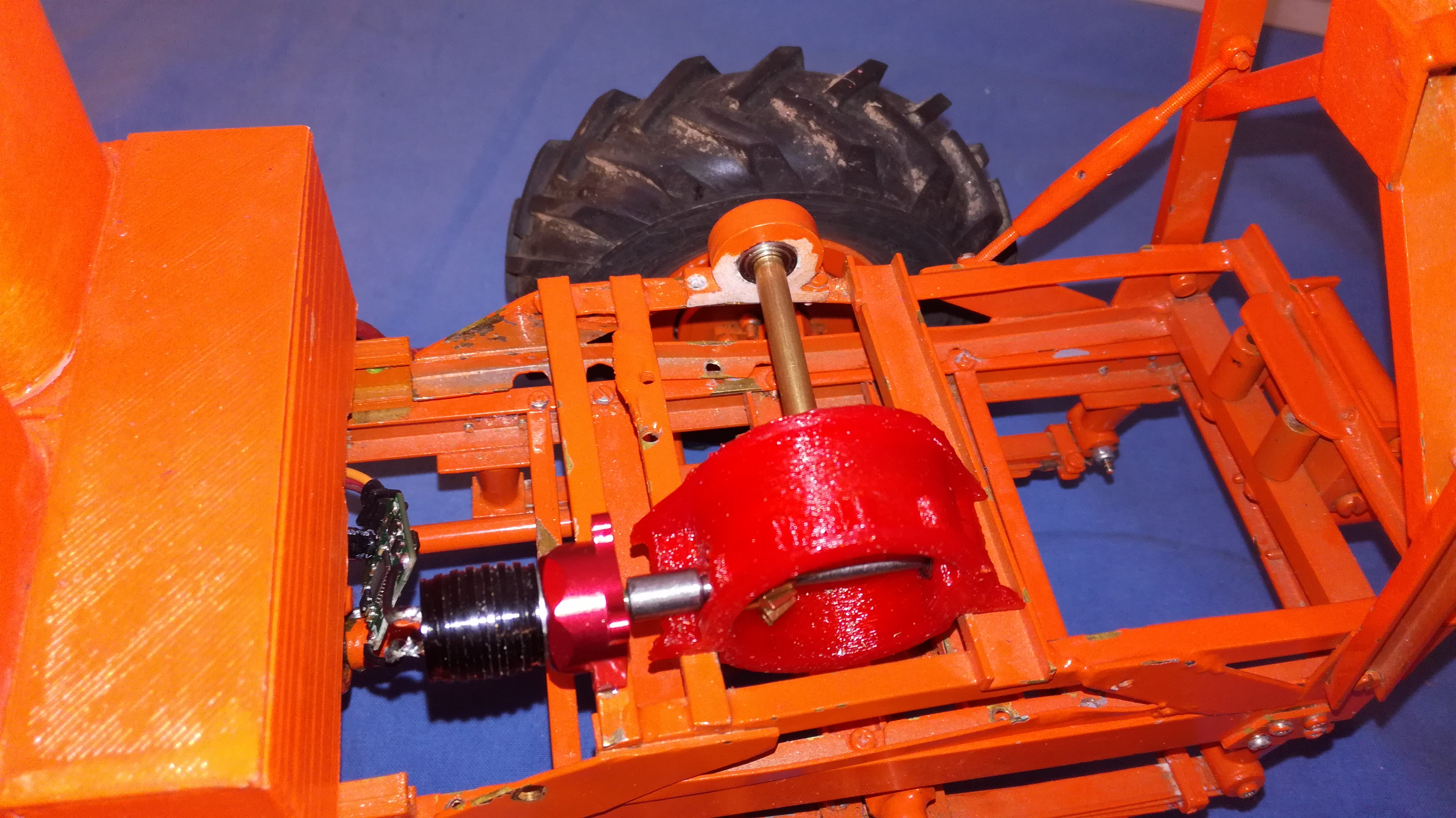

    Depuis quelques jours, je m'active à retaper le treuil du LATIL car la courroie qui entraîne le treuil via le servo à rotation continue saute et les poulies ne restent pas fixé sur l'arbre du servo :shut:
    J'avais pensé à plusieurs solution tout en gardant un servo à rotation continue, comme une cascade de pignon, une chaîne ou même des pignons à axes perpendiculaire mais rien de tout ça m'allais, car le servo est trop encombrant et les système d'entrainement pas assez fiable.
    J'ai donc opté pour un réducteur de treuil du commerce type 3racing, et un couple conique module 0,75 en laiton 30/15 dents.
    Sa envoie du couple sans sauter, c'est génial :love::love:
    Quelques photos pour illustrer : ;)
    A+
    gilou 66, tchoupy57 et benjiv aiment ça.

    Ça commence à faire une belle démultiplication avec le couple conique !
    Tu as pensé à la vis sans fin ?

    Oui je trouvais que le réducteur tournais trop vite par rapport au diamètre de mon tambour de treuil.
    Oui mais le rendement n'a rien a voir avec un couple conique :shut::humhum:

    Ouais c'est sur mais pour un treuil, il y a quand même des avantages.

    Oui ça permet de bloquer la rotation du treuil. Mais dans mon cas, avec la démultiplication du réducteur plus celle d'une vis sans fin j'aurais mis 1h à treuiller un arbre sur 30cm :hihi::hihi:
