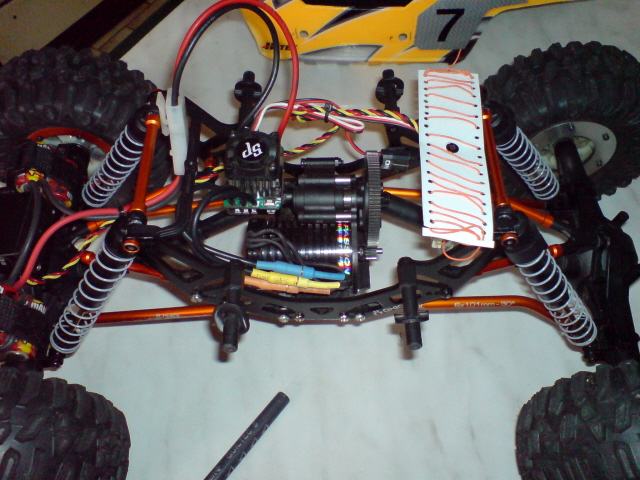

    Répartition des masses sur les ponts, tout le monde dit qu'il ne faut pas hésiter à rajouter du poids sur l'avant
    et je ne suis plus trop d'accord sur ce point, rien ne sert de tout mettre sur l'avant, 100 à 200gr de plus suffise.
    Sa grimpe pareil et surtout sa descend bien plus proprement.
    Avant j'avais un peu plus de 360gr sur l'avant par rapport à l'arrière et maintenant je n'ai plus que 190gr.
    Donc plombage des roues arrières et ring inox Made Nicolas(encore merci Nico ;) ) qui pèse 45gr pièce(j'ai mis un ring par roue arrière).

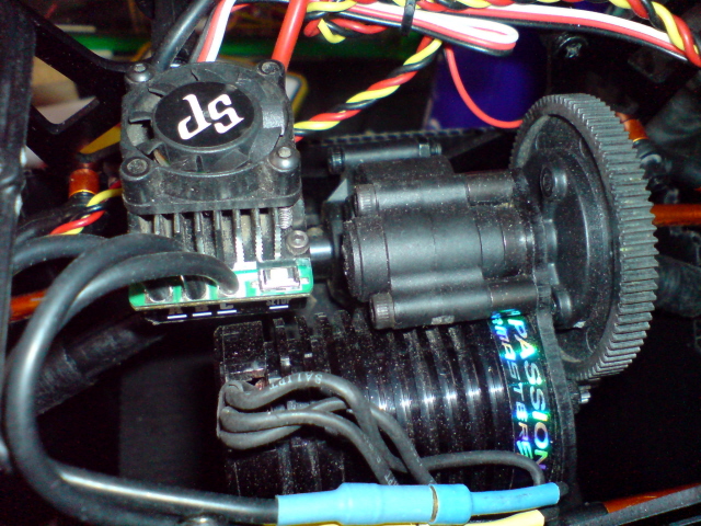

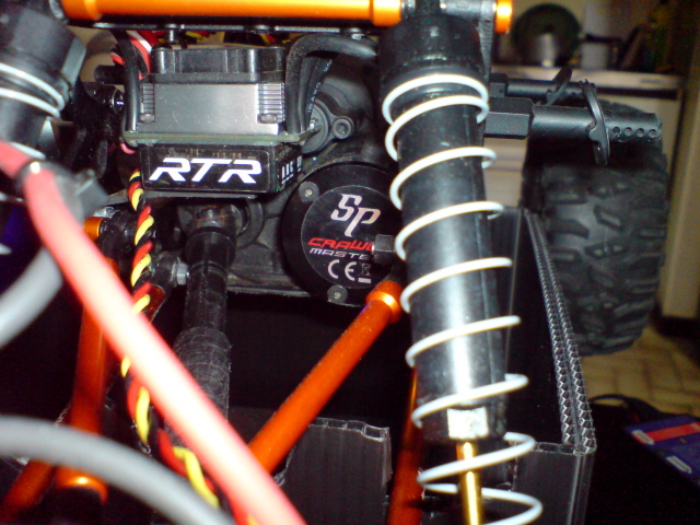

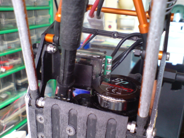

    J'ai aussi enlevé la platine d'accus sur le châssis et installé le récepteur et le vario différemment en fabriquant une petite
    platine plastique qui supportera le vario juste au dessus du cardan de sortie de transmission voir les photos.
    Ainsi j'enlève un petit peu de poids en haut c'est toujours mieux(delà à s'en rendre compte c'est moins sûr... :roll: :) )
    et surtout visuellement sa me plait mieux. :mrgreen:
    Le récepteur est installer sous le support d'antenne avec le même principe de platine plastique que le vario.

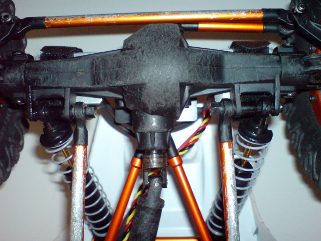

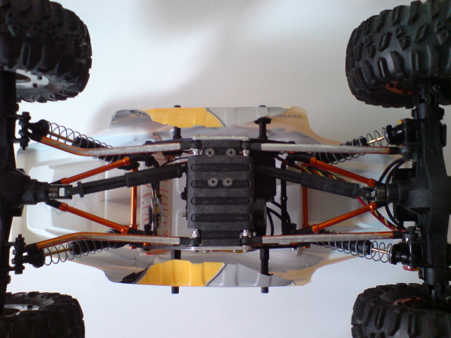

    Depuis le temps que je devais le faire, je m'attaque à des tests sur les amortos (j'avais un peu la glue :oops: ).
    Les ressorts extra soft à l'avant et à l'arrière en rajoutent les entretoises de 8mm sur les amortos arrières.
    Puis fixation des amortos sur le pont avant ainsi que des liens plus à l'intérieur pour rendre l'avant encore plus souple
    pour finalement revenir sur le point d'encrage d'origine mais en laissant
    les liens comme sur la photo ci dessous
    car je trouvais l'avant trop mou et du coup sur certain passage sa pénalisait plus qu'autre chose.
    J'ai fais des tests avec et sans huile et mon résultat retenu est avec de l'huile (ultimate racing n° 30), je pense qu'il faut de l'huile dans les amortisseurs car sa assoupli le comportement de l'engin sans le rendre trop mollasse et ainsi sa permet de mieux le rattraper en cas de besoin, après libre à vous de choisir la densité de l'huile selon le poids de la machine.
    Le poids total de mon ARTR est de 2,165 kg.
    Pont avant sur la balance: 1,165 kg
    Pont arrière sur la balance: 0,975 kg

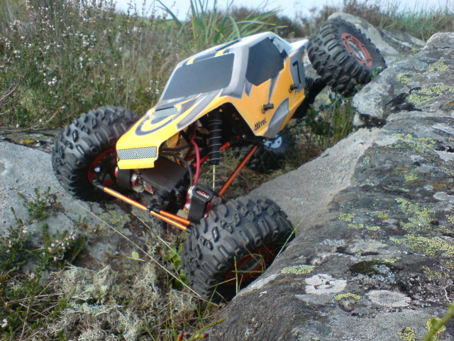

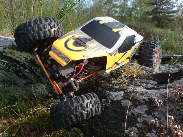

    Je suis ravi du comportement de celui-ci, à la dernière sorti dans l'ouest à La Forges j'ai pris un super pied avec.
    Voici deux autres photo prise là-bas:
    Il est beau l'ARTR... :mrgreen: :mrgreen: :mrgreen:

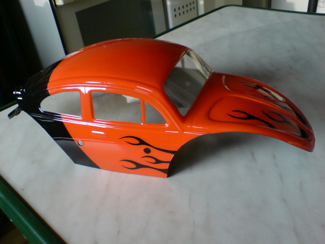

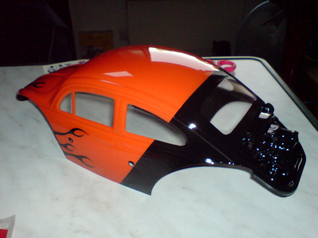

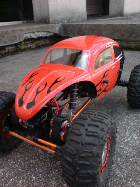

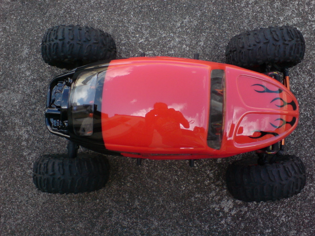

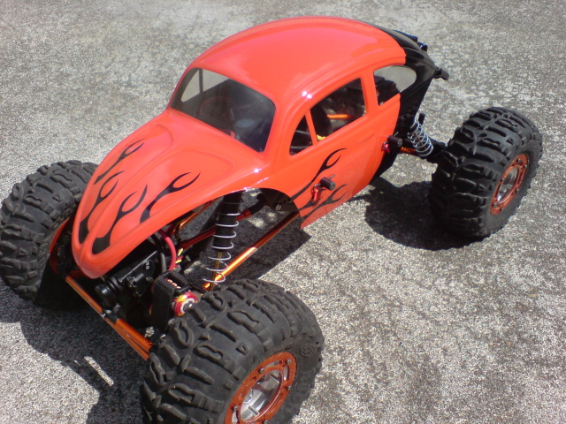

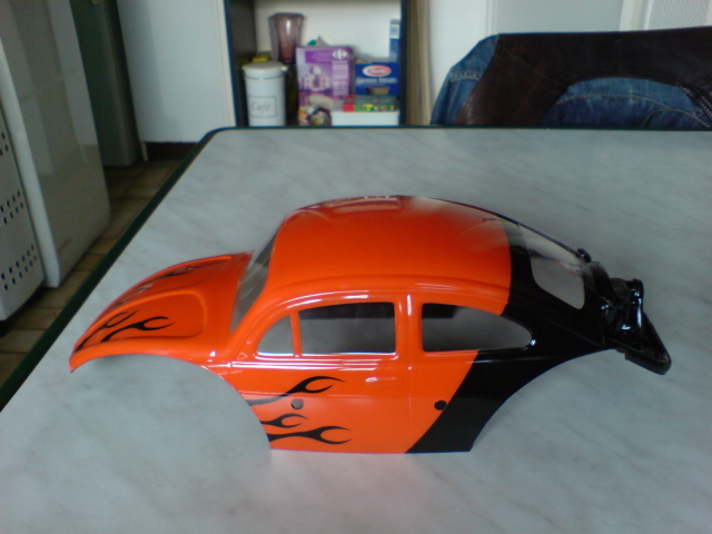

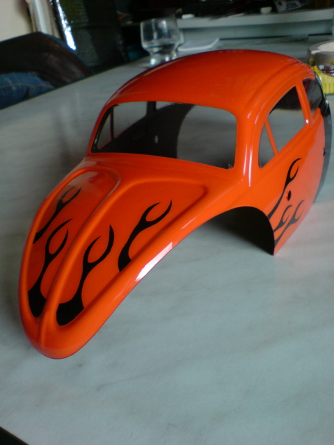

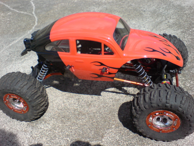

    Plus sérieusement j'avais un peu marre de la carrosserie d'origine, non pas qu'elle n'est pas bien mais plutôt
    le fait qu'elle soit peinte d'origine et donc pas personnalisable me chagrinai un peu.
    Alors je m'suis fait un p'tit plaisir. :D
    Qui est donc, une nouvelle carro.
    J'ai choisi la carrosserie de la cocc. D'ailleurs j'étais un peu vert à la dernière rencontre de l'ouest (Montjean)
    car l'ami Taz avait cette fameuse carro que j'attendais depuis un moment sans avoir rien dit à personne. :p
    Voici donc des photos de ma nouvelle carro avec ma p'tite peinture perso. (non pas que la réalisation soit bien compliqué mais j'en suis assez comptent.)
    Sa brille quand c'est neuf alors une petite dernière avant que sa change... :? :?
    J'hésite à coller des stickers dessus... :roll: :D
    A plus. ;)
    Stéph

    T'as pu le droit de faire des "bérets" maintenant :mrgreen:
    sinon, c'est splendide, les couleurs et tout et tout (surtout les couleurs :mrgreen: )
  20. tibure
    tibure membre
    Mar 10, 2009
    1,369
    a ouais simpa la couleur, super sobre mais super classe ;)
