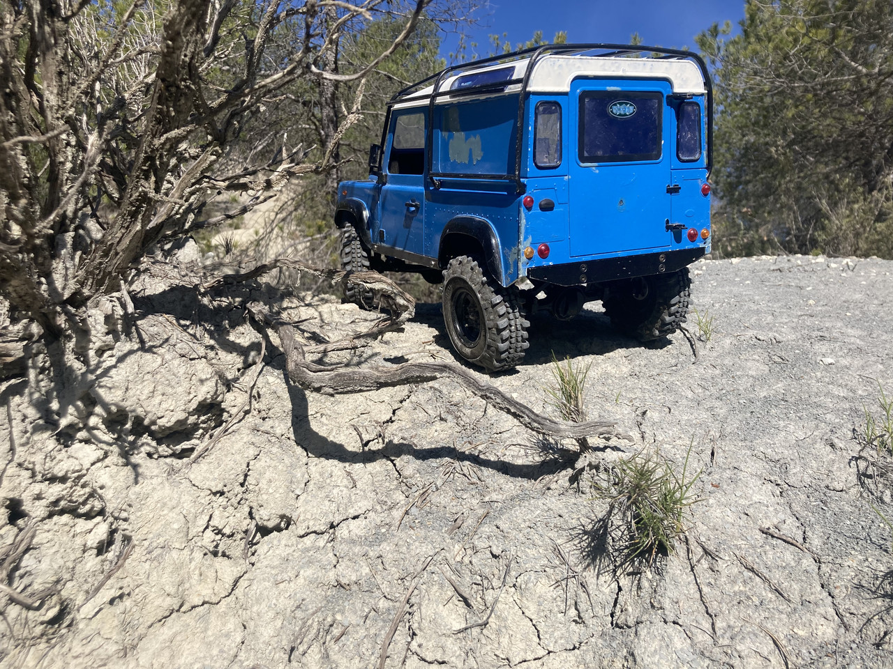

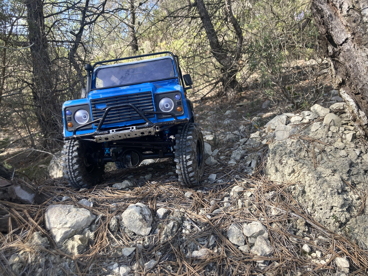

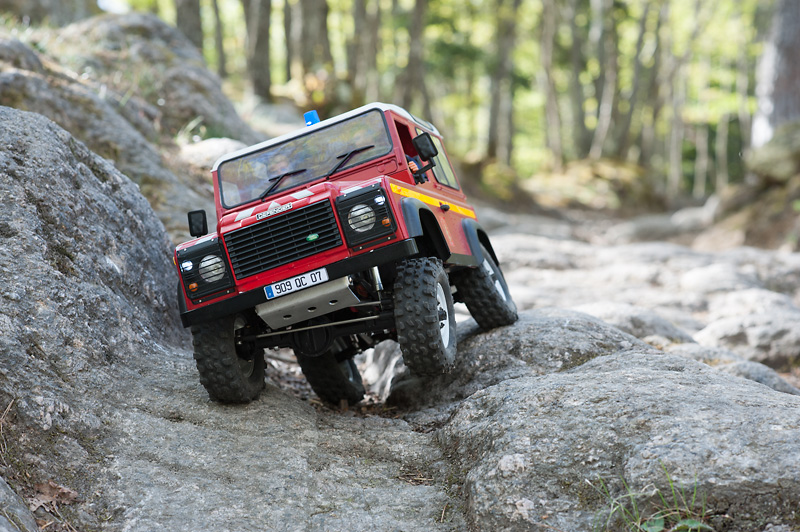

    Très sympa ton land. J'en avais un sur châssis gelande 2 avec des pneus rc4wd trail buster. Je l'ai vendu il y a 3ans.

    Sympa ton Defender, les pneus lui vont bien.. :)

    Les Trail Buster font 103mm x 33,5 en 1.9 ça se tient. Mais je vais regarder les MST en 105 x 30. :)
    Ce sont les ponts trop larges qui donnent cet effet des roues qui sortent trop de la caisse.
    J'ai démonté les ponts et essayé avec des ponts chinois AX Speed et des MST (les modèles droits du CFX-W S), même largeur à l'après de 3mm.
    J'ai une autre idée en réserve, faut que je gamberge.. :humhum:
