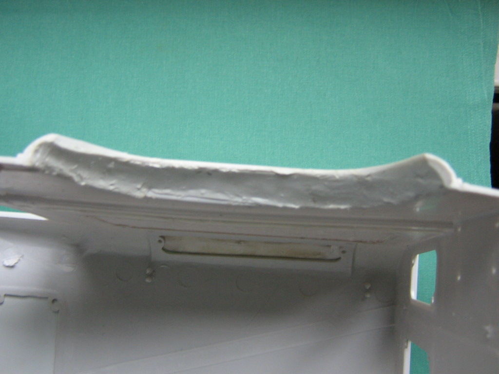

    le capot sera le plat avec le bossage (sur les tdi):
    donc lissage:(découpe de la parie centrale et fabrication dune partie de remplacement lisse)
    le bossage est en cours!!!

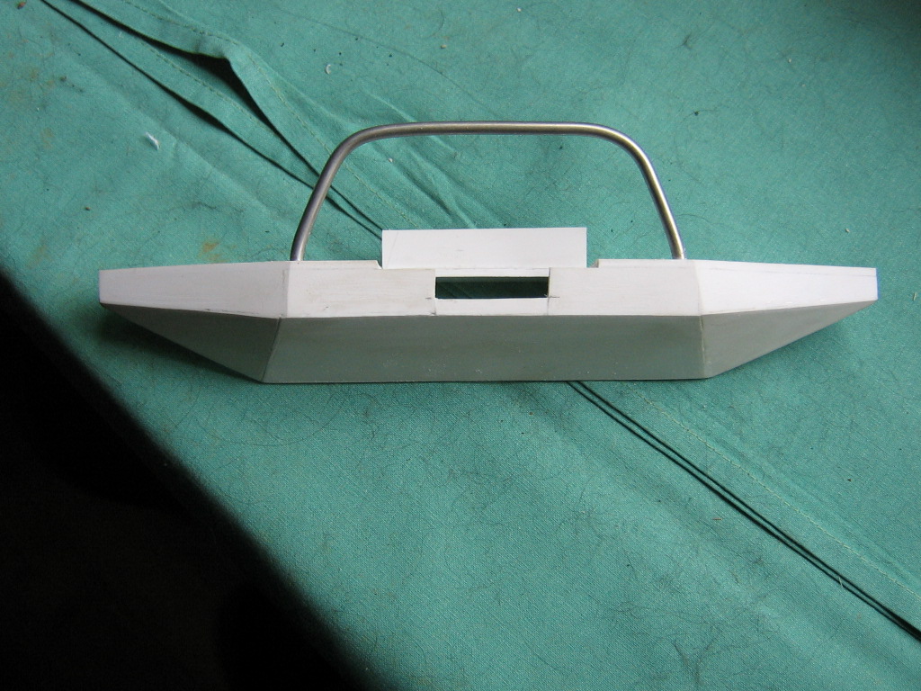

    et fabriqué un pare choc genre "ARB" :
    qui accueillera un treuil 3R:

    :yes3: bon début, la seul chose qui me turlupine, tu comptes le faire roulé? car le pare choc est vraiment bien mais en styrene il ne va pas duré longtemps
  10. surfindani
    surfindani membre
    Apr 14, 2010
    12
    8
    non, tout en carte plastique!!
    oui oui il roulera....dans longtemps !!! mais il roulera
    le pare choc est en "ABS choc"( la même matière que la carrosserie) plus souple que le styrène et "soudé" au dichloromethane (c'est comme si c'était une pièce moulée d'un seul tenant) déjà testé sur mes camions et très solide!

    salut à tous
    quelques avaancées sur le capot:
    pour le faire tenir sur la caro il m'a fallu la ralonger:
    le voila en place (encore quelques ajustement à prévoir!!!!!) :

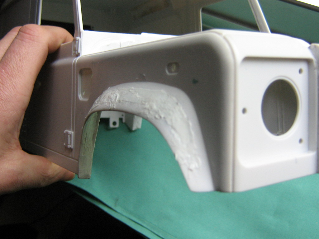

    salut à tous,
    j'ai attaqué le "rabotage" des élargisseurs d'ailes (beaucoup trop arrondis)....tellement arrondis qu'il m'a fallu "remplir" un peu l'intérieur:
    voila ce que cela donne pour le moment

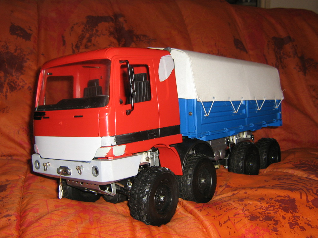

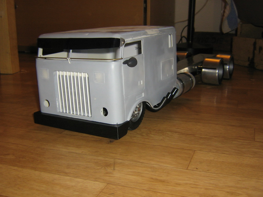

    j'ai un peu mis de côté ce projet pour finir mon camion 8x8
    pour ceux que ça intéresse voici le lien sur mon forum de camion rc : http://camions-rc.fr/forum/viewtopic.php?f=110&t=8056
    et aussi mon camion us kustom
    j'ai plus qu'a les peindre et je me remets sur le land!
